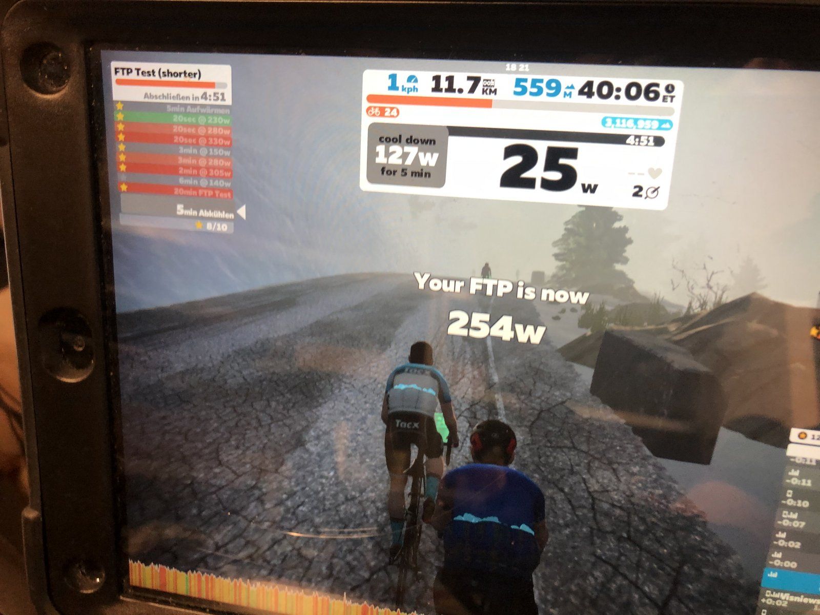

Ich hab den 20min Test auch gemacht und da ich momentan auch nicht strukturiert trainiere entspricht es meinen jetzigen Stand. Da ich mein TT verkauft habe steht jetzt das Altagsmodell drauf. Dürfte aber nicht den großen Unterschied machen..... der letzte Test im September war 278 und da war ich für meine Verhältnisse sehr gut drauf.
Der Zeitpunkt für den Test war nicht ganz optimal. Habe letzte Woche erst einen sehr intensiven HIT Block abgeschlossen und die Müdigkeit war noch spürbar. Ich werde es daher Sonntag nochmal probieren denk ich. Mit zwei Tagen mehr Erholung und ein paar Openern am Samstag, müsste das Training der letzten Wochen eigentlich zu richtig guter Form führen.
Heute nochmal. Dieses mal 2min länger gefahren aber nur 5W höherer AVG. Max HF 4bpm niedriger als beim ersten mal. Zum Warm-up gabs gestern ein Zwiftrennen über 45min, das auch schon einem Test gleich kam. "Testing is training and training is testing" oder wie heißt das so schön.
