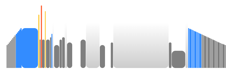

Letztens wollte ich den Test nochmal wiederholen, obwohl ich kein Sufferfest mehr habe. Ich habe ihn dann als zwo-Datei im Texteditor geschrieben und in Zwift abgefahren. Jetzt waren es 7% mehr im 20 Minuten Intervall, 247W :)
Aber grundsätzlich denke ich auch, dass man keinen eigenständigen Test braucht. Wenn man gelegentlich mal kurz und knackig unterwegs ist, kann man da schon einiges rauslesen.
Hier das Zwift-Workout dazu.

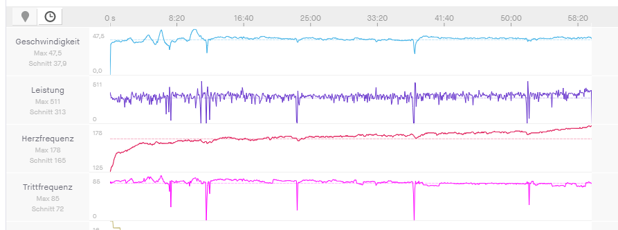

So, gestern mal wieder spontan meine 20-Min-Tests mit ner Hower Hour of Power "validiert".. nur mal zur Erklärung, warum ich das so interessant finde, auch in Verbindung mit der HF: Man muss dazu auch kein wirkliches 60-Min-AllOut fahren, das war das hier in dem Sinne auch nicht. Ich bin los, aus der Stadt raus, daher auch bis Minute 12 etwas wackeliger, bis dahin waren es so 300 im Schnitt, da wusste ich noch nicht, was ich überhaupt vorhabe.
Als ich dann merkte, dass die Beine gut sind, erstmal von Minute 12 bis 36 so auf 310 eingenordet.. von Minute 37 bis 51 dann 320.. und die letzten knapp 10 Minuten 340. Die großen Zacken in der Watt-Kurve sind übrigens immer Kreuzungen, ab da fing dann quasi auch immer ein neuer Watt-Abschnitt an.
Praktisch hierbei finde ich, dass man halt schön sehen kann, dass bei 310 und 320 die HF noch recht konstant bleibt, und erst im letzten Abschnitt, bei 340, anfängt zu driften. Als FTP/CP60 würde ich daraus halt irgendwo die Mitte zwischen 320 und 340 ableiten, wahrscheinlich so 330-max. 335. Das wären dann wiederum ca. 95% eines nicht vorbelasteten AllOut-20-Minüters bei mir.
Strava sagt aufgrund irgendwelcher Momentaufnahmen (vermutlich CP10/370) übrigens was von FTP 357, was natürlich absoluter Humbug ist. Das halte ich genau 20 Minuten, und dann platzt der Kessel.
