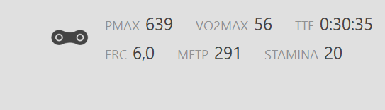

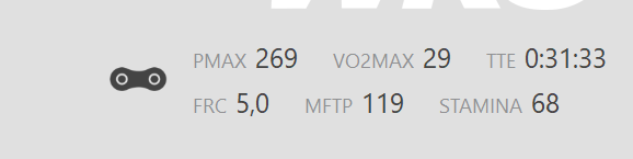

Ich war Draußen. Das erste mal draußen trainiert im Jahr 2021.
Die FTP war zuvor echt mies in WKO5. Keine Daten.
Nach der ersten Einheit sieht es schon wieder ganz gut aus.
VO2max und MFTP sind wiederbelebt worden.
