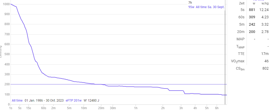

Guten Abend, ich habe aktuell eine FTP von ~200W (ohne Test, laut 20min Power-Kurve von der letzten härteren Ausfahrt) bei einem Gewicht von ca. 69kg. Ich bin dieses Jahr aber auch nicht wirklich viel gefahren (1150km mit 18.500hm), von daher ist es wohl ok.
Mich ärgert es aber trotzdem ein bisschen, letztes Jahr war ich bei 225W und 65kg, ohne das ich nennenswert mehr gefahren wäre :D
Ziel wäre also vorerst wieder Richtung 220-230W zu kommen und vielleicht 2-3kg abzunehmen.
Jetzt steht erstmal Zwift an, was fahre ich da am besten? Konstant Grundlage mit 160W oder schon spezifischer?
Danke schomal!
Naja, so ein echter 20min-Test dient schon dazu die Trainingszonen recht genau festzulegen. Gerade im hochintensiven Bereich können +10W schon eine kleine Welt bedeuten.
Ok, danke. Sollte ich bei ~3W/kg überhaupt schon im hochintensiven Bereich trainieren? Oder wäre Grundlagenausdauer da nicht sinnvoller?
Wenn Du schneller/besser werden willst, dann muss man das auch mal trainieren. Wobei Du natürlich die Grundlage nicht außer acht lassen solltest. Viel hast Du davon ja lt. Deiner Aussage nicht aufgebaut. Da Du scheinbar bisher noch nie Workouts gefahren bist, starte doch mal mit dem Build me Up Lite auf Zwift und dann guck, wie es so läuft.
Wenn man kaum/nicht viel gefahren ist, ist das Wixhtigste erstmal regelmäßig und mehr zu fahren. Mit welchem Inhalt man das füllt, ist gerade am Anfang meist relativ egal. Oft ist es wichtiger das zu machen, was einen motiviert / einem liegt, um überhaupt dran zu bleiben. Da hat es keinen Sinn über spezielle Intervalle zu sinnieren.
Ja, das hab ich mir eben auch gedacht. Denke ich werde das Build Me Up aber trotzdem mal probieren, schaden wird es ja nicht :)
Wie sind die Erfahrungen mit dem Plan ?
Wenn man z.B. vor dem Plan 220 FTP hat auch wieviel kommt man nach den vier Wochen?
Danke
Die einzige valide Antwort auf deine Frage ist: Es kommt drauf an ....
... auf Dein Alter, wie lange Du schon Rad fährst, wie talentiert Du bist, wie gut du dich regenieren kannst und viele weitere Faktoren.
Anders gesagt: Eine für Dich auch nur annähernd gültige Antwort kann Dir niemand geben (auch wenn es sicher welche versuchen werden ... ), die Antwort findest Du nur durch Ausprobieren heraus.
