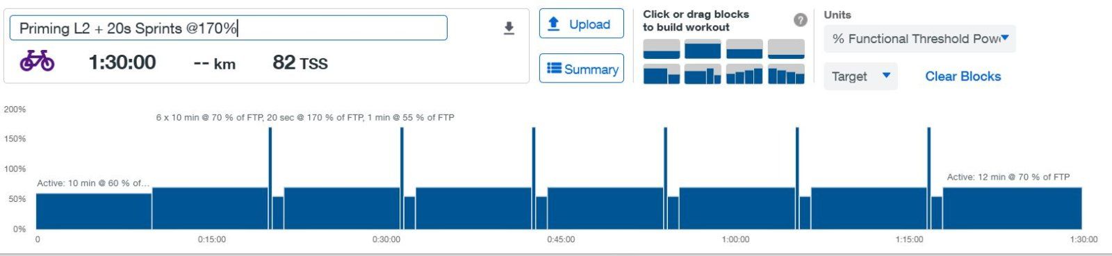

Kann man 13-17km Pendelstrecke irgendwie als Training 🚴🏼‍♂️ hernehmen?
Wie?
Bin bei 2,8k/W ungefähr und schon 45 Jahre alt.
Danke für Hinweise.
Ja, klar. Wenn man das im L2 oder niedriger fährt, dann könnte man alle 5 Minuten einen 20s Sprint einbauen.
Siehe Priming Effekte. Habe hier mal eine vollständige Einheit angefügt.
