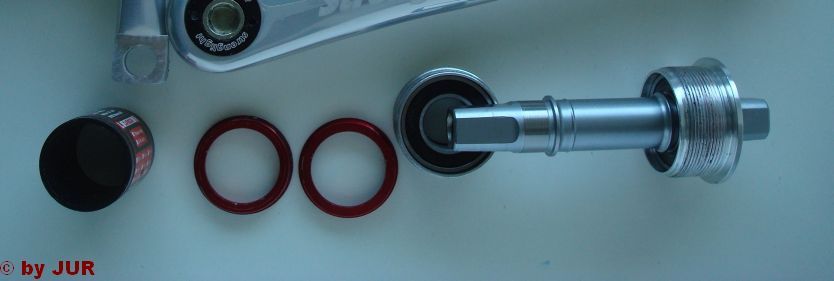

Hab ein Bild von einem teilzerlegten Lager...
Wiso eigentlich von einem Patronenlager? Das an deinem Gios ist doch garantiert ein klassisches Konuslager... o_O
