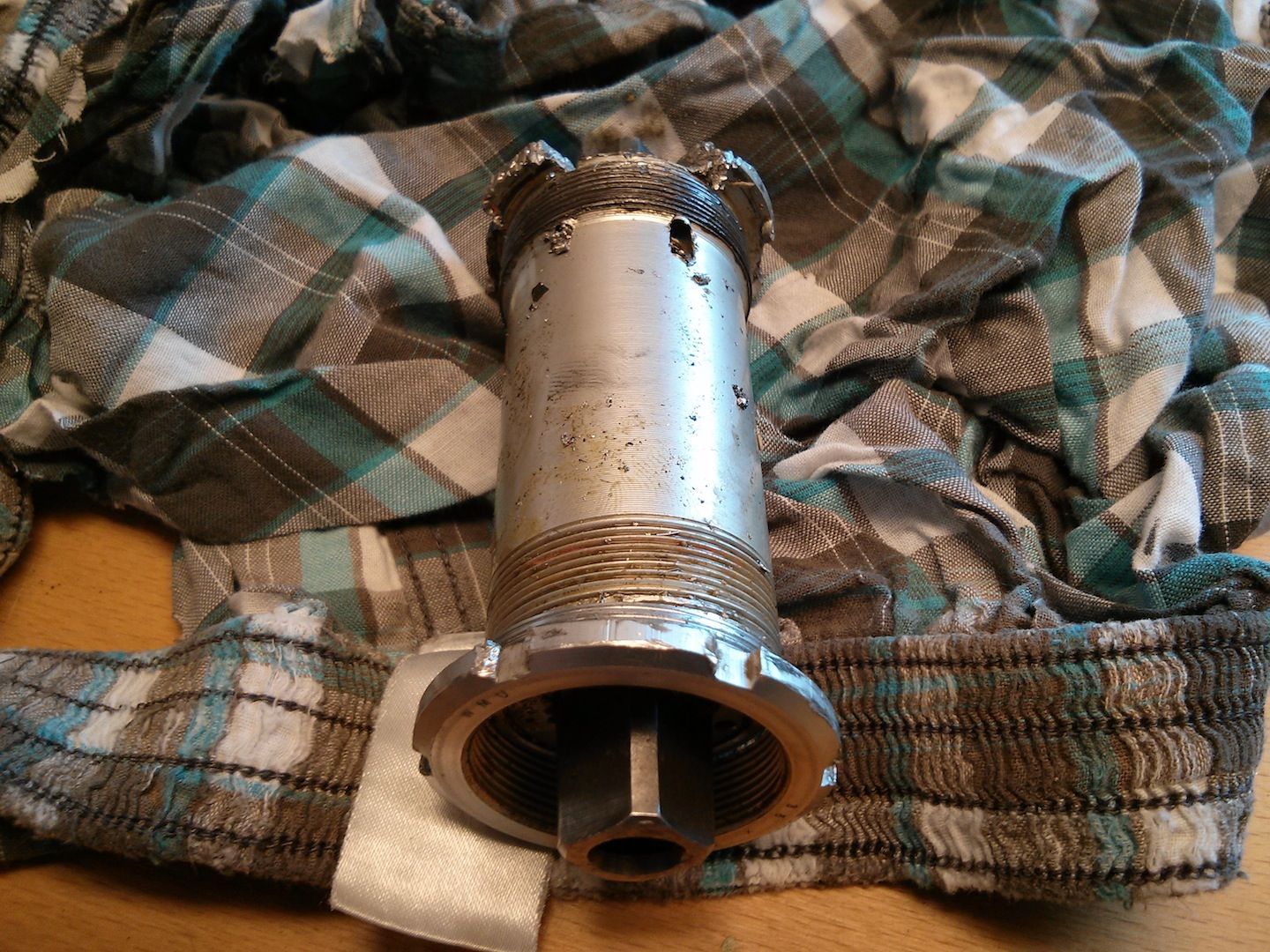

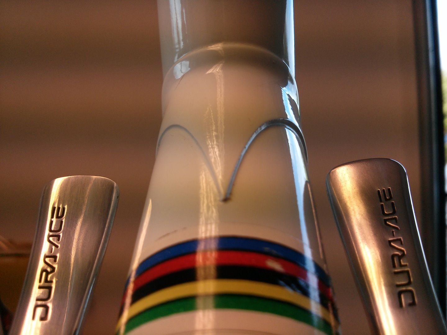

Aber jetzt mal was erfreuliches: Nach langem Kampf hat die schweizer Radindustrie nachgegeben. So wie ich das sehe sind minimalste Macken um das Lager im Lack zu erkennen. Kann aber auch durch die jahrelange Bindung aus Alu und Stahl mit Lack dazwischen entstanden sein.
...und bumms, tut es mir wieder ein bißchen mehr weh, daß nicht ich den Rahmen ergattert habe. Ich freue mich aber wirklich für dich, mach was Schönes draus (sieht man ja schon, daß es etwas ganz schönes wird)
Jaaaaaaaaaaaaaaaaaa! Geschafft! Gewinde und alles sieht gut aus, minimalste Macken, alles Tutti! Man hat allerdings genau gesehen, dass das Alu richtig gefressen hat, die Überreste muss ich noch rauspopeln, bevor das neue Lager reinkommt. Dann noch poliert, Muffen nochmal mit einer Zahnbürste geputzt (die ganz sanfte ;) ) Habe auch gleich eine Ecke weitergemacht:

Glückwunsch, gutes Gefühl wenn sowas endlich geschafft ist. Überleg dir ob du das Gewinde vielleicht vernünftig nachschneiden lässt.

Hast du nach dem Aussägen des "V" einen Hebel ansetzen können, oder was war des Rätsels Lösung?

Der Moment, wenn der erste CM geschafft ist, unvergleichbar. Muss mal schauen, ob es hier wen im Umkreis gibt, der fähig ist Gewinde nachzuschneiden. Schaue mir aber die Gewindegänge genau und fühle nochmal, wie sich die DA Schale reinschrauben lässt.
Habe nochmal weitergebohrt, sodass ich Angst hatte, die Sitzrohrmuffe irgendwie anzugreifen. Nochmal ordentlich die Schale eingespannt. Mit der Achse und einem Meißel ein bisschen am V gehebelt und dann volles Rohr mit dem Meißel.

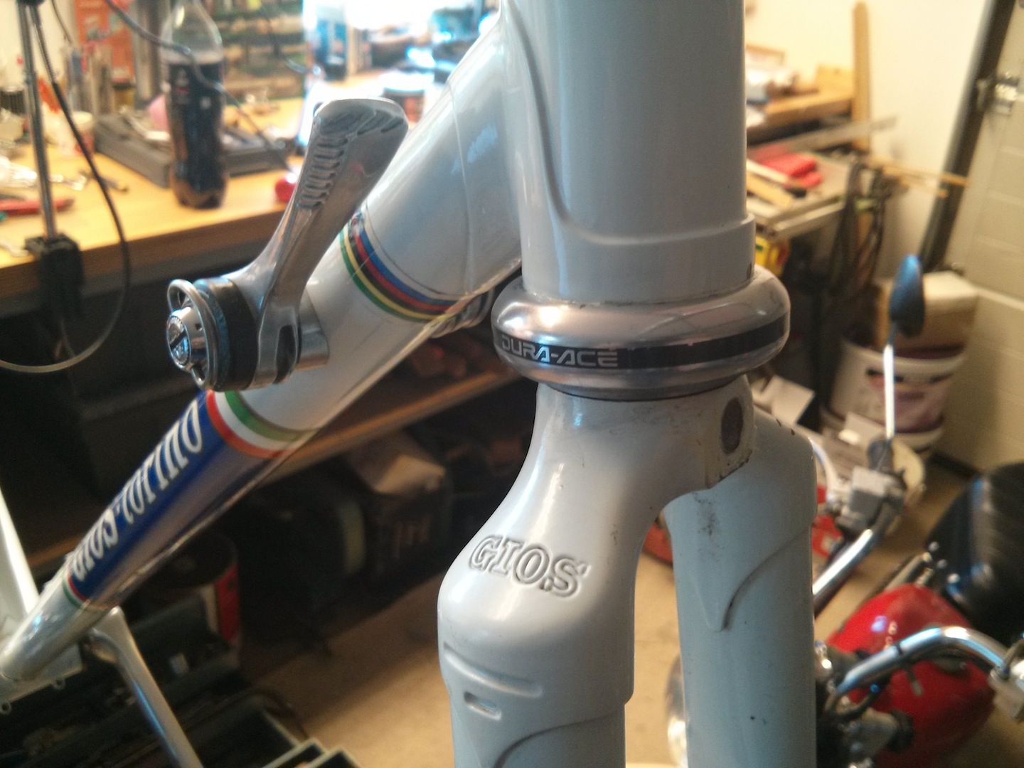

Bin ein bisschen weitergekommen. Das Gewinde des Tretlagers war vollkommen intakt. Wurde gereinigt, gefettet und lief wie eine eins.
Bremshebel sind nur vorübergehend bis zum Wickeln dran (@ollibolly 's Tipp).
Eloxat der Stütze kommt demnächst ab, anschlißend Politur.
Eine kleine Frage habe ich noch:
Was macht ihr immer zwische Schelle des Umwerfers und Sattelrohr?
