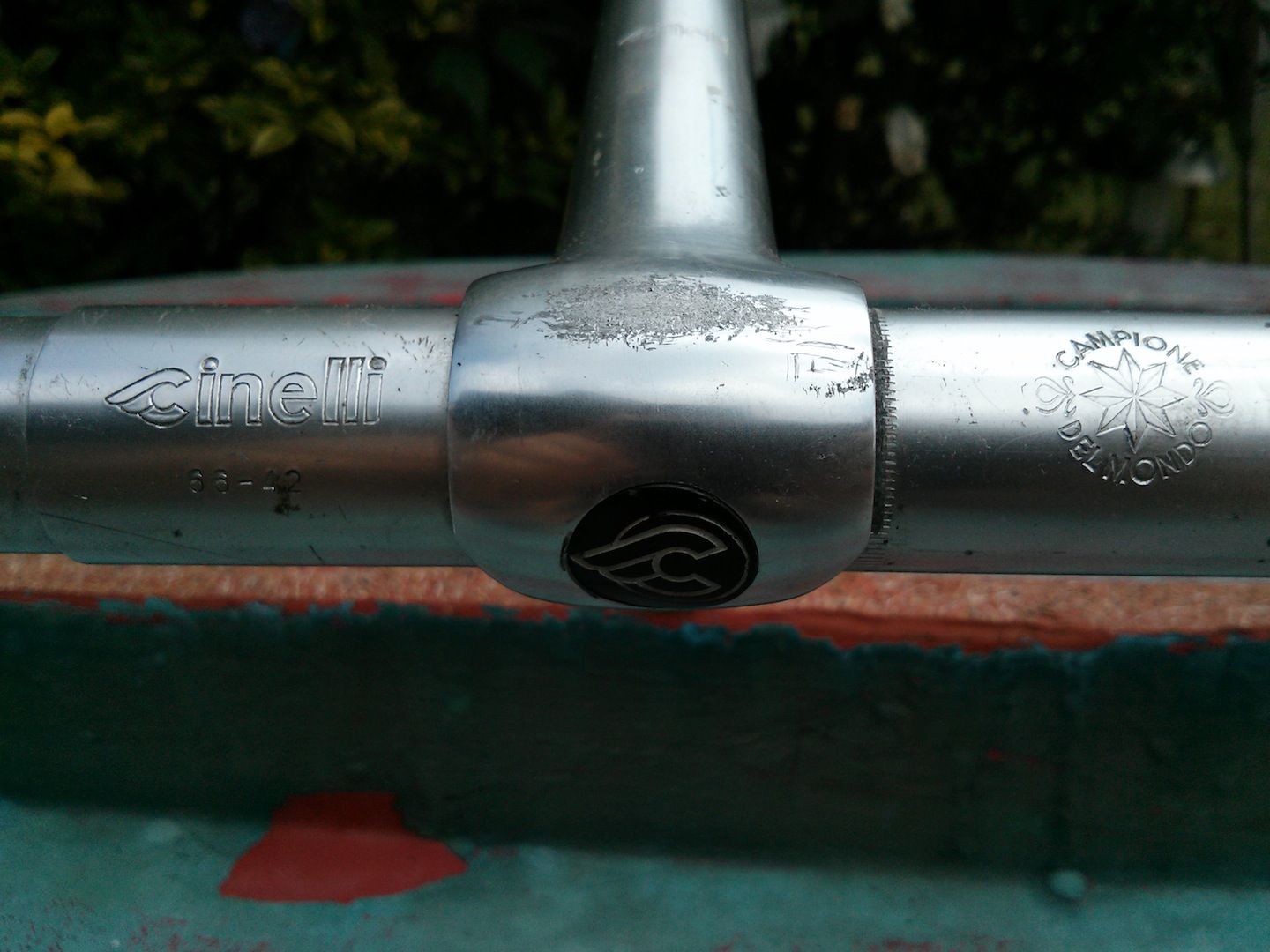

Noch was neues, muss zwar noch bearbeitet werden, aber Substanz passt:
Meint ihr anschleifen und polieren reicht oder das Eloxat komplett runter?
Wäre eigentlich nicht so problematisch, wird ein Schönwetterrad, das Pana ist das Arbeitstier.
Rohrreiniger habe ich hier, das Plastikemblem am besten raus nehmen und Go?
Ich würde es heraus nehmen. Sonst wird´s beim schleifen evtl. verkratzt.
So, fertig. Morgen schleifen und polieren. Dann mache ich auch gleich den Umwerfer mit.

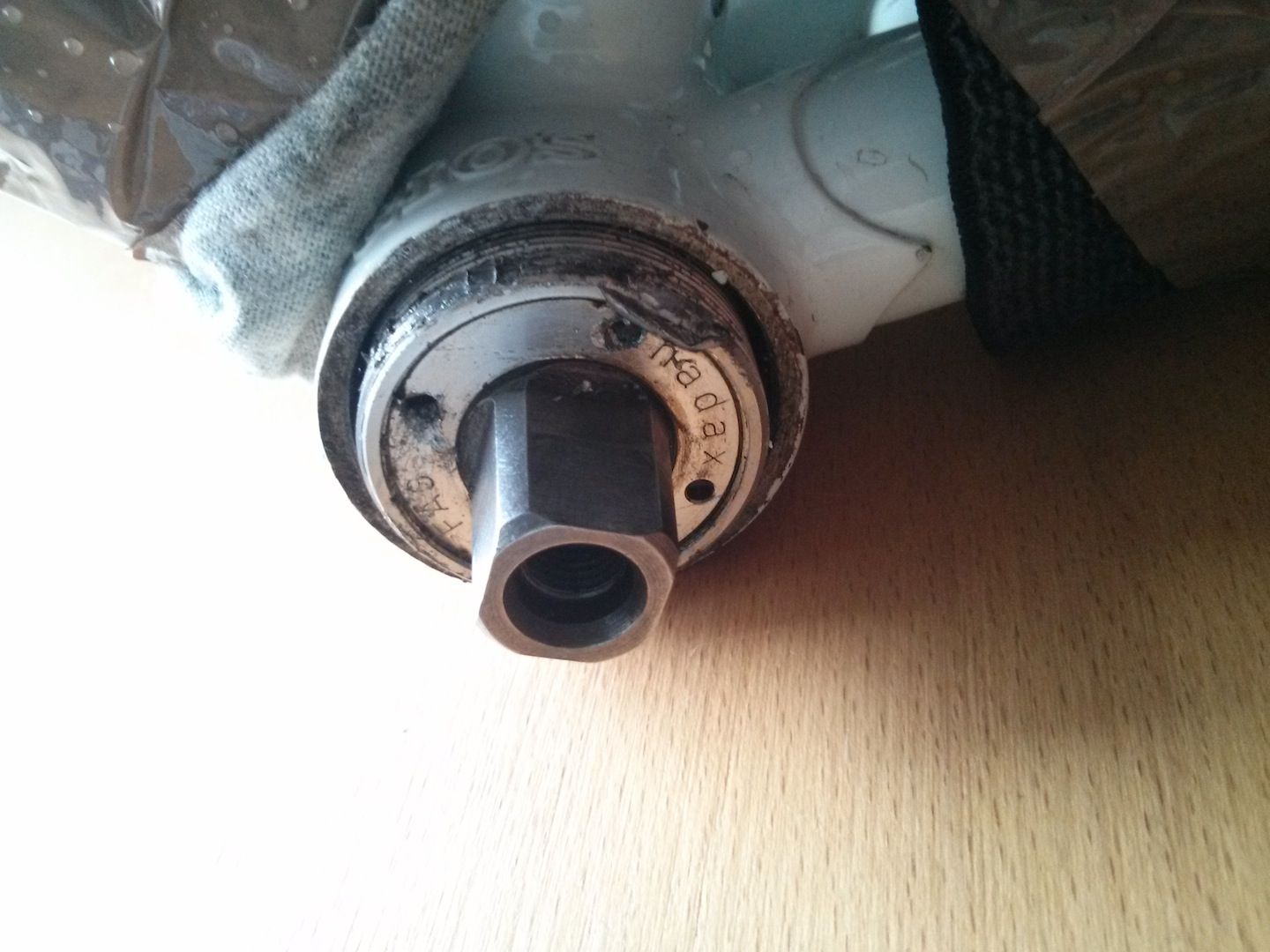

Naja, der Rahmen war auch beim Schrauber. Bis auf dem Konterring hat er nichts losbekommen. Er vermutet das falsche Loctite. Trotz richtigem FAG Werkzeug hat der Schraubstock auch nichts mehr gebracht. Ergebnis: Werkzeuge greifen nun nicht mehr, die Gewinde des Lagers sind unbrauchbar.
Siehe:
Naja, sehr unschön das ganze. Ich denke, ich muss jetzt zur Säge greifen. Bild zwei zeigt die nicht antriebsseite, Bild eins die Antriebseite.
Hat hier wer eine Idee, wie ich am besten vorgehe, wo ich die Säge ansetzen soll oder was ich noch machen kann ohne das der Rahmen in Mitleidenschaft gezogen wird? Oder mal so richtig auf der Nichtantriebsseite einspannen, bis das Teil richtig greifen kann, eventuell sogar Flächen feilen?
Also mit nem Schraubstock sollte das eigentlich ohne Probleme funktionieren! Die richtige Richtung sollte man halt kennen...
zur Ergänzung: Innenlager in Schraubstock spannen und Rahmen als Hebel. (Ist aber denke ich schon klar oder?)
Ja, selbstredend. Richtung ebenso, ITA halt. Habe eben probiert, mir mit einem kleinen Meißel einen ordentlichen Griff zu verschaffen, leider erfolglos bis dato.
Ich würde in die Schale zwei Löcher reinbohren 5er oder 6er. Dann in ein langes (damit man nen guten Hebel hat) Flacheisen ein Loch für die Achse machen und zwei 5er oder 6er Löcher im selbem Abstand wie die in der Schale. Durch diese beiden Löcher ne passende Schrauben (mit Muttern befestigen). Jetzt hat man schon mal einen Schlüssel der ganz gut die Kraft übertragen sollt und durch die Tretlagerachse auch noch gut geführt wird.
Damit das ganz jetzt gut sitzt würde ich ein kurze Stück Rohr über die Achse auch den Schlüssel schieben und dieses Rohr mit einer Kurbelschraube sichern....
