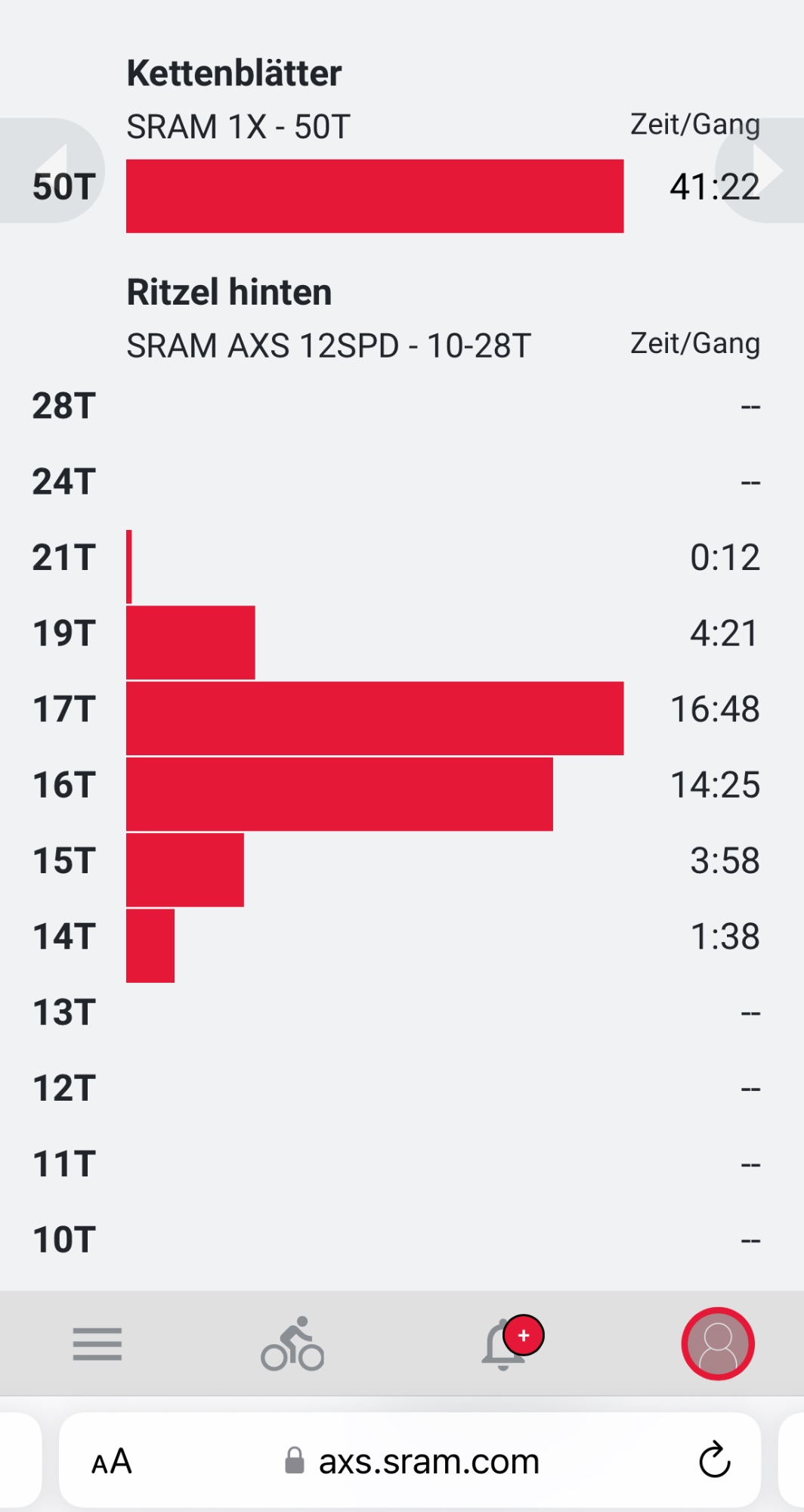

Ich verstehe einige Kommentar nicht, schaut ihr bei SRAM doch mal die Gang Nutzung an. 🤷‍♂️ Ich nutze ja nicht die kleinen Gänge oder hab auch keine schräge Kettenlinie 🤷‍♂️ Ich wohne aber auch Mitteldeutschland wo es keine Berge gibt. Bevor Fragen kommen: A-B-A Strecke.
