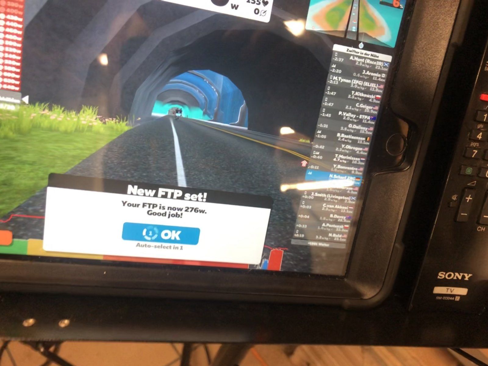

Um genauer zu sein 276 bei 74kg und 172cm. Das wird auch nächsten Sonntag bei der cycletour prämiere sein. Bin bis jetzt ja nur Triathlon gefahren mit genügend Abstand und kein Windschatten. Hab noch nie RTF oder Ähnliches mitgemacht.

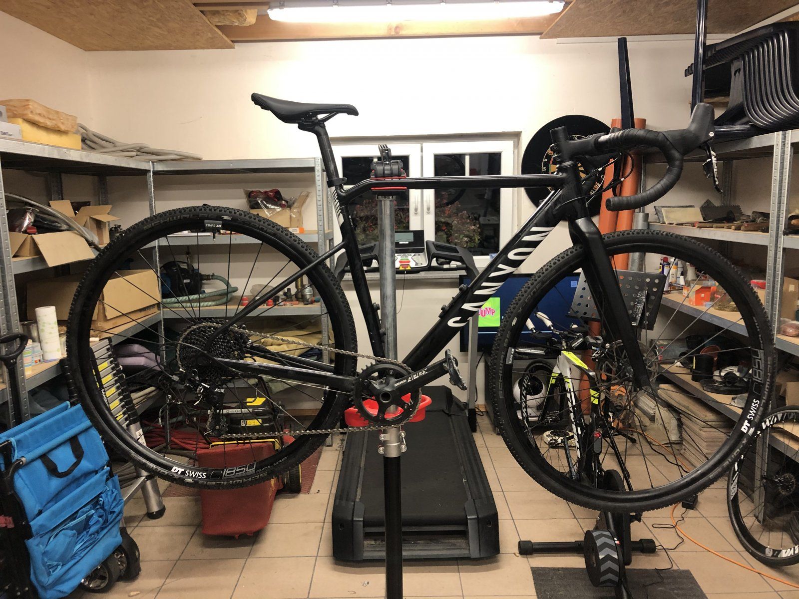

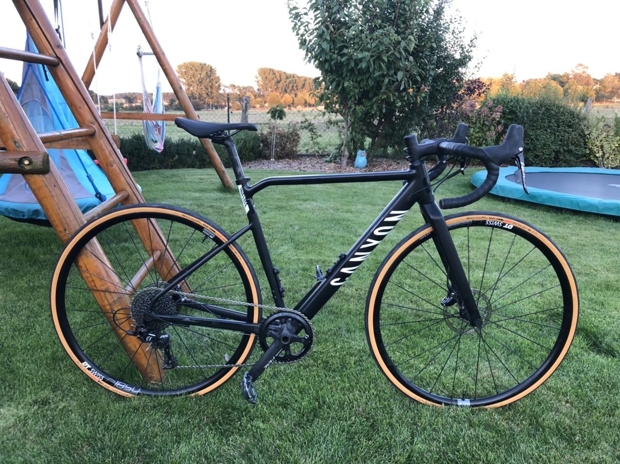

Der Rahmen scheint mir zu groß zu sein...
Es ist ein S Rahmen und bei meiner 1,72 fand ich das eigentlich sehr gut. Beim Orbit mit 280km oder mal 200km zur Ostsee fand ich die Einstellung recht optimal für mich. Zuvor bin ich sogar ein 56‘er Bike gefahren, das war mir ein bisschen zu groß....
Der XSer wäre für dich auch gegangen, denke ich. Hast so halt nicht viel Auszug.
Solange du dich mit dem Rad wohl fühlst, passt das.
Ich fahre die gleiche Rahmengröße (S) mit 1,76m und SL83/84cm.

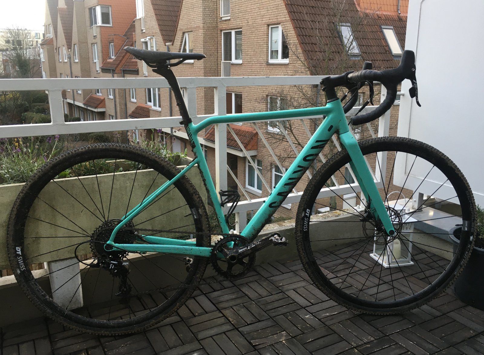

Klar ist das Teil auf das Gelände abgestimmt und die Performance auf der Straße ist auch aufgrund der Stollenreifen nur am Berg voll Konkurrenz fähig.
Ein Nachteil ist das Abheben des Vorderrads beim Losfahren an der Ampel.
Tretlagerabsenkung von 65 mm - Sitzhöhe 82,5 cm (1 cm höher als Formel) - Kurzes Oberrohr kleiner 56 cm.
Fahre wenn möglich mit maximaler Crosser Beschleunigung los um alleine vor den Kids, MTBs und Elektro Opas zu sein.
Auf dem Rennrad passiert das nicht, da ich da tiefer sitze und es einen längeren Radstand hat.

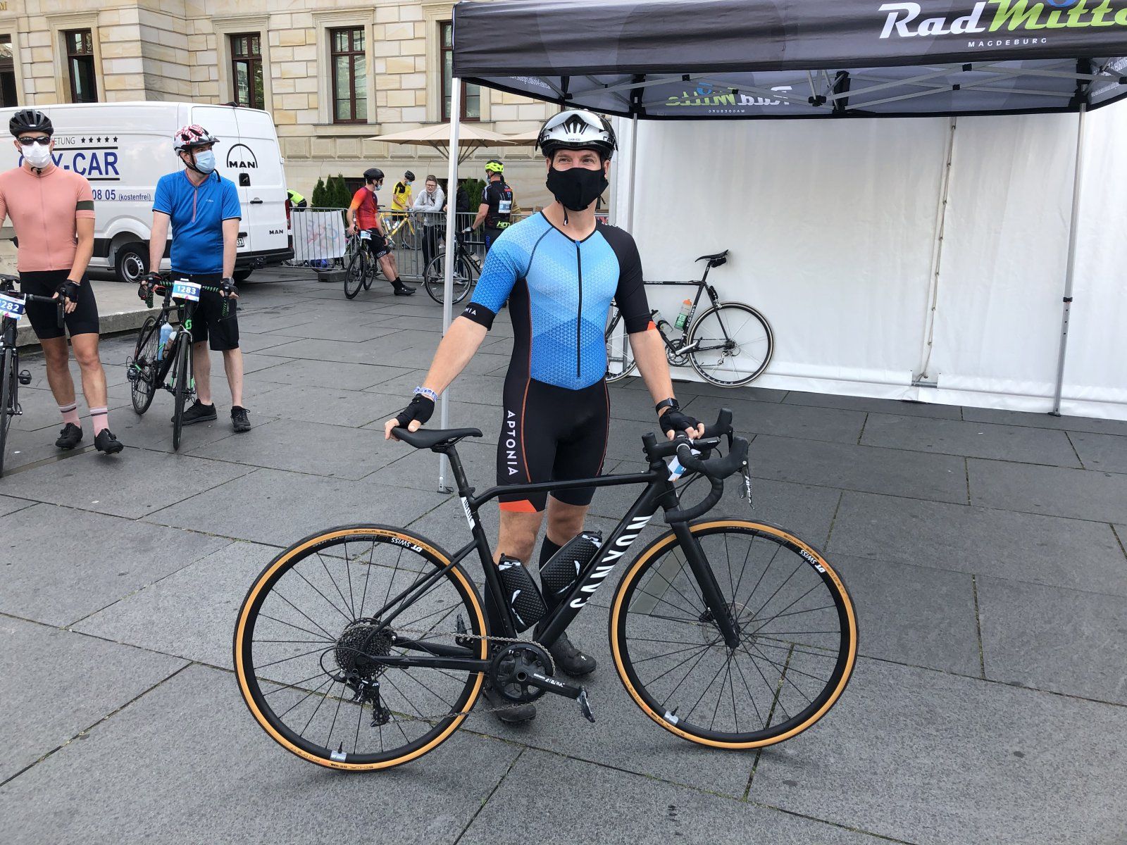

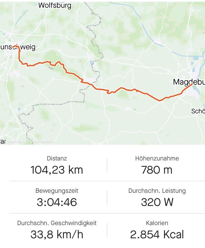

Auf die Ursprungsfrage zurück zu kommen: ich bin heute mit dem Crosser die Cycletour von Braunschweig nach Magdeburg gefahren. Ich fand jetzt keine wirklichen Unterschied zu den Rennrädern.Anhang anzeigen 836546

Die Schaltung hab ich für die Tour extra angepasst: Kettenblatt von 40 auf 44 und Kassette von 11/42 auf 11/36 gewechselt. Laut Computer war die schnellste Abfahrt mit 70km/h da kam ich aber mit der Frequenz nicht hinterher. Machbar waren im dicksten Gang 44-11 ca. 60km/h. Das war aber nur kurz, ansonsten fand ich während der Fahrt die Gangsprünge akzeptabel. Bin aber auch der Meinung wie Bierschinken88, dass eine 2Fach auf der Straße besser ist.
Ansonsten war ich schon der Exot mit der 1-Fach Kurbel und die Blicke und Gespräche von den anderen Fahrern sind natürlich Goldwert ;-)
Noch eine Anmerkung zur Vergleichbarkeit, das ist je ein Alu Bike im Preissegment um die 1500€. Ein Aero Rennrad mit Hochwertigen Komponenten läuft meiner Meinung nach 1 bis 2km/h im Durchritt schneller.

Ich hab keine Sensoren am Bike und daher kann ich dir das nicht beantworten. Während der Fahrt hatte ich die km/h vom Bolt im Blick und merkte, dass ab 60/km/h nichts mehr geht. Vom Profil her ist es aber als Flachland einzuordnen und das kam nur ca. 3x für 15 Sekunden vor. Also eher überschaubar....
Hey warst super schnell unterwegs, bei Deinem Speed ist wirklich fast ein Unterschied festzustellen, aber mir dem RR wärst Du eventuell noch ein 1 km/h schneller gewesen, nichts desto trotz, Respekt. :daumen:
Na das kommt auch auf das Gewicht an. Bei 60 Kilo Fahrergewicht wäre das ne gute Performance.
