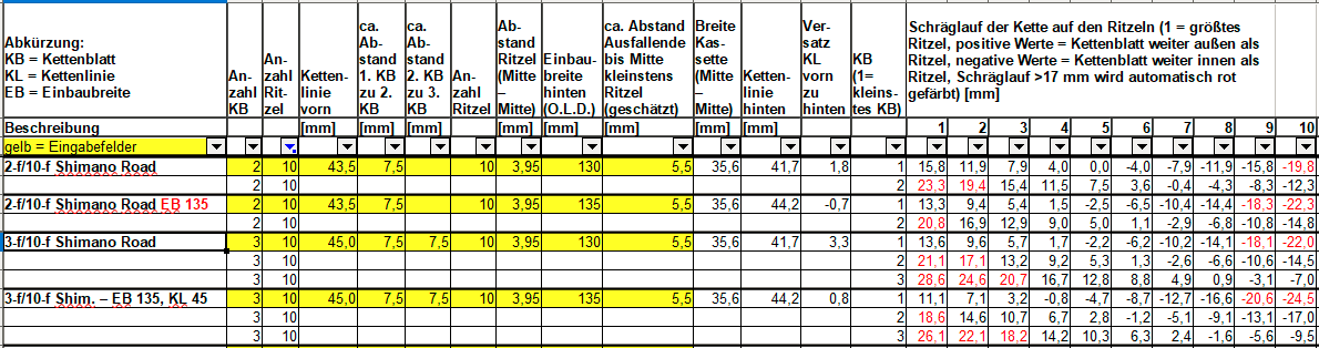

2.) EB 130 oder 135
Ich bevorzuge ab 8-fach hinten grundsätzlich, auch bei 2-fach, 135 mm wegen eines haltbareren und steiferen Laufrads und einer besseren Kettenlinie für mich als Bergfahrer.
M.E. war die EB 130 mm bei Einführung von 8-fach eine "Fehlkonstruktion", da das Laufrad dadurch sehr asymmetrisch wird, wenn man nicht offset Felgen einsetzt. Sinnvoller wären gleich 135 mm gewesen, die eine geringere Laufradasymmetrie ähnlich der bei 7-fach und 126 mm ergeben.
Aktuell mit Steckachse 142 mm wurde beim Rennrad dieser "Fehler" korrigiert. 142 mm Steckachse ist bzgl. Kettenlinie hinten identisch zu 135 mm Schnellspanner, da je Seite 3,5 mm abzuziehen sind (Steckachse ist 3,5 mm in Rahmenausfallende eingelassen).
Nachteilig ist bei 135 mm die geringere Auswahl an Naben. 135 mm bekommt man aber m.E. dennoch ausreichend, so dass dies für mich keinen triftigen Grund gegen 135 mm darstellt.
