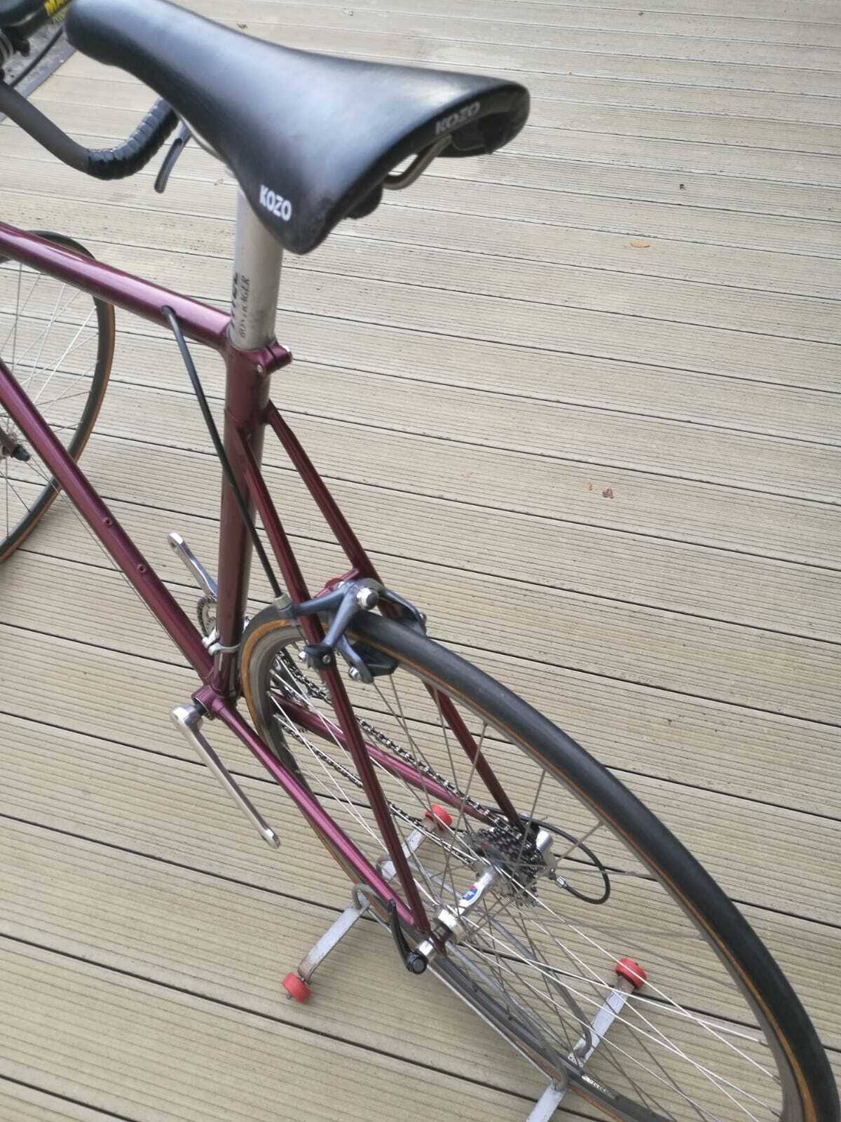

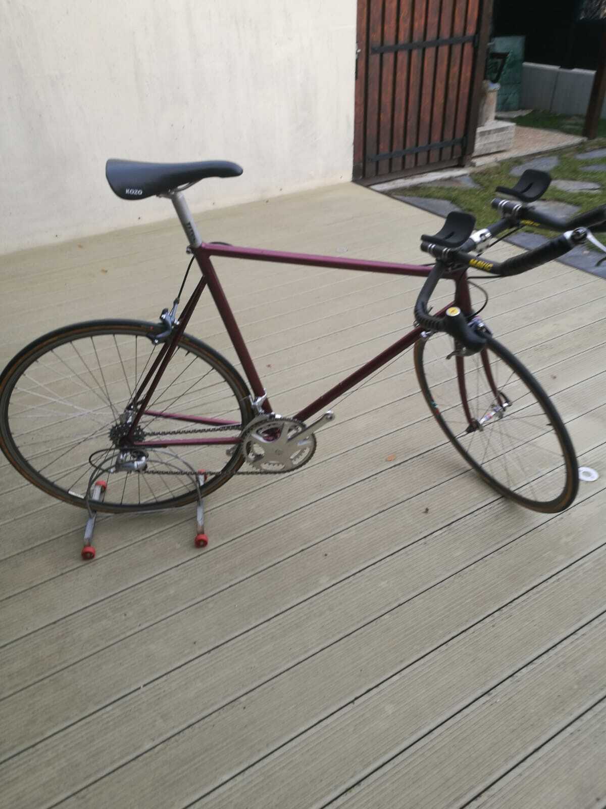

Bonjour, voici mon vélo et j'ai un doute pour savoir si c'est un Herkelmann.
La roue avant est bien en650 mais derrière j'ai une roue de 700. Avait il fait un vélo plongeant?
De plus la jonction tube horizontal, tube de selle est différent des modèles présents ici.
Pouvez-vous m'aider ?
Merci beaucoup

La recherche l'origine de ce vélo, pas sûr que ce soit un vélo Herkelmann.
J'ai un peu de route car la roue avant est de 650c et la roue arrière est de 700c.
Et la jonction entre le tube supérieur et le tube de selle n'est pas la même.
Pouvez-vous m'aider à l'identifier s'il vous plaît ?

Hello All,
I search the origine of this bike, maybe a Herkelmann.
But I'm not sur because the freont wheel is an 650c and the rear wheel is an 700c.
And the junction between toptube and seat tube is not the same than other Herkelmann.
Can you help me please?

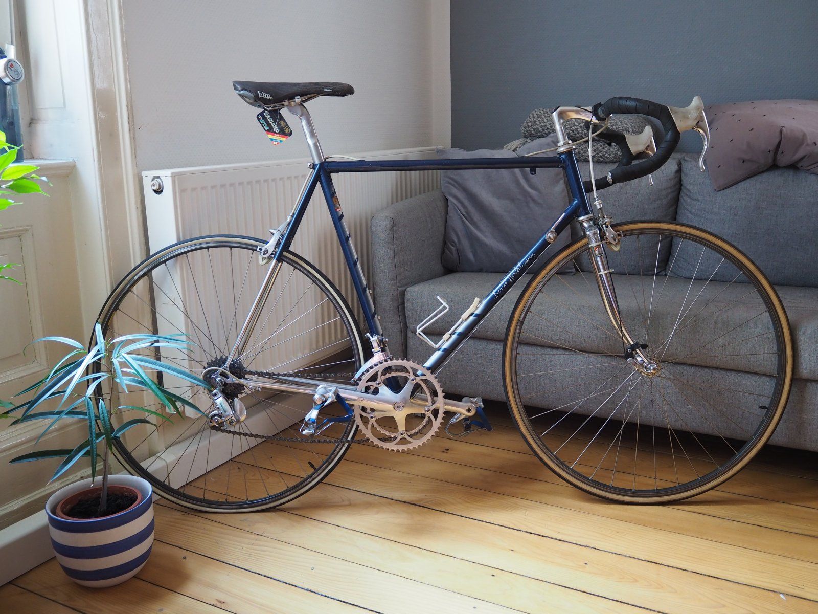

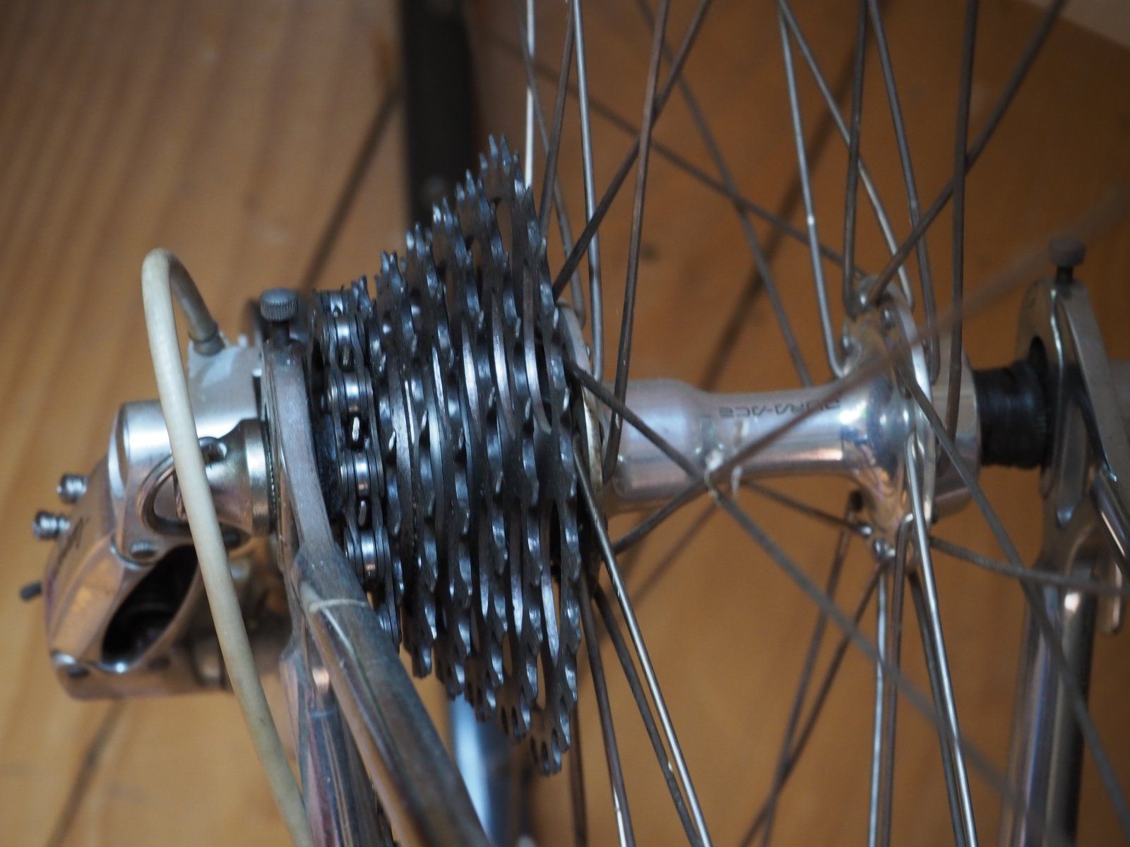

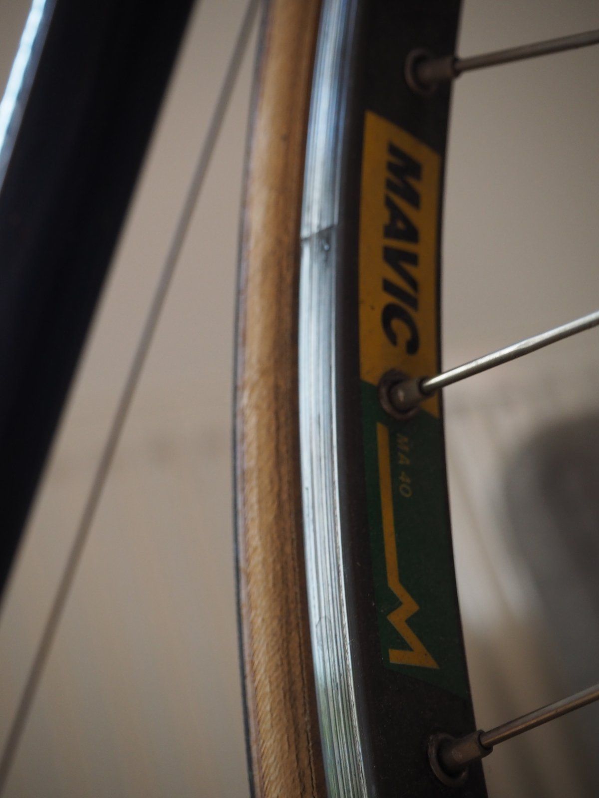

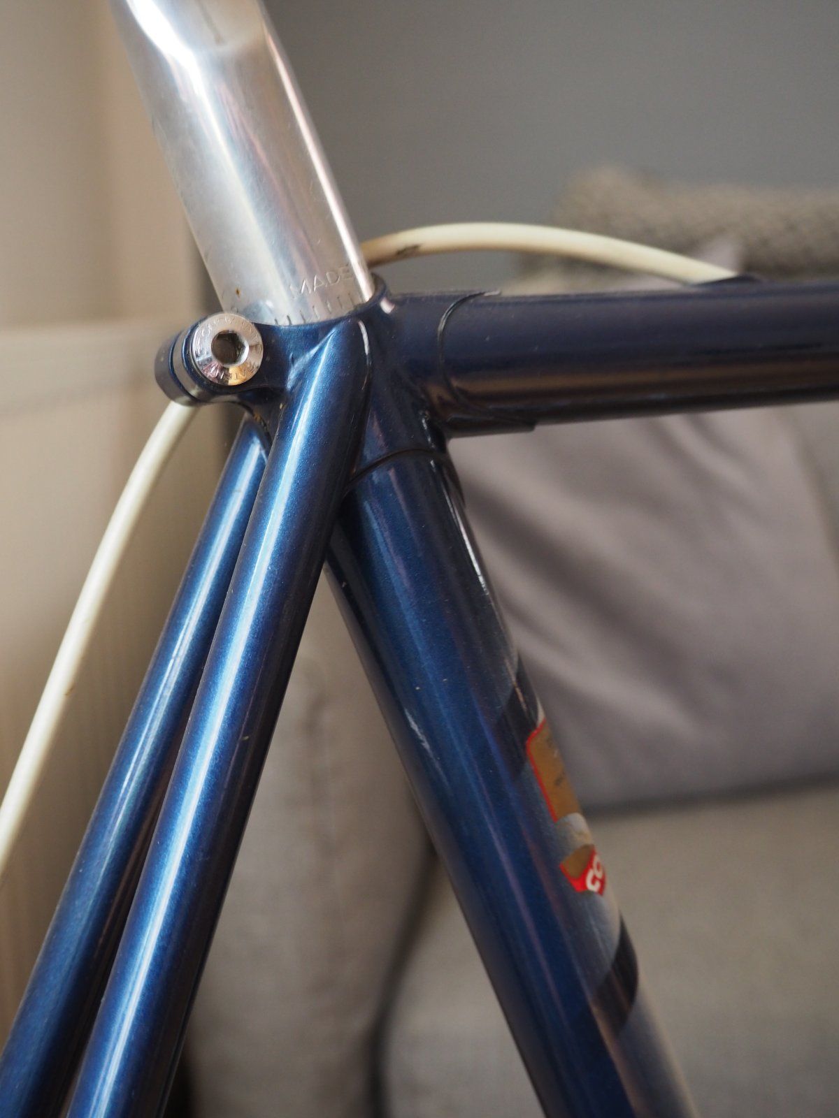

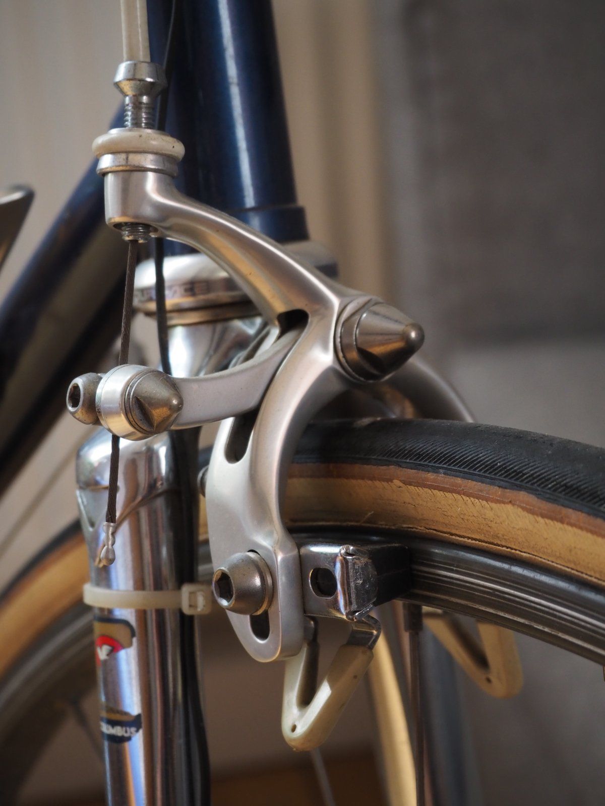

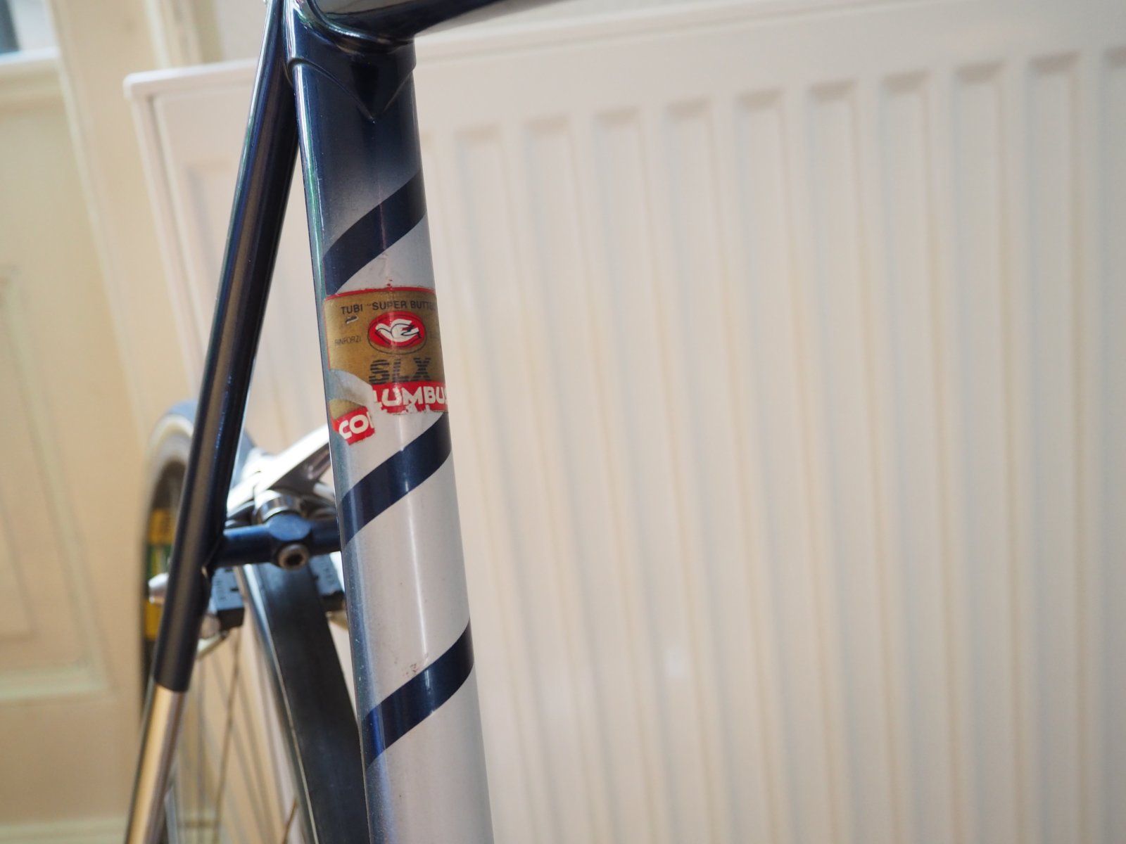

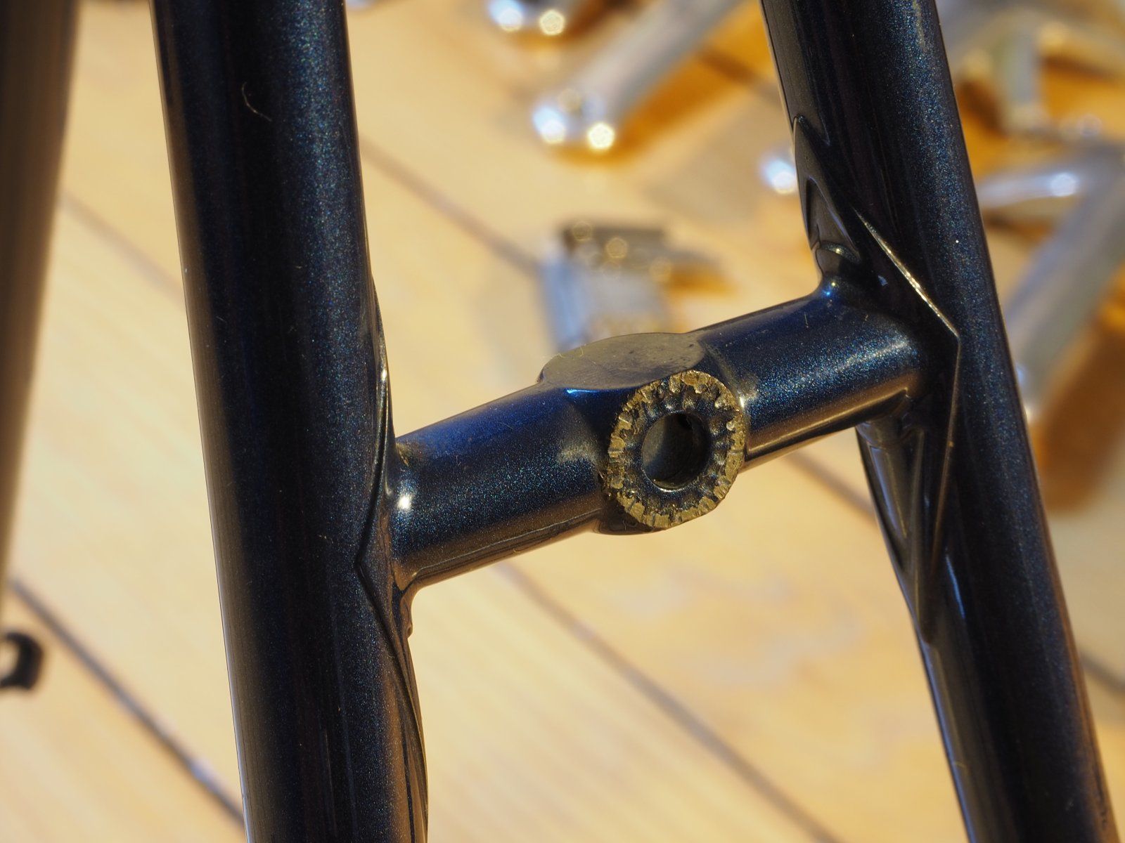

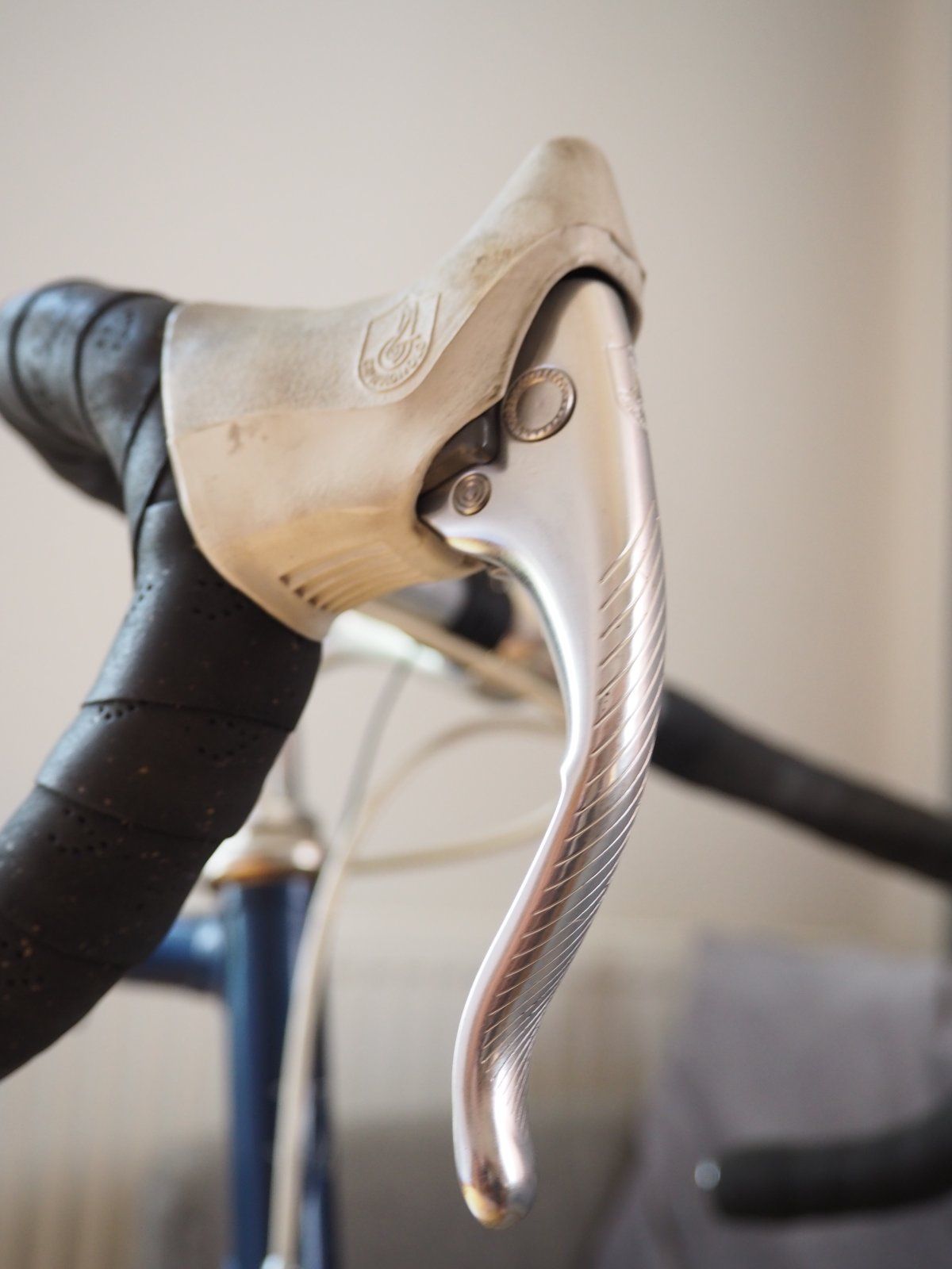

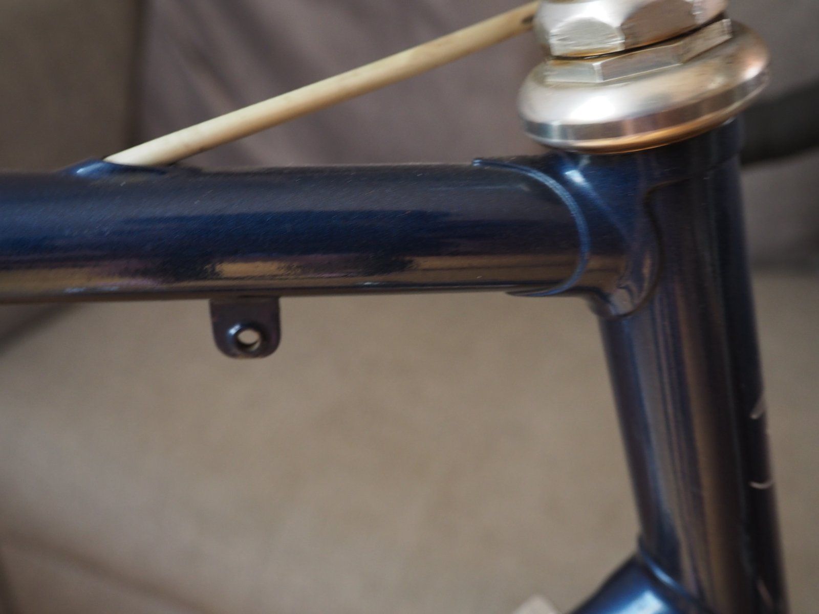

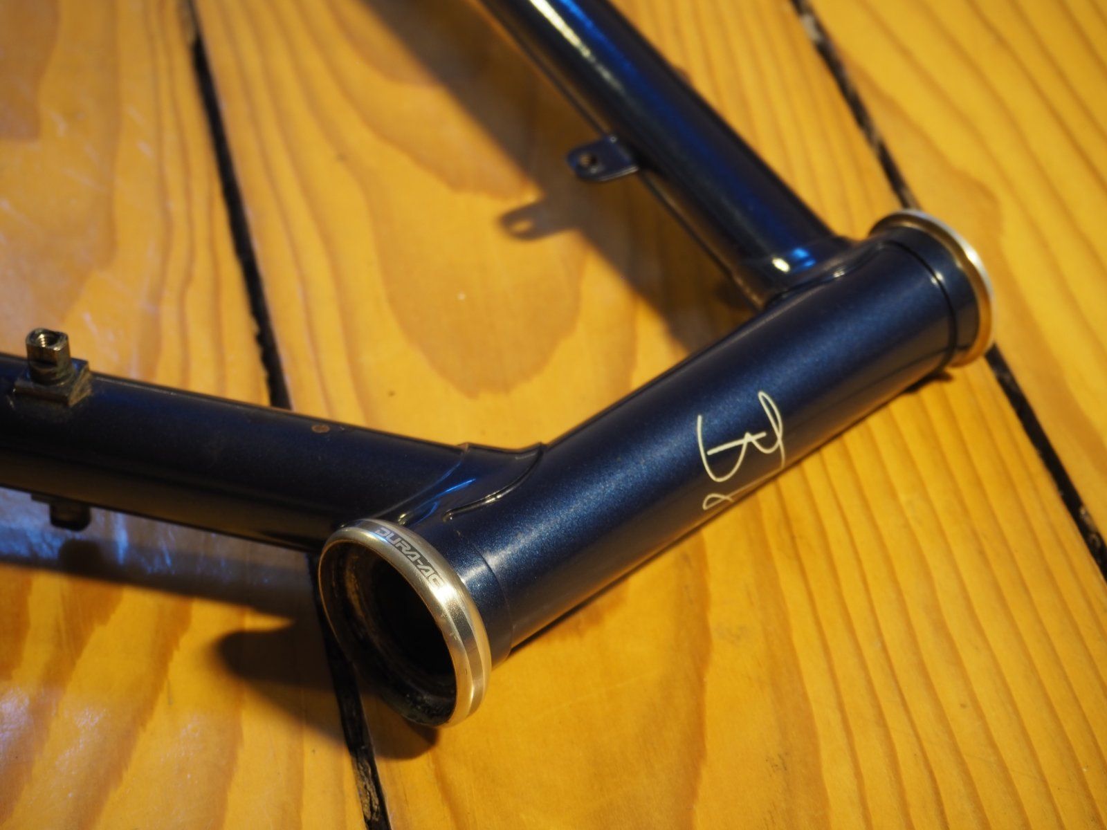

Ich möchte euch hier mal gerne meinen neuen Eingang vorstellen: ein Herkelmann aus SLX wohl so ca. von 1987. Es ist vermutlich aus zweiter Hand und hat nicht viel km gesehen, hat aber leider am Oberrohr ein paar unschöne Macken. Der Vorbesitzer hat die originale C-Record gegen eine Croce/Chorus-Kurbel getauscht, da die alte geeiert habe. Tatsächlich habe ich die alte kurz mal montiert und konnte einen leichten Seitenschlag feststellen. Der Chrom ist allerdings unglaublich schön erhalten (ganz im Gegensatz zu meinem Gitane oder Mittendorf, die ja nur ein bisschen älter sind. Obwohl das Herkelmann vollständig mit Campa ausgestattet ist, kam es mit einem Dura-Ace 7400 Steuersatz und auch einem MA40-Laufsatz mit DA-7400 Naben und 7-fach Kassette. Die C-Record-Kurbel ist mit der 31 gestempelt und die Kassette mit LK, was beides also 1987 besagt. Jetzt bin ich mir nicht sicher, ob das Rad vorher einen anderen Laufradsatz hatte, oder ob das vielleicht vom Kunden gewünscht wurde? Auch der DA-Steuersatz baut ja viel niedriger als ein Record oder Chorus aus der Zeit und würde bei der Gabel gar nicht mehr passen. Hat da eine*r von euch mehr Ahnung, wie das früher bei Herkelmann gehandhabt wurde? Hier aber erstmal 1 paar Bilder jetze:

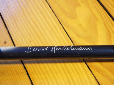

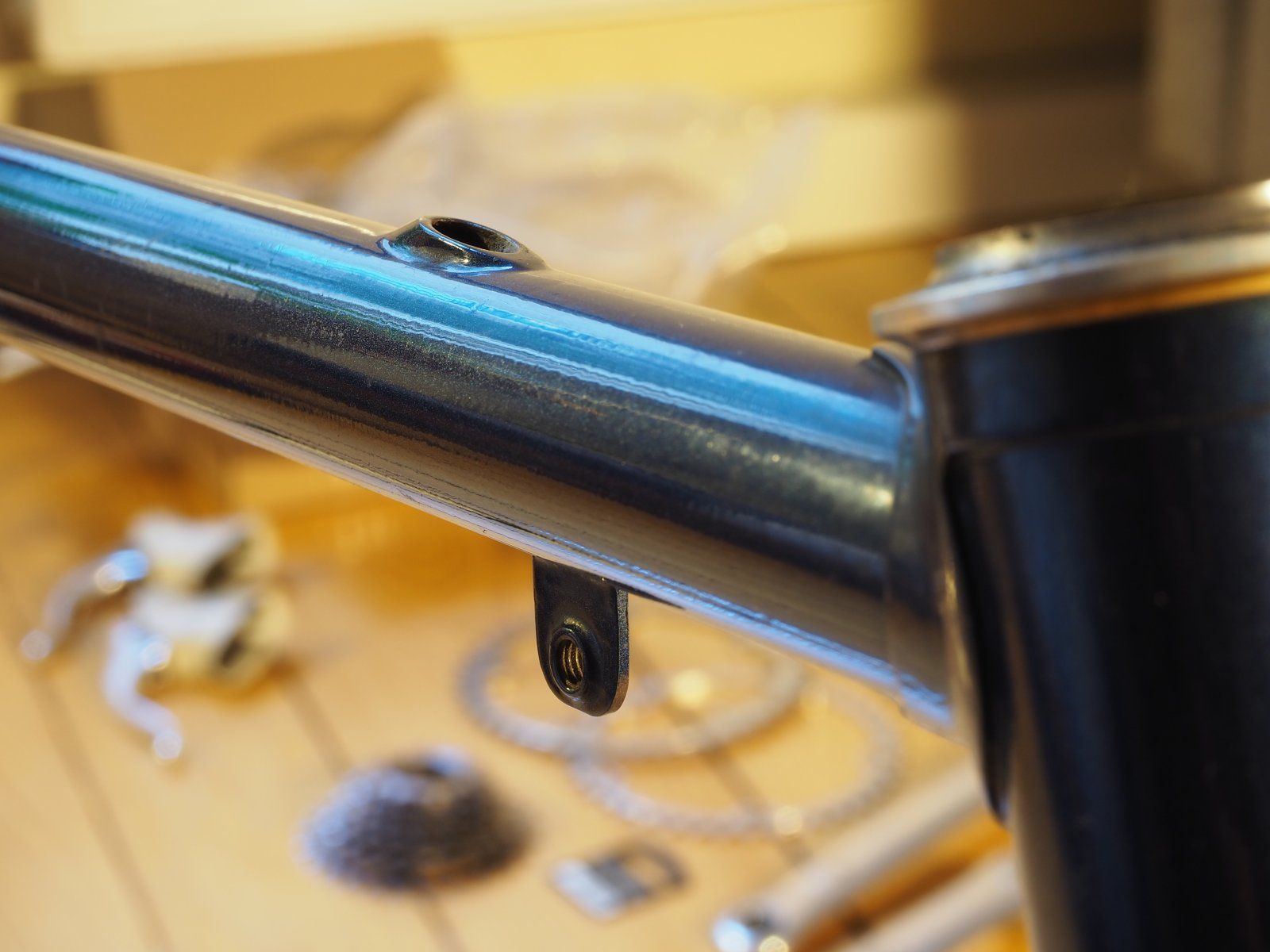

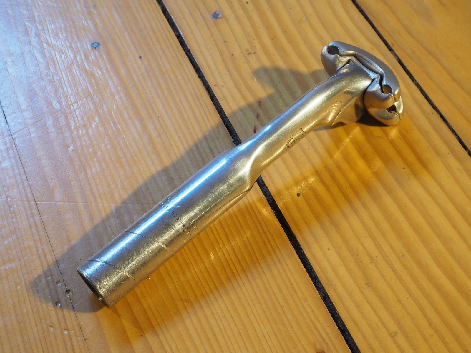

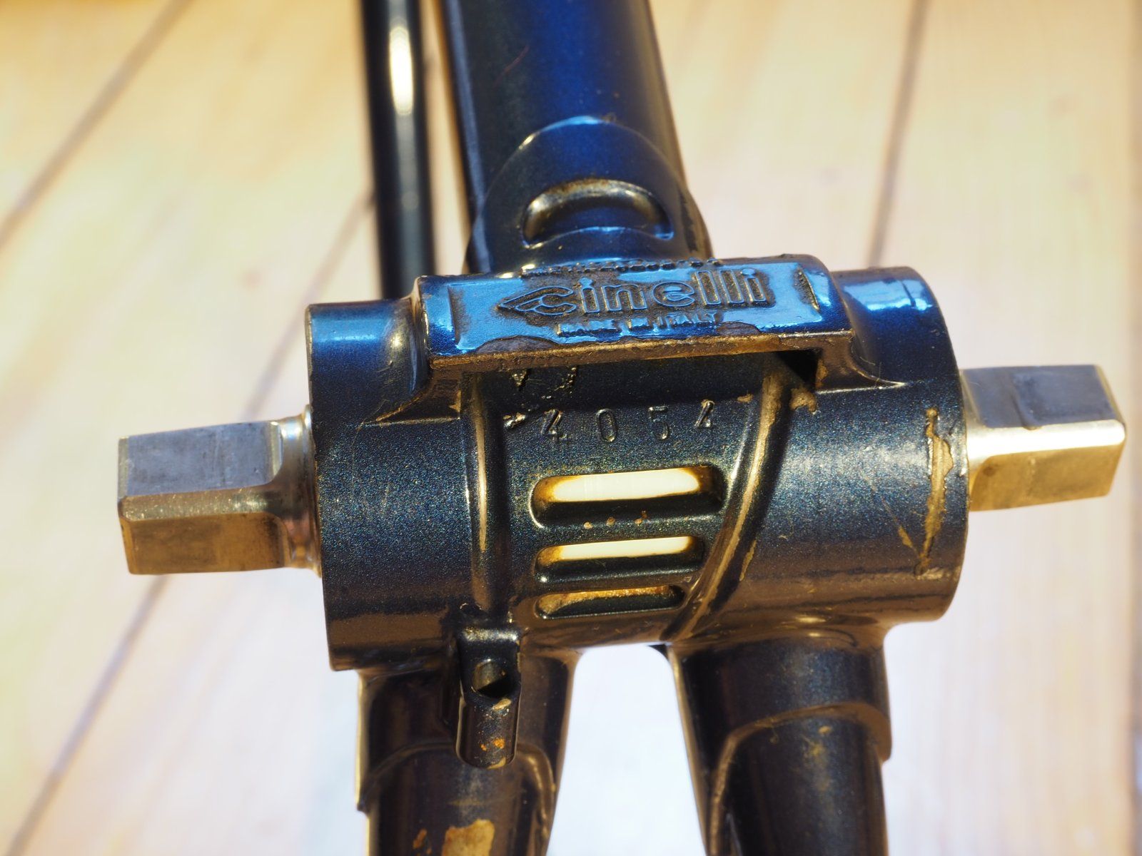

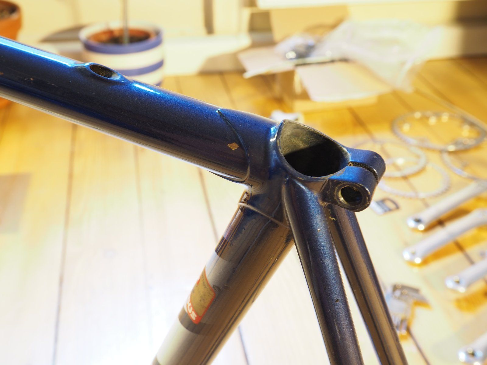

Das Rad habe ich zunächst auseinander genommen, um es komplett zu reinigen und den Lack aufzuarbeiten. dabei habe ich mich über folgende Sachen sehr gefreut: Kette von Sedis, kaum gefahren. Kaum angebremste Felgen, Ritzel der Kassette nur mit leichten Gebrauchsspuren. Nur leider sind echt viele Kratzer auf dem Oberrohr =(

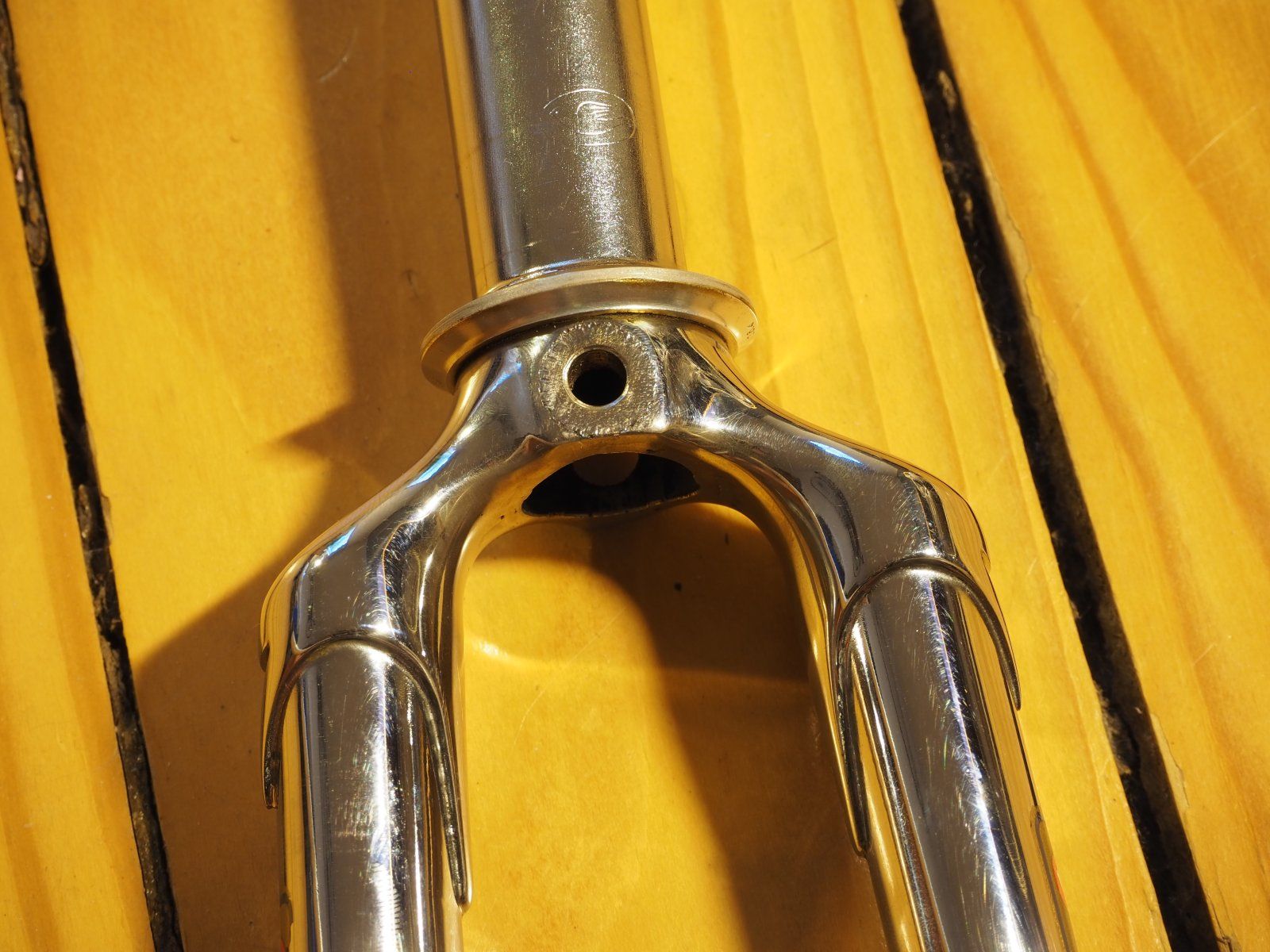

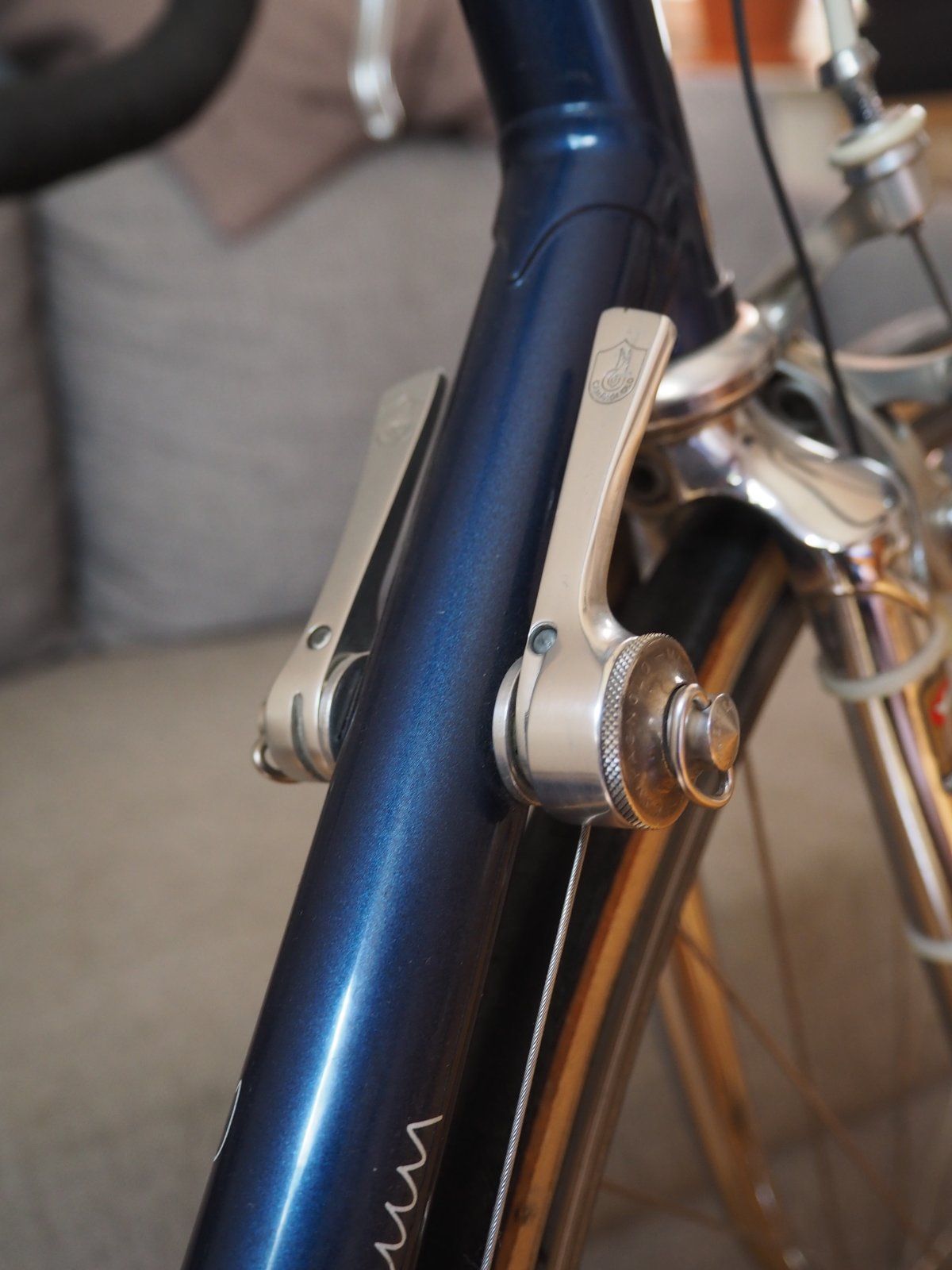

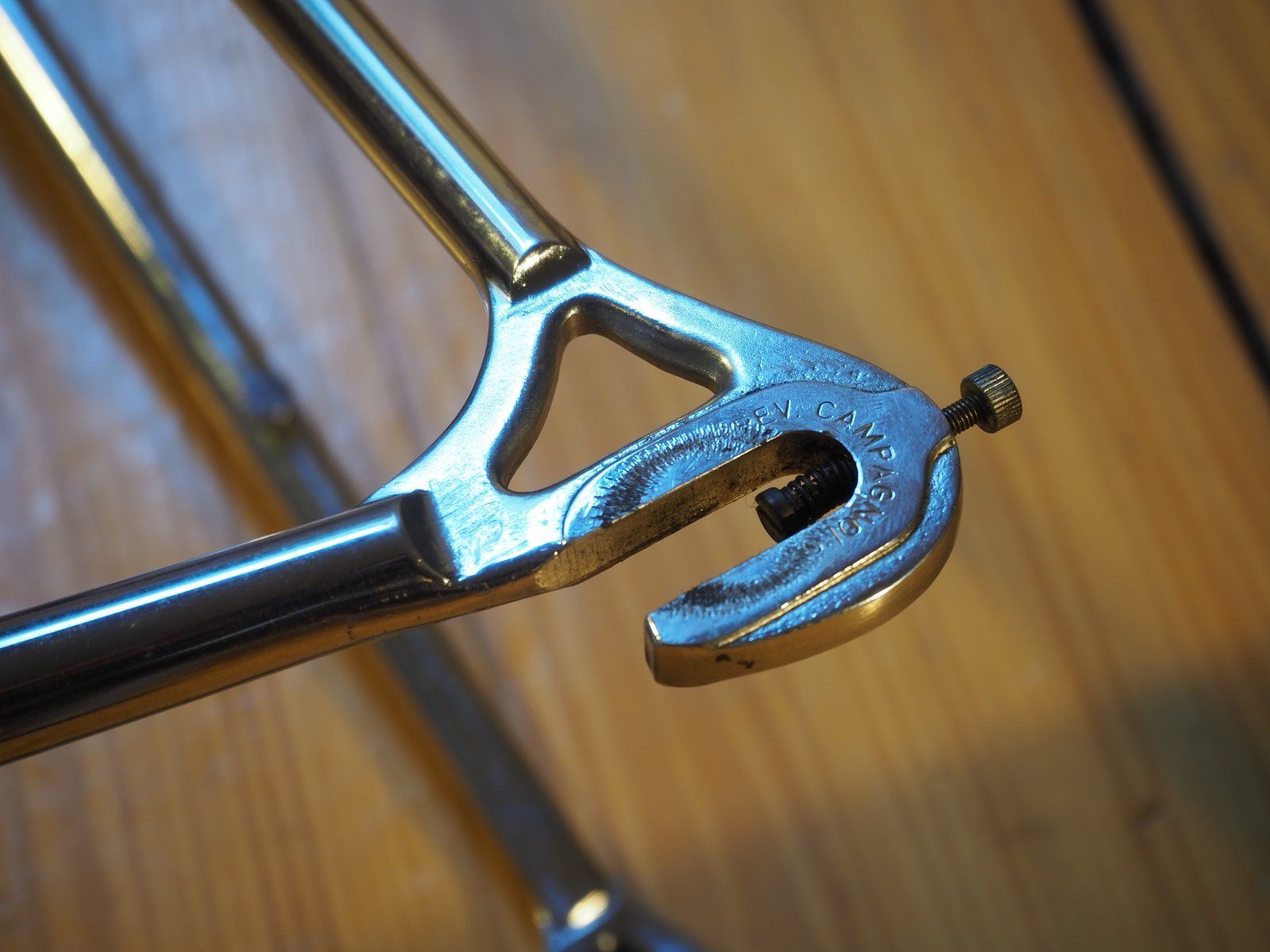

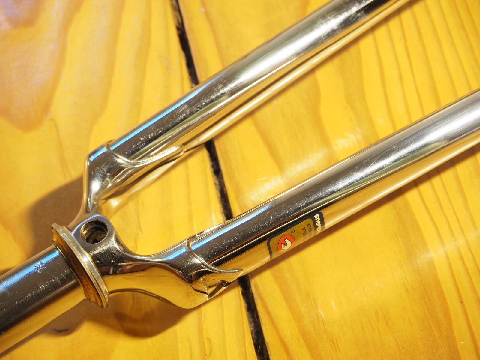

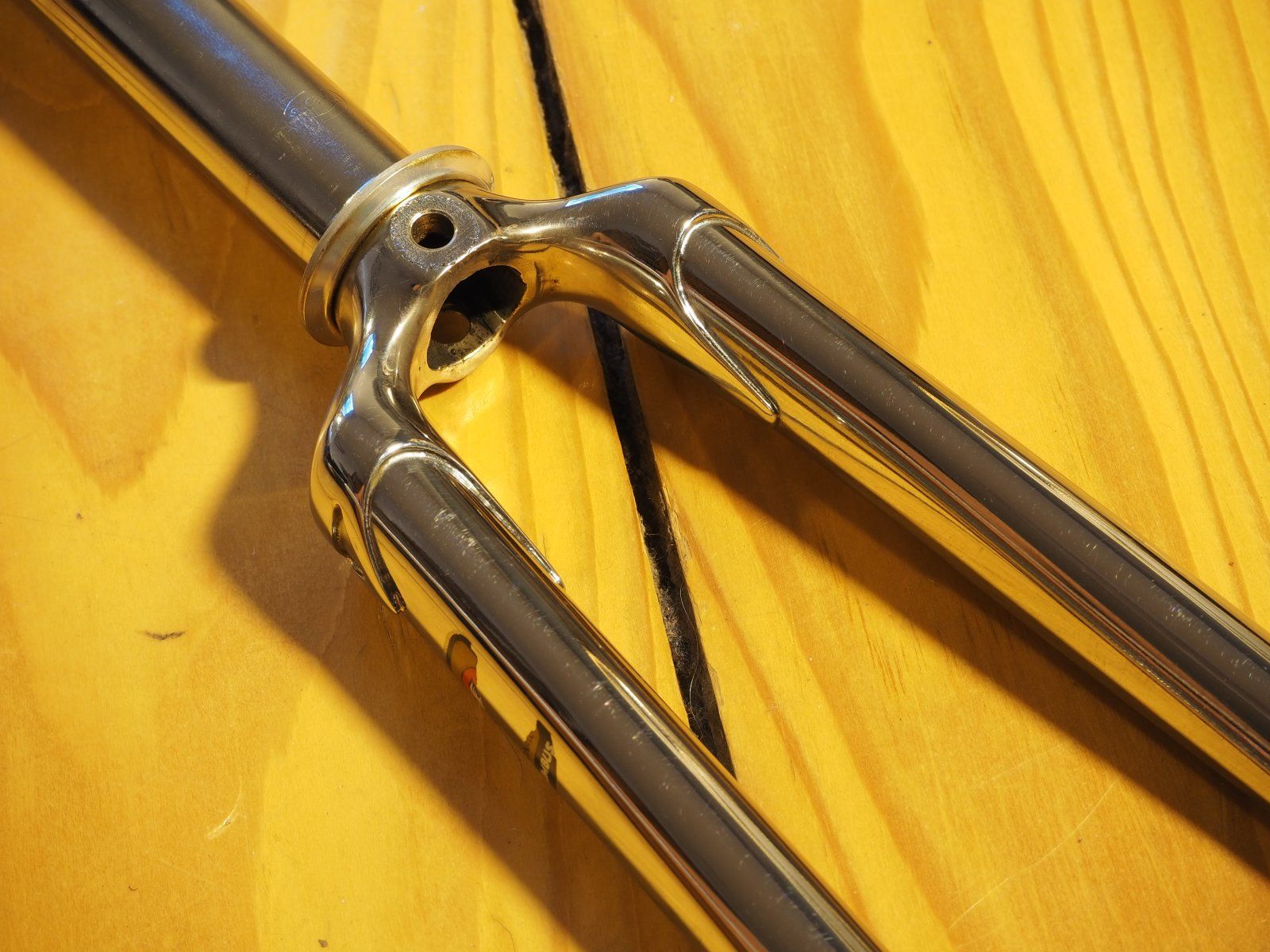

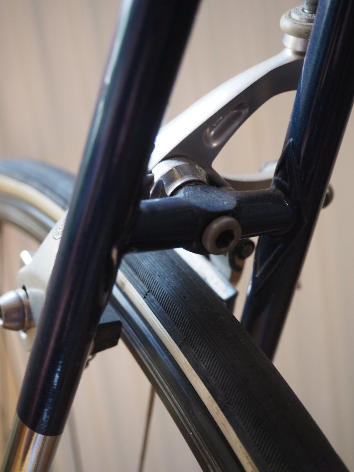

Erstmal grob drübergewischt: Campa-Ausfallenden und vollverchromte Gabel
Hast du vermutlich auch schon korrekt getestet ... dennoch: der Seitenschlag betraf tatsächlich die Kurbelarme und nicht ein (vielleicht verzogenes) Kettenblatt?

Hat die Gabel einen weg?
Die Kettenblattschrauben waren nicht ganz fest gezogen, vielleicht lag es daran. Allerdings haben beide Kettenblätter Seitenschlag gezeigt =(
Sollte an der Perspektive liegen, da ich das Bild mit Weitwinkel geschossen habe. Ich glaube, das Kabel vom Tacho lässt die Gabel auch etwas krumm aussehen. Habe sie mir gerade noch mal angesehen und habe nichts Auffälliges bemerkt.
was 1987 besagt.
1987 gab es von Campa noch keine Kassetten-Nabe.
Schraubkranz war angesagt.
Wenn jetzt der Fahrer mit Campa Naben die Erfahrung gemacht hatte, dass die Achsen häufig brechen (so wie das bei mir der Fall war), dann sucht man sich halt eine Kassetten-Nabe aus.
Und die FH-7401 Dura Ace war damals das Maß der Dinge...
Ich denke, da hat sich jemand gezielt ein "Best of" zusammengestellt...

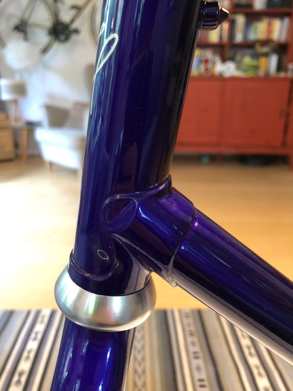

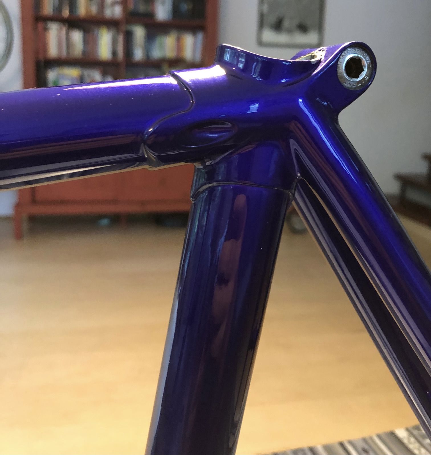

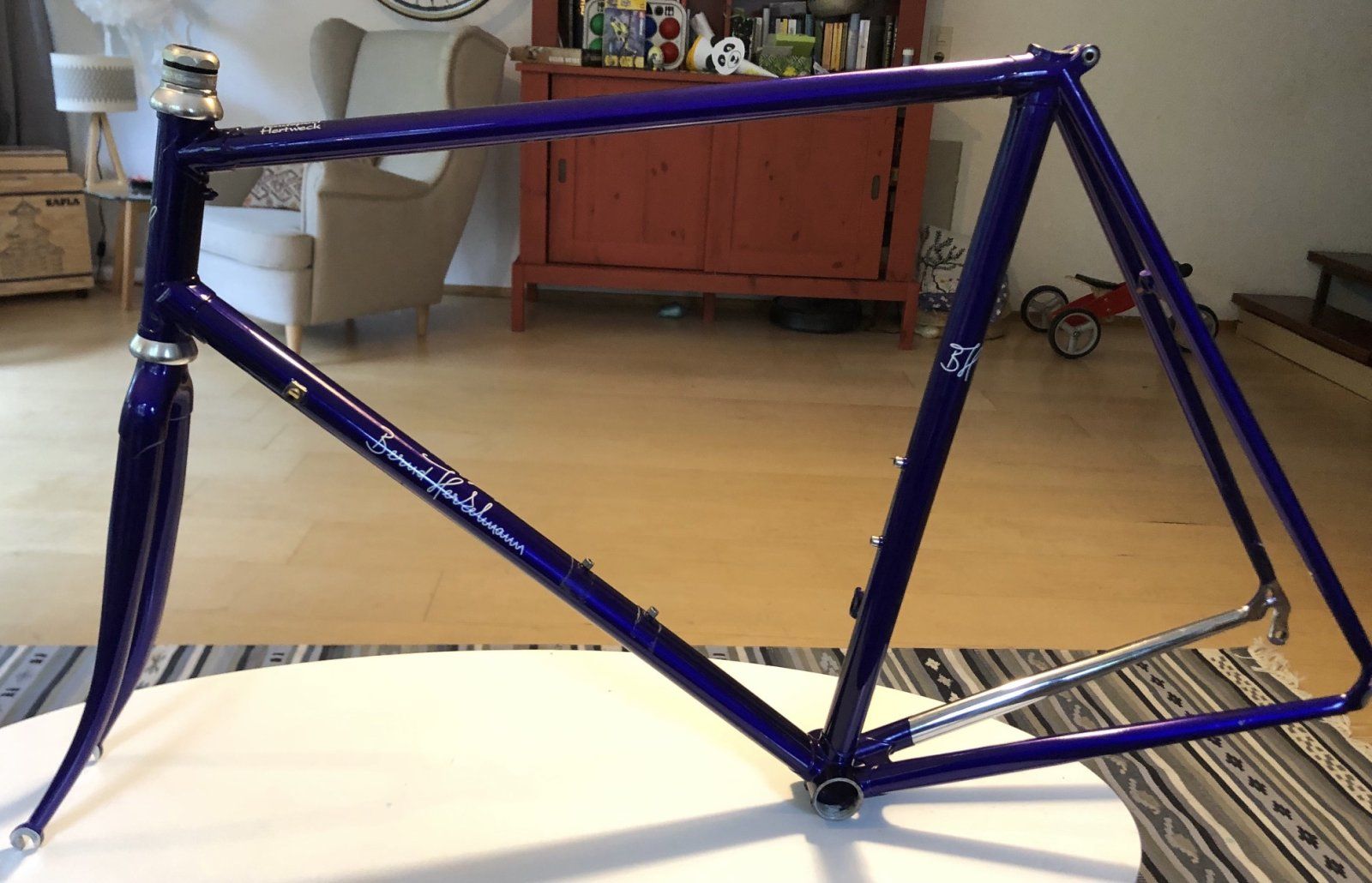

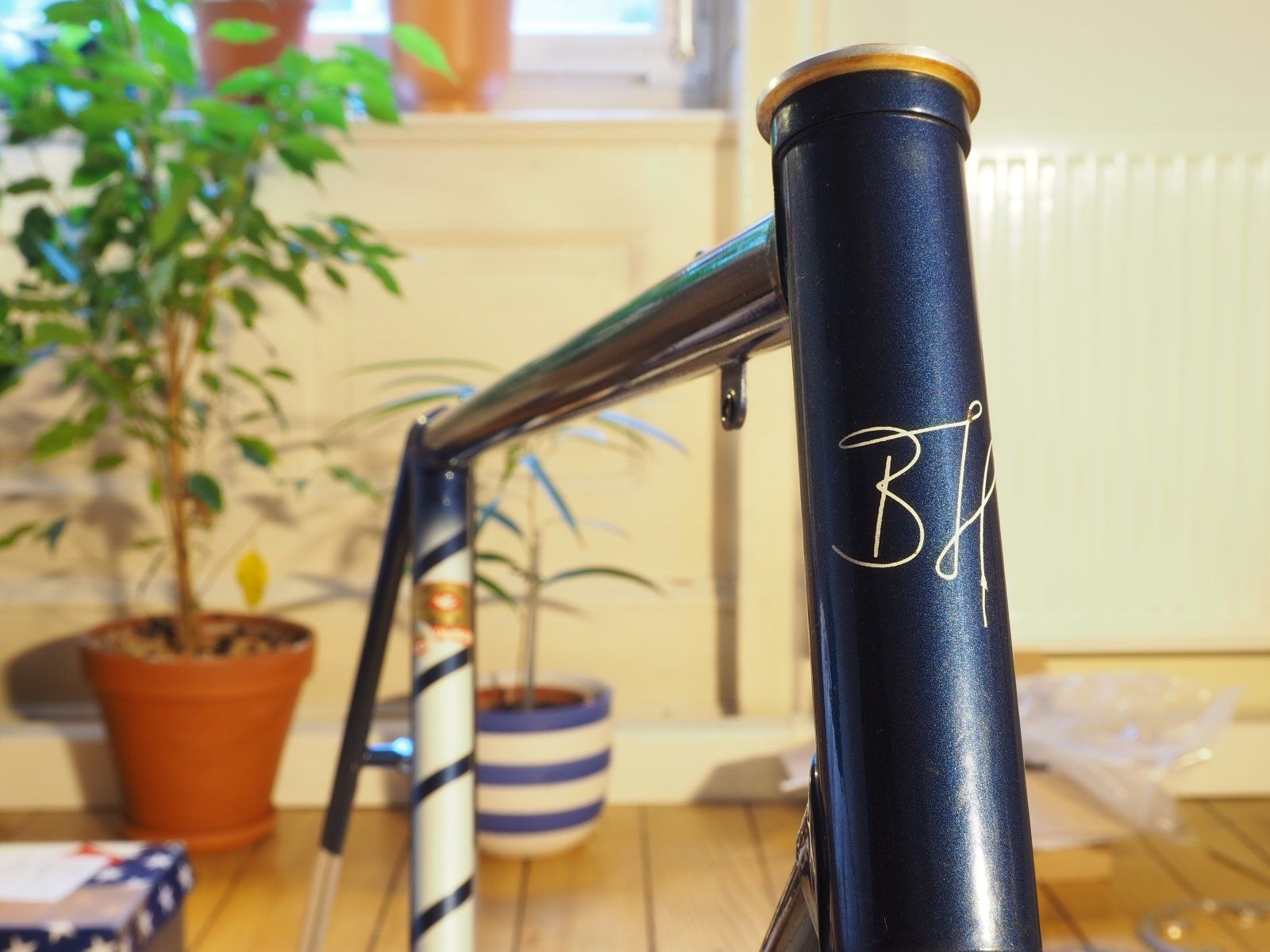

Ich habe einen zweiten Herkelmann-Rahmen erstanden und dieses mal ist es new line. Ich bin mir gerad noch nicht sicher, womit ich das Rad aufbaue. In einem Katalog sah ich es mit Dura Ace 7400. Wann ist der Rahmen den genau rausgekommen? Ich habe gerade noch eine 7700 da, welche ich verbauen könnte.
Der Lack hat ein Paar kleine Stellen, aber er steht insgesamt noch sehr gut da.
