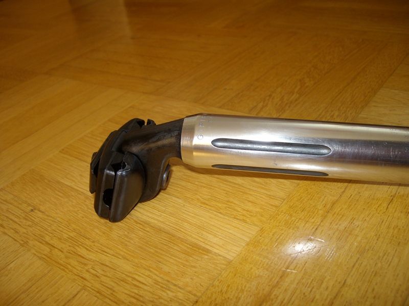

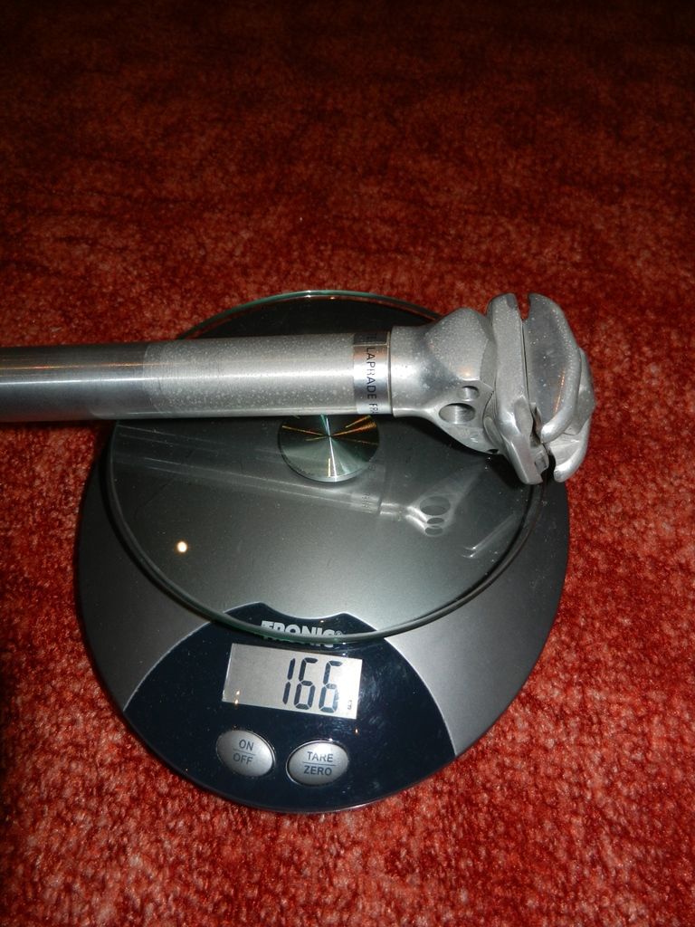

Stimmt...,die Laprade 606 aus Frankreich( hier z.b. mit 27,0 mm) ,nicht zu verwechseln mit den SR Laprade Stützen
Die sind relativ lang, heisst man könnte sie bei Bedarf sogar noch kürzen, dann gehts sogar noch unter 200g...

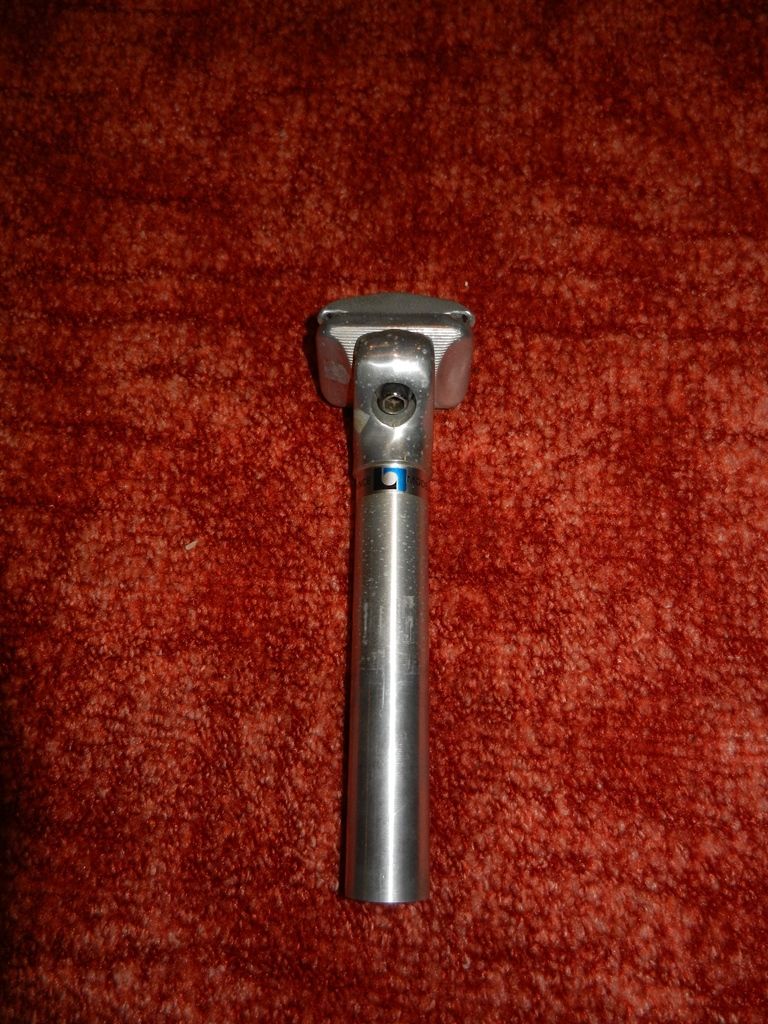

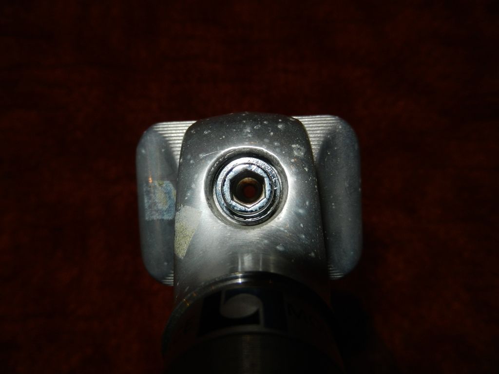

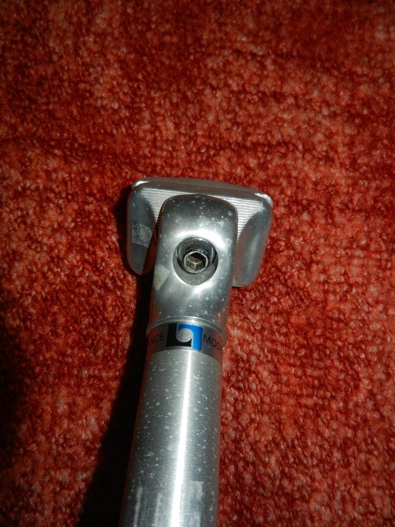

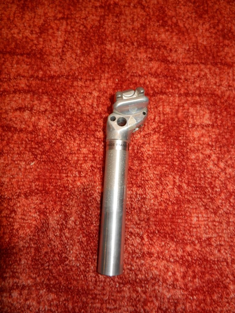

ja, lässt sich verstellen. die länge - da müsste ich sie mal ziehen...bei gelegenheit, kurz ist sie aber nicht, denn ich habe schon eine kürzung erwogen zur weiteren ersparnis.
Meine sind alle gleich lang, die wiegen zwischen ca. 200 und 240gr. Die leichteste hatte neben dünneren Wandlungen (ausgebohrt?) Auch noch Löcher im Kopf. Vielleicht mag der @Bonanzero seine mal zeigen?
Hier: Löcher im Kopf und Hohlschraube, ingeniös variable Wandstärke

Die Thomson haben vor allem eine solide, steife Klemmung der rails.
Wie lang ist die denn (die sieht irgendwie gekürzt aus, zumindest kurzer als meine...) .
Bist Du sicher dass die Löcher original sind, hab ich so noch nie gesehen...
Alles original. Man kann auf den Bilden noch Reste eines Aufklebers erkennen, wohl vom Händler.
Die Länge habe ich nicht gemessen, Durchmesser ist 25,0 mm. Verbaut ist sie an einem auch sonst recht leichten Rad.

kurz nochmal zur Dura-Ace Aero Sattelstütze (7300), die wiegt 258 g. Dann hat jemand bei KA gerade eine Laprade mit 27 mm die wiegt laut Angabe des Verkäufers 239 g.. - übrigens gibt es auch noch eine mit 27,2 bei KA, glaube beide um die 40 € rum.
@roykoeln: Ok interssant, derartige Klemmung habe ich glaub zuvor noch nicht gesehen.

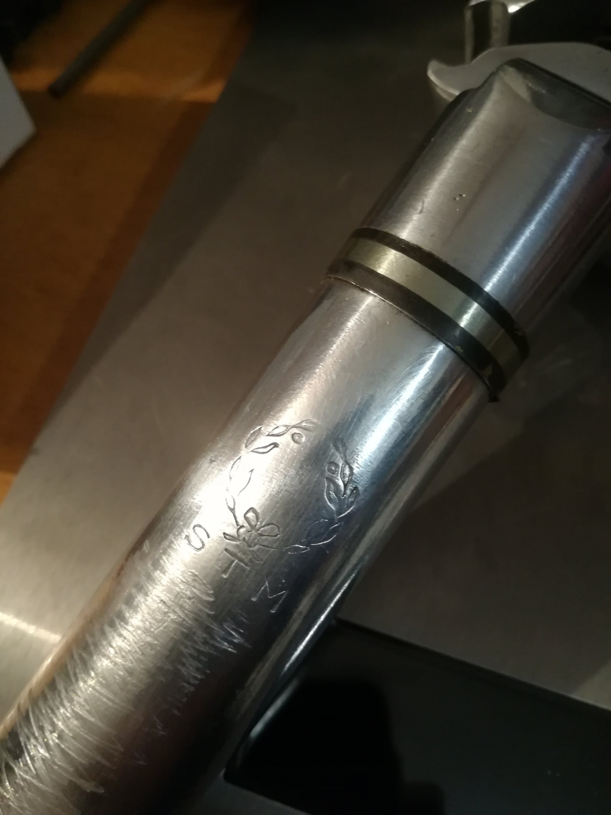

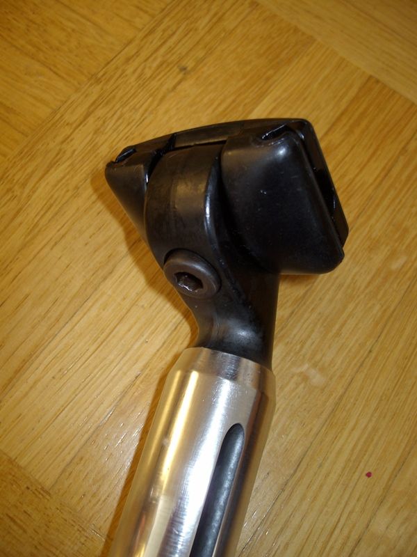

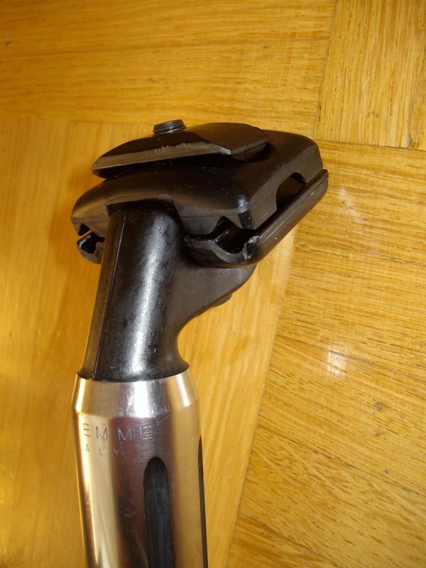

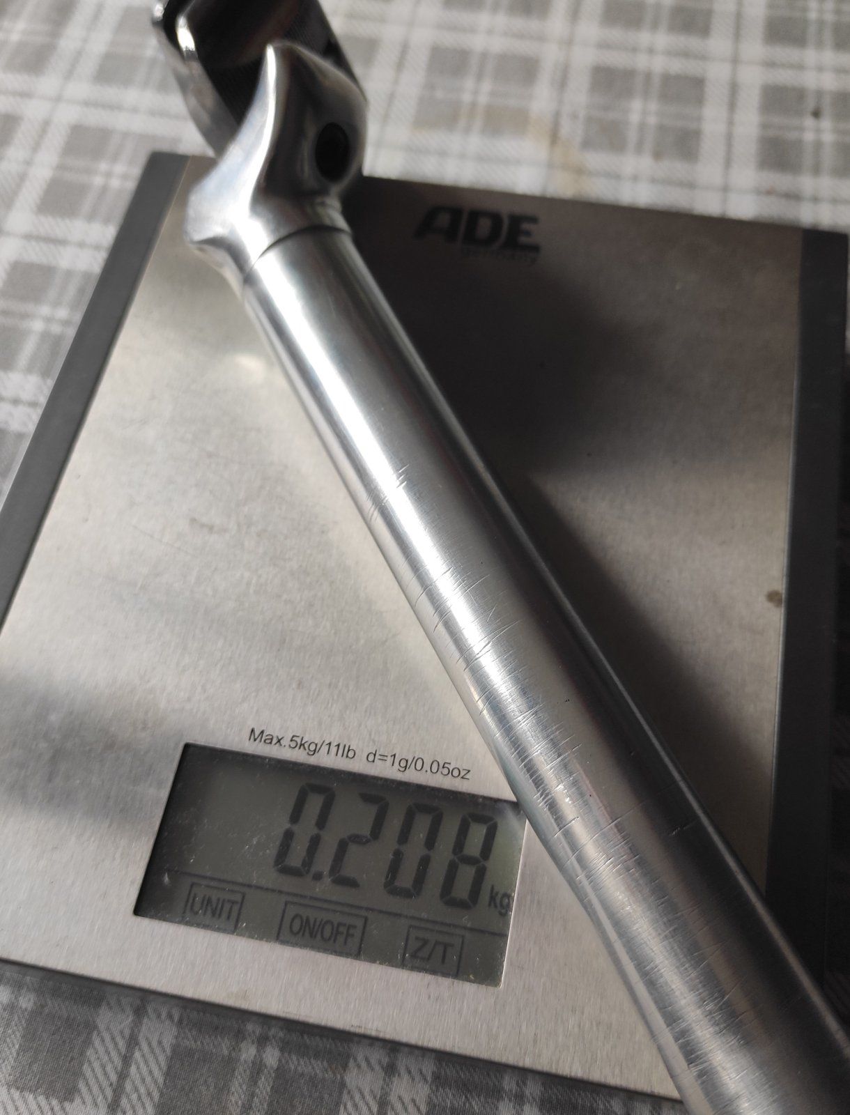

Kennt jemand den Hersteller dieser relativ leichten SaStü?
Der Schaft wurde leicht beschliffen, hat aber noch etwas über 27,1 mm.
Könnte ich mal à la Smolik erleichtern.

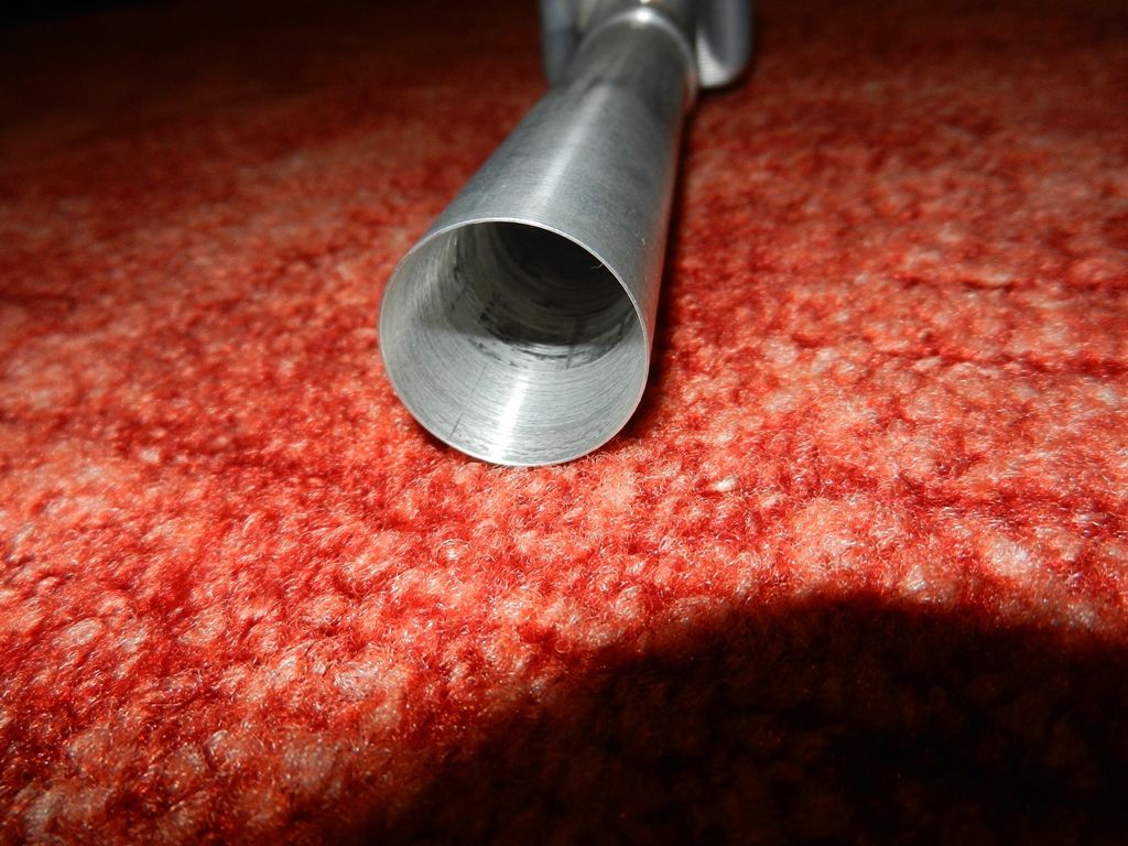

226 g
19,5 cm von Mitte Klemmung Sattelstreben bis Unterkante Schaft

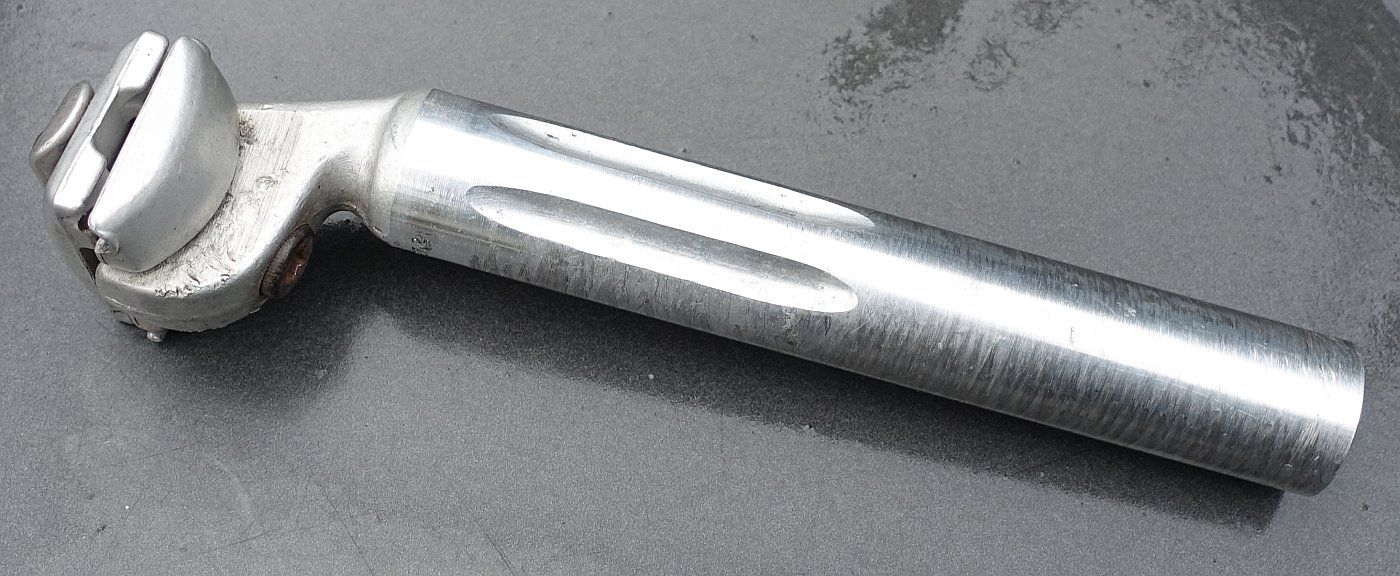

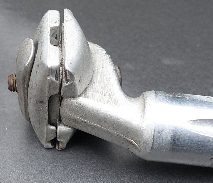

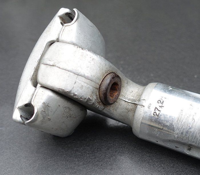

Im Biete ist gerade ne Rino Crono
und die Befeilungsspuren an den Flanken des Kopfes hatten mich auf einen ausgefeilten RINO Schriftzug tippen lassen. Man sieht hier aber das der vordere (hier links im Bild) Bereich gerundet ist, bei der GPM und bei der von @aledran ist der Teil gerade geformt. Damit dürfte Rino raus sein.
Die Fluten der GPM sind denoch andere als bei der von aledran, denke Bo hat recht, selber Hersteller unterschiedlich nachbearbeitet.
