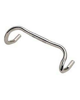

Als Lenker hatte ich einen 3ttt Morphe angedacht, bin mir aber diesbezüglich nicht mehr ganz sicher, da der Unterlenker nicht ganz rund ist, wie man auf dem Foto sieht.

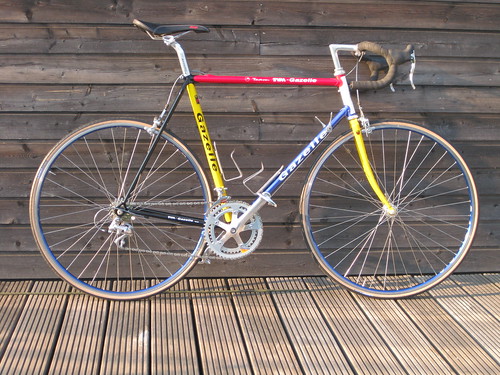

Jetzt ist die Gazelle fertig! Heute nur ein schnelles Foto gemacht. Jungernfahrt steht ebenfalls noch aus...
