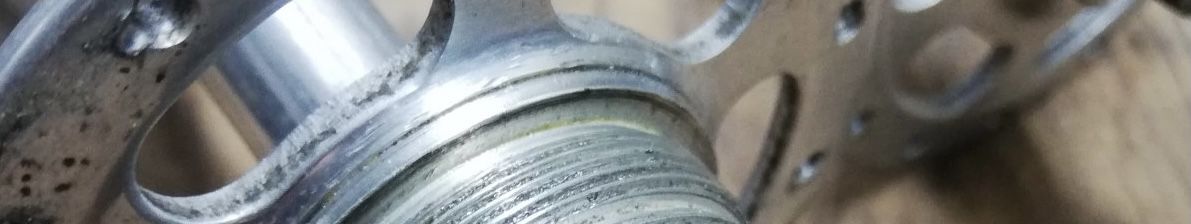

Cool, die haben BSC Gewinde.
Weißt Du das, weil das bei dem Typ immer so ist oder hast du das auf den Fotos erkannt und es gibt verschiedene Gewindevarianten?

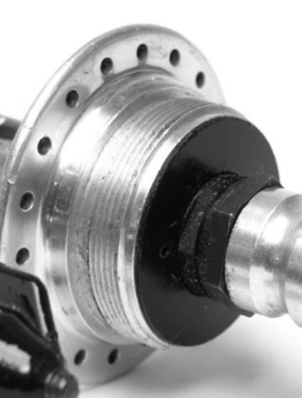

Die Kerbe über dem Gewinde ist das Zeichen für BSC.
fabfcfa5-1378-4a21-b049-7b281ad47d2d-jpeg.885145
Keine Kerbe ist ITA und zwei Kerben sind franz. Gewinde.
Danke. :daumen: Ist diese Kennzeichnung weiter verbreitet oder nur an Campagnolo-Naben zu finden?

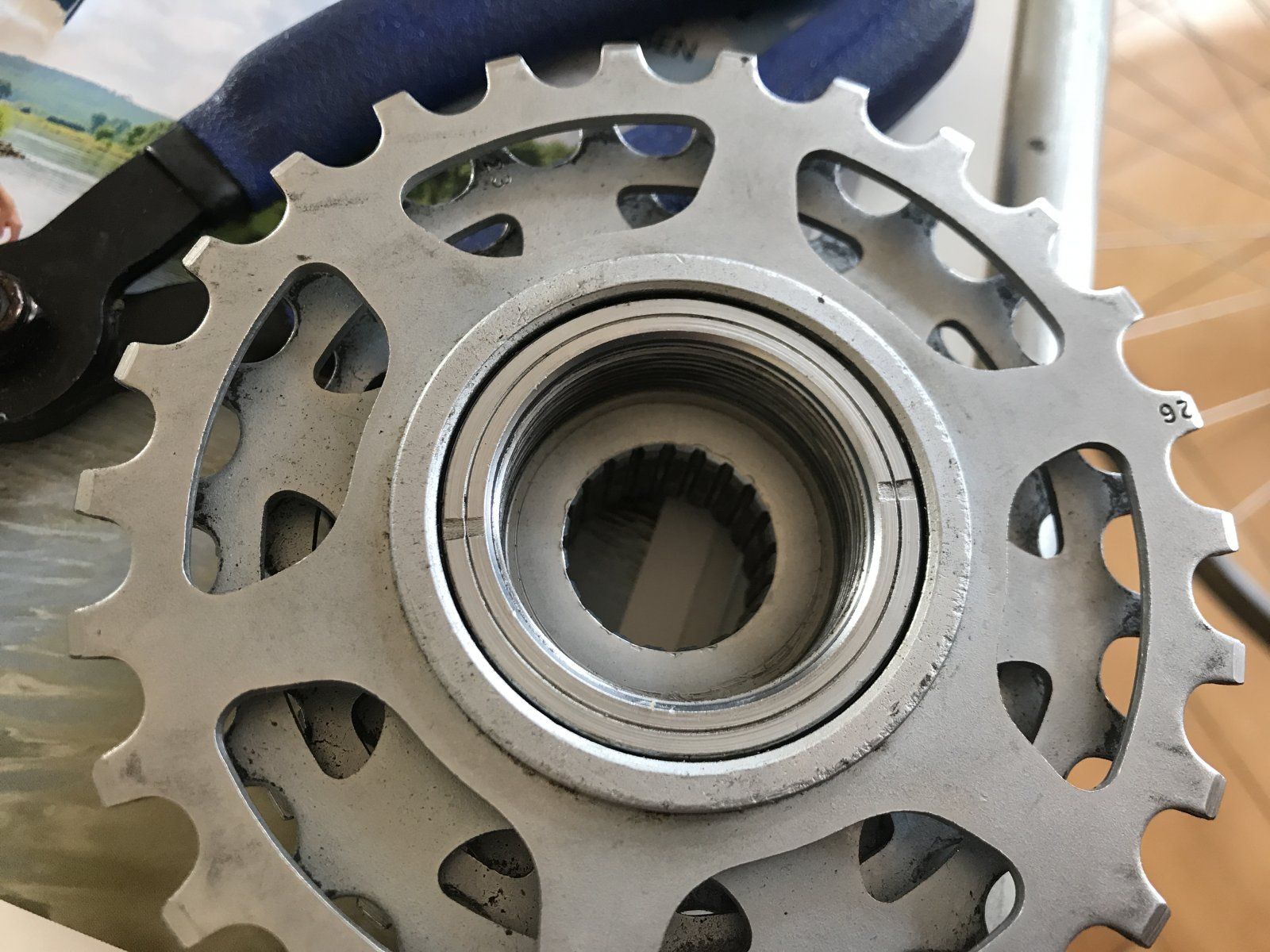

Regina Schraubkränze haben das auch so.

Kommt auch auf das alter des Kranzes an. Bei den ganz alten Reginas ist bei franz. Gewinde "F.F." eingeschlagen.
Und richtig verwirrend ist, das bei alten Reginas mit BSC Gewinde "F.I." eingeschlagen ist. Wird gerne mit ita. Gewinde verwechselt.

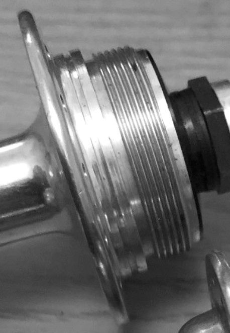

Italienisches Gewinde
286ef517-61f5-4a8d-809e-8e08a31d1d30-jpeg.885180
Das Bild mit französischem Gewinde muss ich noch suchen...

Das klitzekleine "B" bedeutet "B.S.A" oder schlicht "british"; "M" steht für metrisches bzw. franz. Gewinde und "S" für "S.A.E"- bzw italienisches Gewinde.
Notfalls kann man den Kranzkern gesondert erwerben und die Ritzel umschrauben.
Edit: Hier ein Kranz mit "B" für britisch

Mit Rille = BSA, ohne Rille = franz.

An diesen beiden ist äußerlich kein Unterschied erkennbar, der linke (3fach) hat lediglich eine „8“ hinten eingeschlagen. Es ist wirklich eine „8“, kein „B“. Der 4fach-Kranz sollte an mein Diamant 167 und ich habe nicht schlecht geguckt, als der sich nach 1,5 Umdrehungen auf der Renak-Nabe nicht mehr weiter drehte...
Aber ja, kein Kennzeichen am frz. Kranz=M 34,7×1.
Der 3fach-Kranz wiederum paßt ohne weiteres auf eine Renak-Nabe mit BSC-Gewinde.
[Korrektur/Ergänzung nach diesem Beitrag von @DS19Pallas :
Die vermeintliche kleine „8“ sind 2 nebeneinander eingeschlagene Kreise als Zeichen für BSC-Gewinde.]
Dann habe ich noch einen 4fach Atom-Kranz:
Hier steht aber auf der vorhandenen Schachtel schon „BSA“ gestempelt und auf der Rückseite ist eine Kerbe eingeschlagen.
