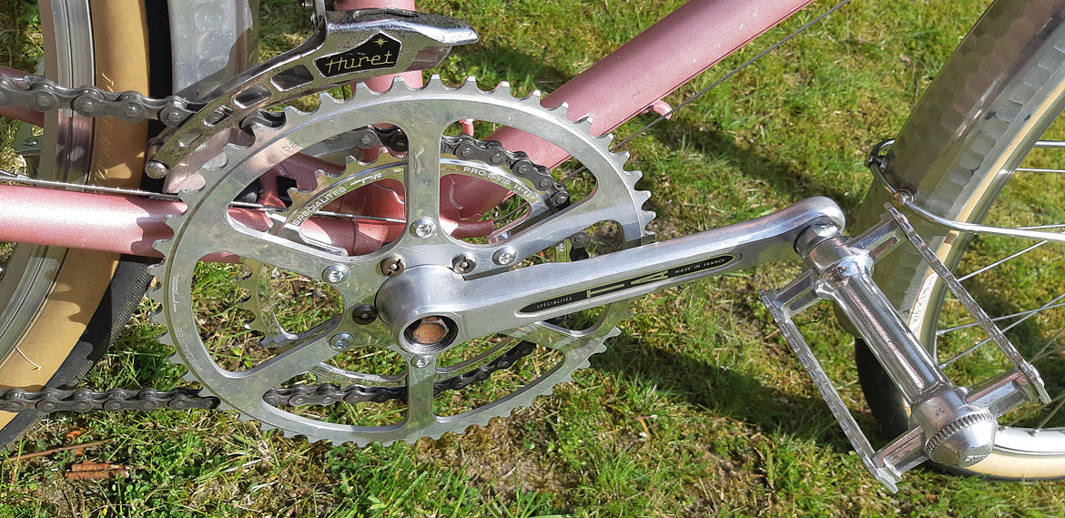

In der Zwischenzeit habe ich die Kurbel getauscht (170er TA gegen 175 SL 49D) und von Half step plus Granny (48-45-28) auf Compact (50/34 oder wie heißt das auf Neudeutsch?) geändert. Dazu kam auch ein neues altes SL Innenlager mit 116 mm Wellenlänge (Das BB-UN55 war einfach unpassend.). Da passten dann auch die alten Kettenblätter nicht, da die Hutmuttern der 3-fach Kettenblattschrauben oder der linke Kurbelarm an der jeweiligen Kettenstrebe hängen blieben.
Gleichzeitig habe ich mal das "erste Rennrad" meiner Frau auf 650b umgebaut. Da ist auch die Kurze TA hingewandert (neue Blätter: 52-36) und Schaltung von Arabesque zu Huret Super Success. Dank der Lefols von @djwkyoto finde ich es eigentlich sehr schön, aber meine Frau leider nicht. "Die Treckerreifen mag ich nicht und die Schutzbleche sind ja total verbeult" 🥺

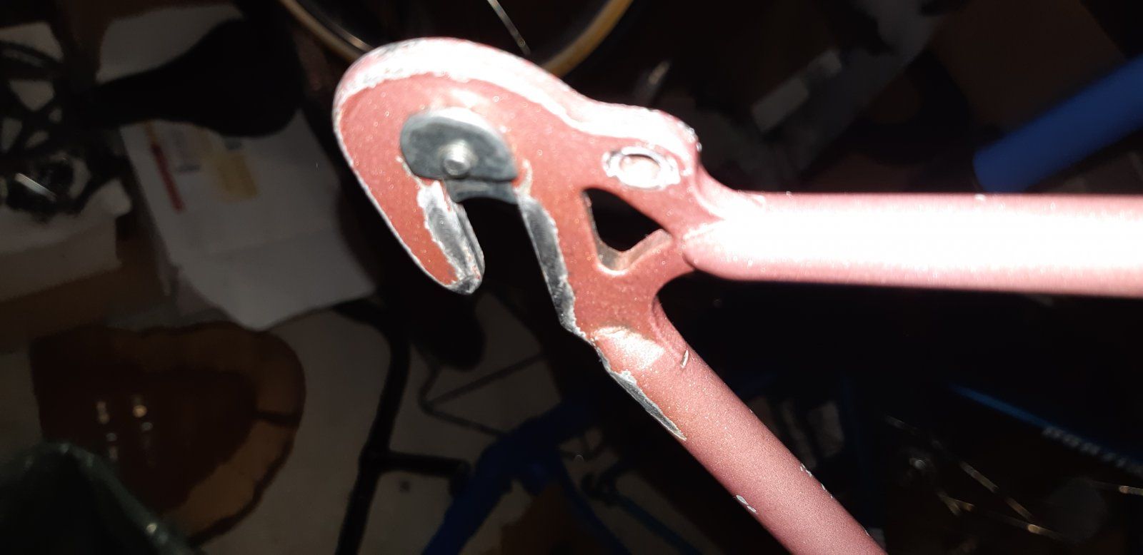

Hallo zusammen,
Ich hätte gern ein Ausfallende mit einer Öse und nach unten geöffnet, damit man mit Schutzblechen das HR leichter heraus und hinein bekommt.
Die Möglichkeiten bei reset-racing (Link zu den Ausfallenden) erschlagen mich aber und ich habe keine Ahnung, was die einzelnen Angaben alles bedeuten. Die Durchmesser der Sitz-/Kettensrteben bekomme ich noch hin, aber Winkelangaben entweder kleiner 10° oder 50° - 75°. o_O
Bei 50 - 75° könnte ich mir noch mit dem Winkel zwischen Ketten- und Sitzstrebe vorstellen, aber z.B. 7°?
Außerdem brauche ich keine für vorgegebene Durchmesser der Streben, sondern nur so "platte", die in die Streben "hineinreichen" und verlötet werden.
Beispielbild
Kann man die alten Ausfallenden einfach durch erwärmen herauslösen? Ich wollte an den Streben nichts ändern.
Gruß Robert

Hallo zusammen,
Beispielbild
Gruß Robert

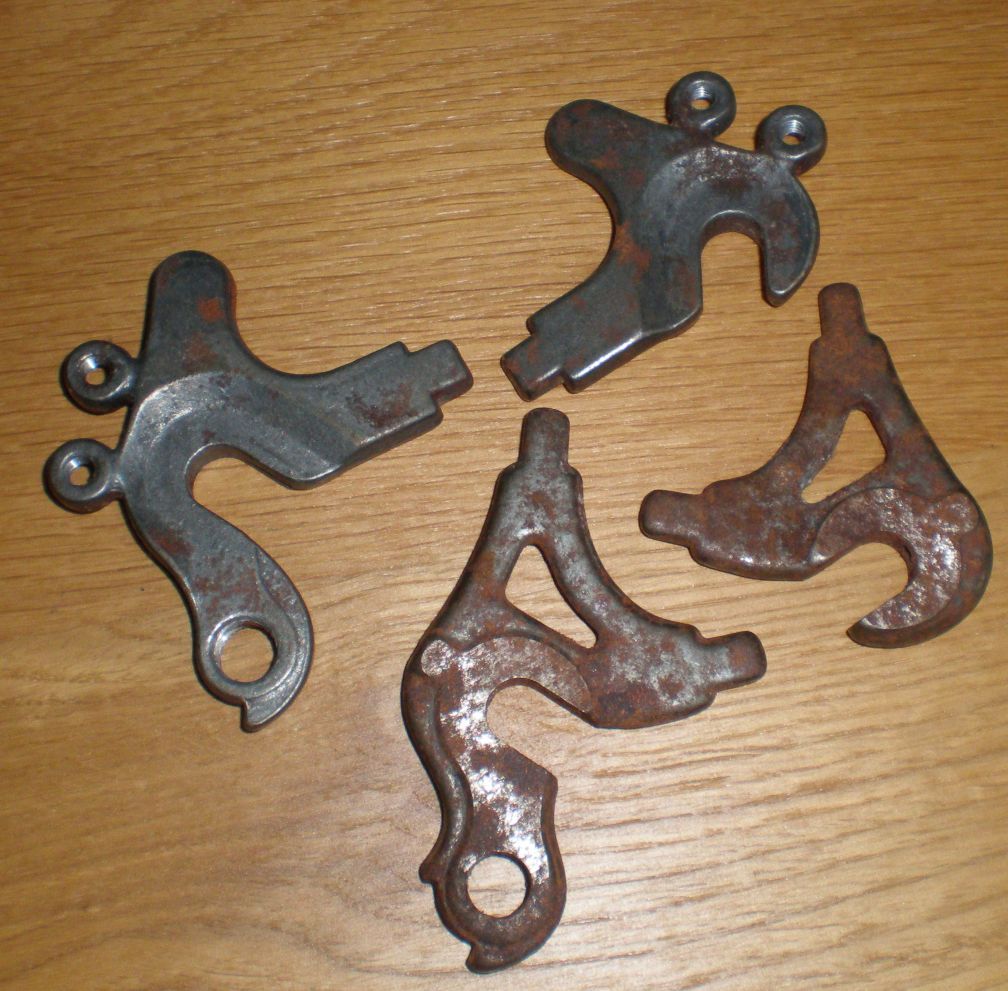

Lass mich kurz ausholen:
-das ist ein einfacher Rahmen mit Blechausfaller, mir wäre das die Mühe nicht wert
-Deine Motivation kenne ich nicht
-zum Üben ist das ganz gut
-aus dem Reset Racing Programm wirst Du kaum was passendes finden, die von Dir gesuchte Ausfaller sind unmodern inzwischen
-also Altmaterial suchen oder selbst zeichnen und lasern/wasserstrahlen lassen

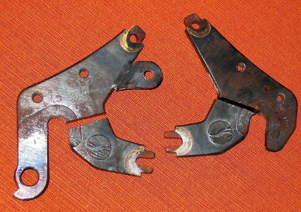

Zum Rausbekommen kenne ich zwei Techniken:
  • Ausfaller abtrennen und mit Fräser oder Säge mit 4-5 Sägeblätter die Reste rausschlitzen. Das schwierigste ist das Spannen der Rohre.
  • Ausfaller durchsägen diagonal und die Reste gut erwärmen und am Schmelzpunkt des Lots mit der Gripzange kurz wackeln und rausziehen
Das sieht dann hinterher ausgelötet so aus
In deinem Fall wird das Problem sein, dass Senkrechtausfaller recht dick sein können und Deine Rohre sehr schlank sind, so dass nach dem Fräsen/Sägen nicht mehr viel übrig ist.
An Altmaterial könnte ich Dir diese zwei Sätze anbieten:
Die oberen sind Noname, die rostigen Shimano.
Der Rost geht mit Stahlwolle gut weg - das Zeug ist über 30 Jahre alt.
Du müsstest den Winkel zwischen Kettenstreben und Sattelstreben messen. Die oberen sind dank Kugelzapfe winkeltoleranter, die Shimano brauchen 70-72°.
In deinem Fallwürde ich mir welche lasern lassen in gleicher Stärke, wie das Original.
HTH und Gruß ...
HTH und Gruß ...
Vielen Dank für deine ausführliche Antwort.
Ja genau, der Rahmen ist relativ einfach und hat einige Defekte, die ich beheben möchte (s.o., der rosa Rahmen meiner Frau), daher eignet er sich super als Übungsrahmen. Vor allem hat der rechts kein Schaltauge, weshalb ich diese tauschen wollte. Der Winkel zwischen Ketten- und Sitzstreben, den ich gemessen habe, beträgt etwa 71°.
Ich eröffne mal eine Unterhaltung bzgl. deines Angebotes.
Gruß Robert
Genau, der große Winkel ist zwischen Ketten- und Sitzstrebe, der kleine um die 6-8° zwischen beiden Kettenstreben. Der Winkel zwischen den Sitzstreben ist meistens noch kleiner, den biegt man sich halt irgendwie selbst hin.
Alte Ausfallenden erstmal durchsägen und die Reste dann in Ruhe entfernen ist auch sehr zu empfehlen. Komplett gesteckte mit Außen- oder Innenmuffen kann man dann einfach auslöten, die sind sowieso meistens an teuren Rahmen und mit Silberlot gemacht.
Normale Ausfallenden in geschlitzten Streben sollte man lieber mechanisch entfernen, auch wieder mit Alternativen: Vorsichtig und exakt sägen und feilen (unter meist abenteuerlichen Verrenkungen am wackelnden Rahmen kann das eine halbe Ewigkeit dauern) oder mutig bis räudig mit Flex und kleiner Trennscheibe. Ich neige da mittlerweile zu letzterem.
Dritte Möglichkeit, wenn die neuen Ausfallenden sehr lange Zungen haben, oder Muffen, oder der Hinterbau sowieso 10 mm kürzer werden darf: Streben einfach komplett absägen.
Übrigens besteht auch mit flachen Ausfallenden keine bedingungslose Pflicht zum Schlitzen der Streben: Die Ausfallenden können an den Zungen auch einfach so weit abgefeilt werden, dass sie in die Streben passen. Das gern auch asymmetrisch, um z.B. Seitenversatz auf der Antriebsseite ohne eingedrücke Strebenenden hinzukriegen. Den offenen Teil dann einfach mit Lot vollaufen lassen und hübsch zurechtfeilen.
Gelaserte Ausfallenden mit etwas längeren, breiten Zungen zum Selberfeilen für Winkel zwischen ca. 68 und 72° habe ich übrigens gerade erst machen lassen. Sogar mit Edelstahl-Klemmflächen zum Selberdrauflöten, aber dummerweise ohne Gewindelöcher - also mit Sicherheit viel mehr Gebastel, als ordentliche Fertigteile.

Was mir beim Zusammenbau und im Testbetrieb aufgefallen ist, ich habe die Löcher für den Flaschenhalter im Sitzrohr schief gebohrt, der Flaschenhalter hat Schlagseite. 🙈 Wie bohrt man am besten die Löcher, so dass sie mittig im Rohr sind? Angezeichnet hatte ich es schon, aber die günstige Standbohrmaschine von den Gebrüdern Albrecht wackelt bei Widerstand ganz gewaltig.
Des Weiteren brauche ich noch eine Pumpenhalterspitze, da die Zefal HP-X ansonsten nicht unter dem Unterrohr hält. Momentan habe ich die bei @Pananoia abgeguckte Kabelbinder-Lösung "installiert".
Das Problem hast nicht nur Du.
Meine Regengazelle hat am Unterrohr auch verdrehte Flahagewinde.
Damit das nicht so auffällt wurden die Bapper auch verdreht aufgesetzt.
Ich habe aber leider keine Ahnung wie man das sicher verhindert, hätte aber vermutet das man das sogar freihändig besser hin bekommt wenn man die Löcher vorher ordentlich angekörnt* und mit sehr kleinem Bohrer vorgebohrt hätte.
