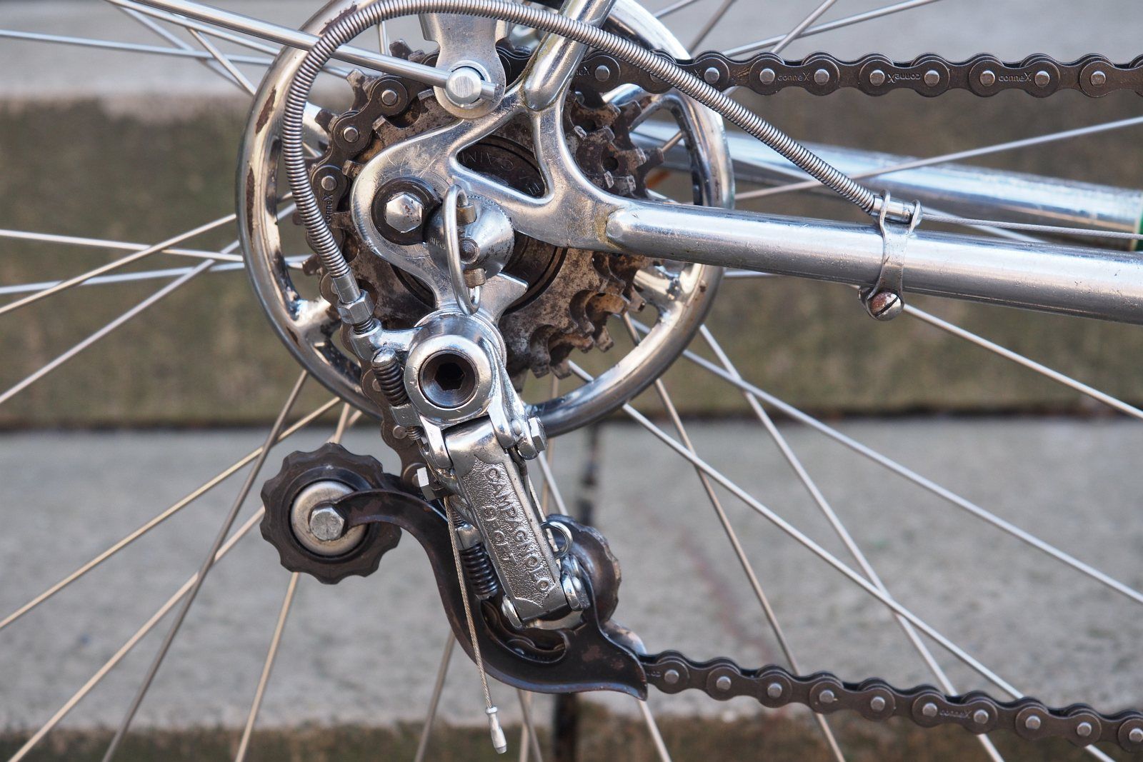

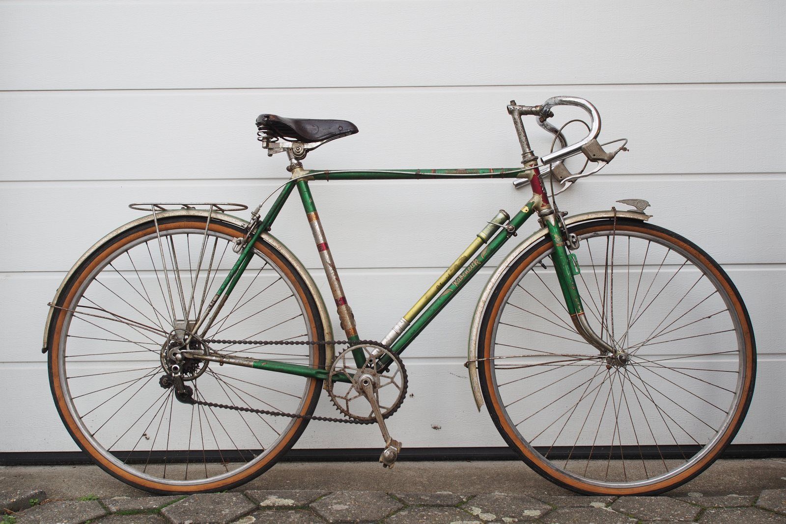

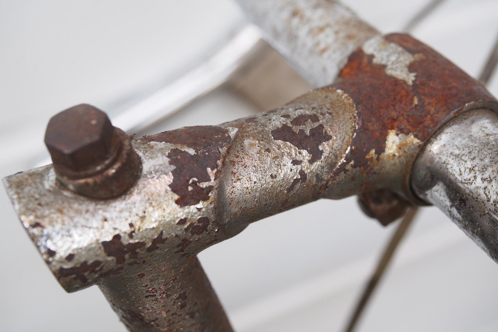

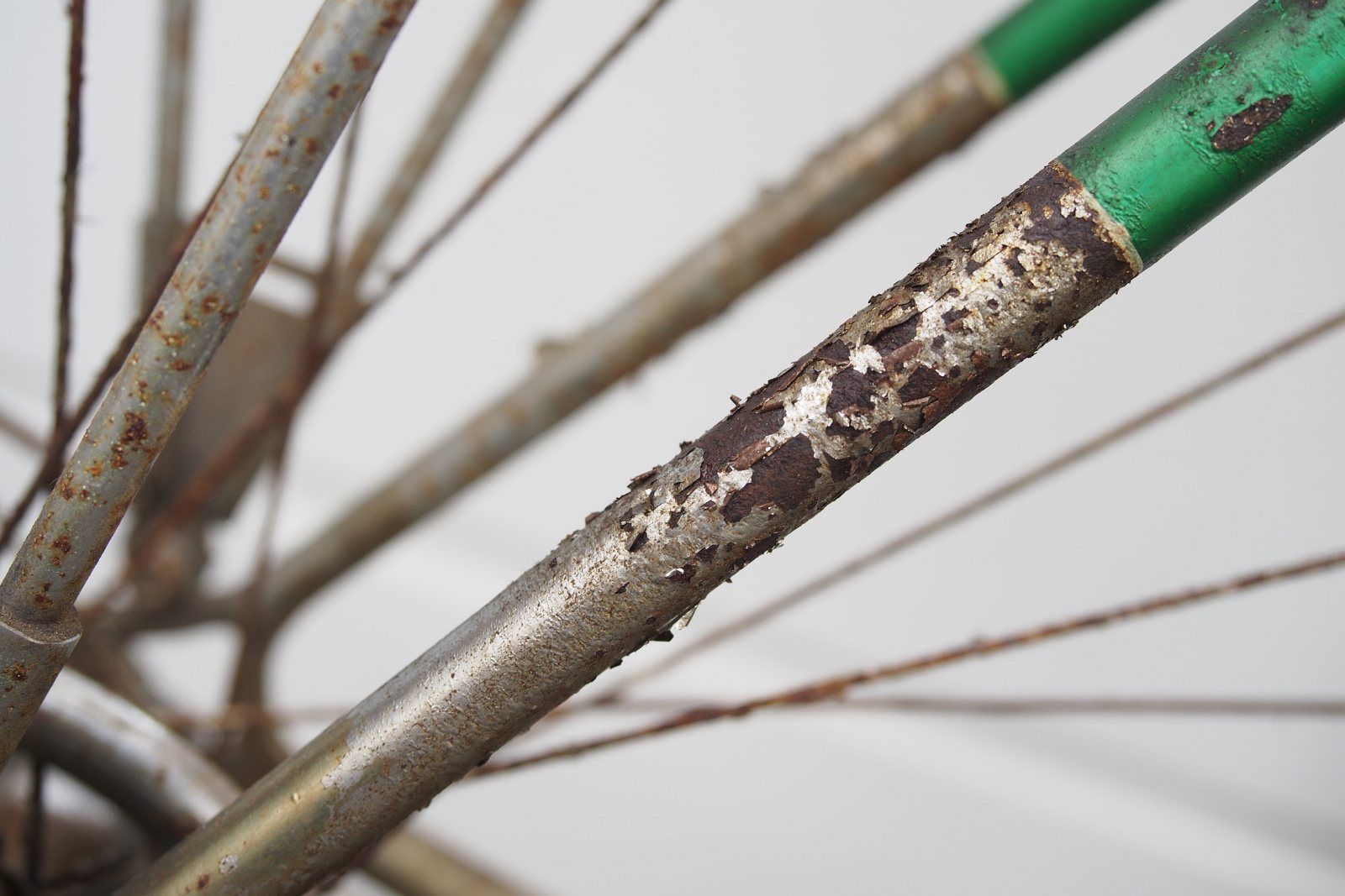

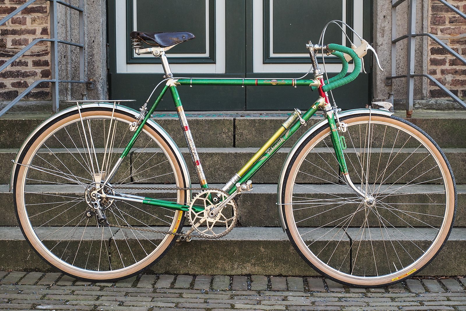

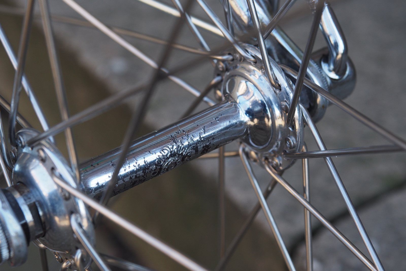

So, damit hier mal etwas Schwung in die Bude kommt, werde ich mein neuestes Projekt in den Ring werfen, wohlwissend, dass es sich dabei um keinen Siegkandidaten handeln wird.
Rabeneick Campagnolo Modell 90 von ca. 1958

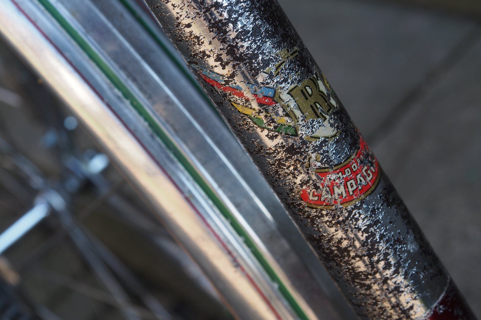

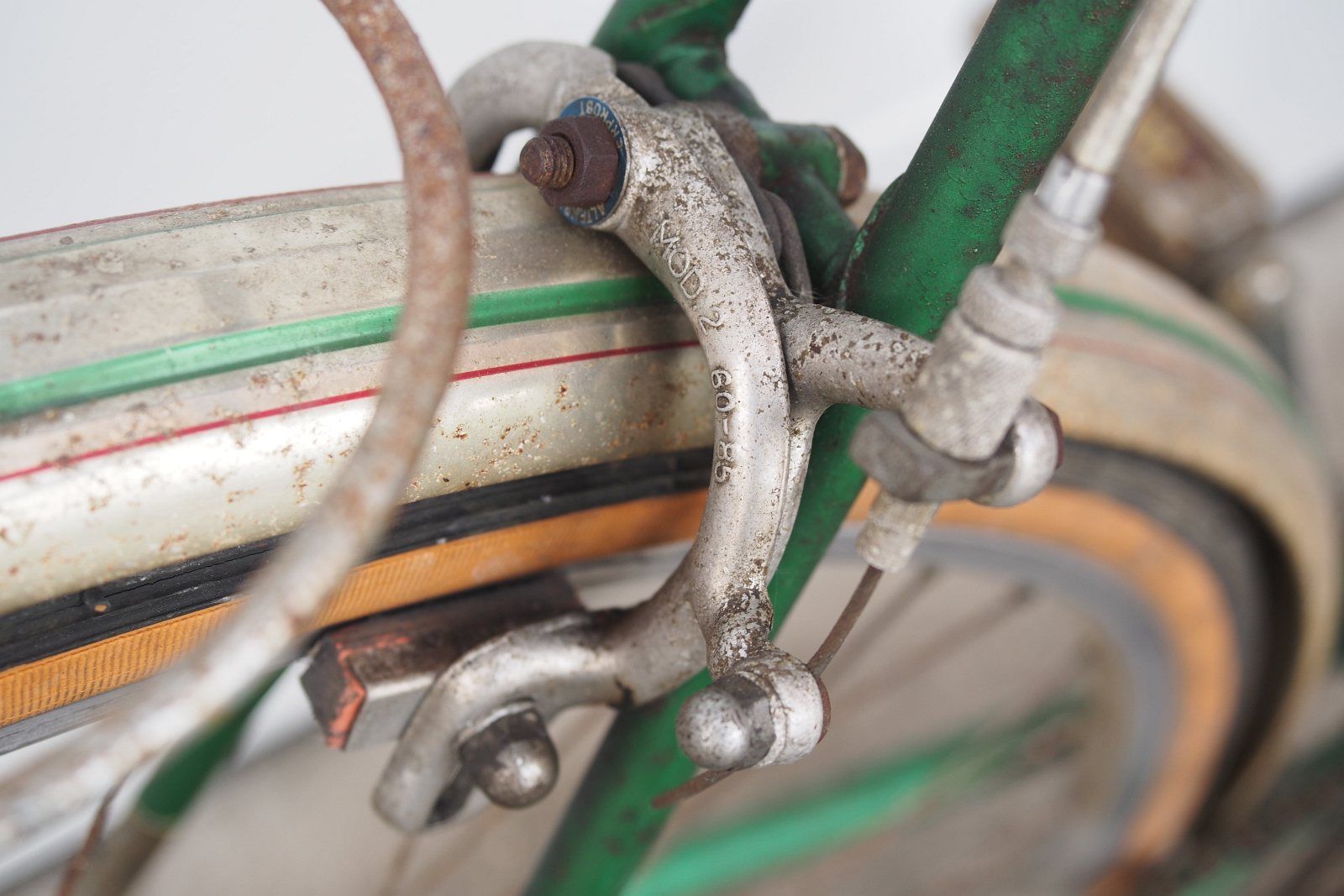

Dieses Rabeneick Modell Campagnolo habe ich vor einigen Wochen im recht bemitleidenswerten Zustand erworben und war mir zunächst nicht sicher, ob eine komplette Renovierung überhaupt Sinn machen würde, oder ob ich nicht doch eher die noch nutzbaren Einzelteile verkaufen sollte:

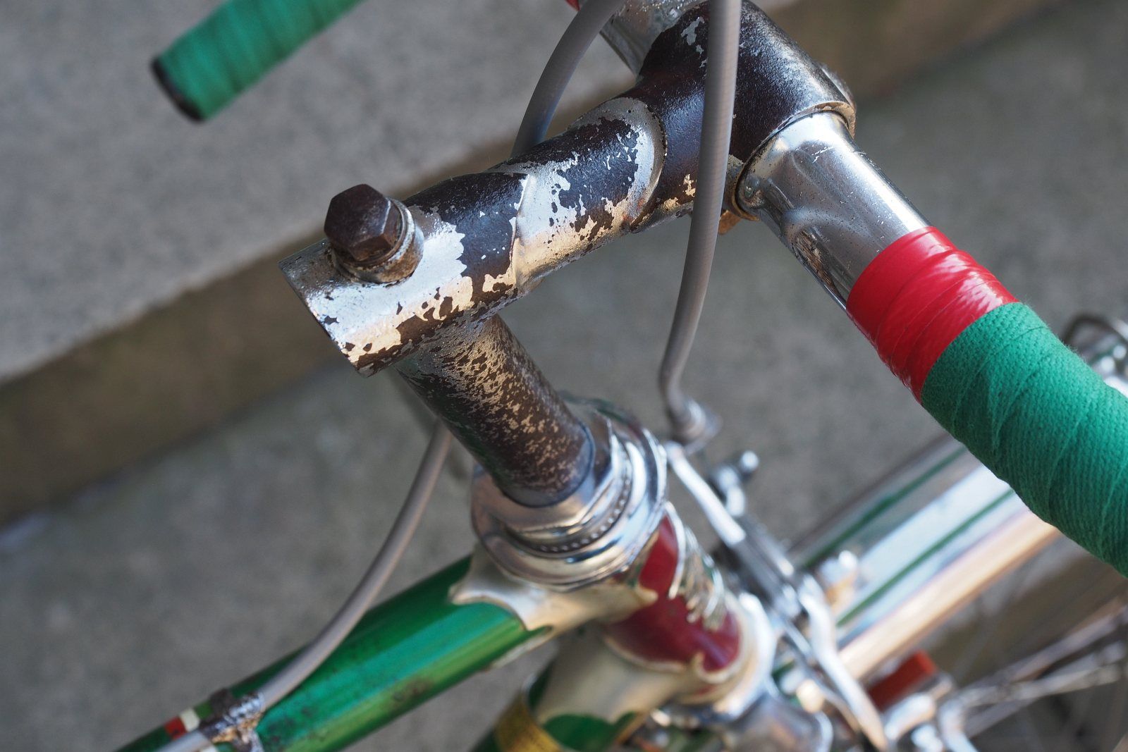

Von weitem vielleicht noch okay....
im Detail aber recht vermodert...

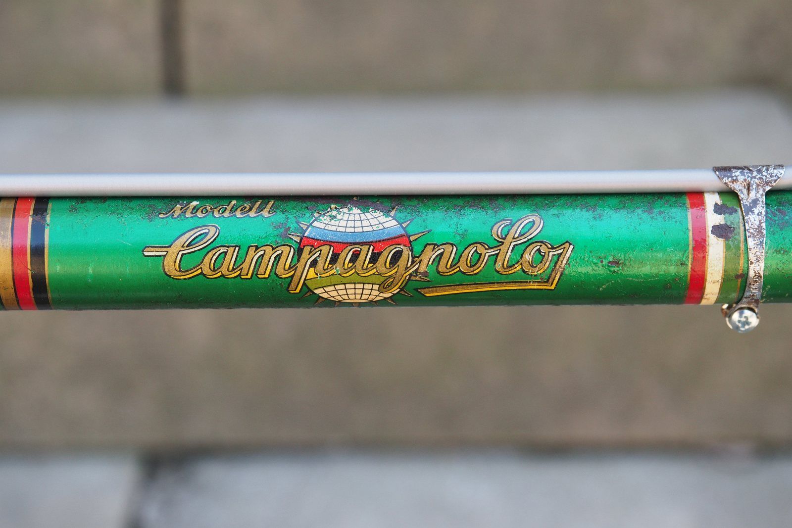

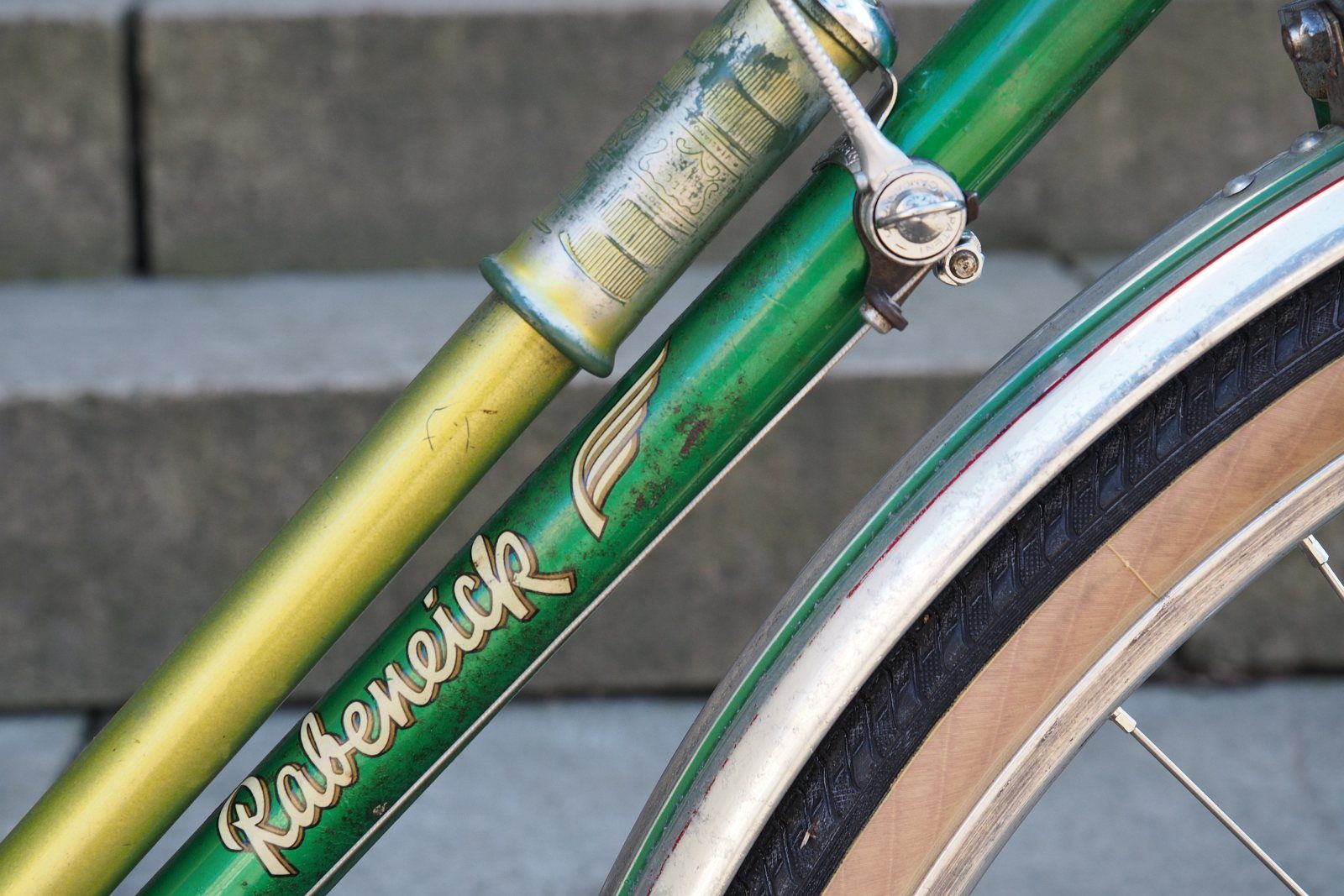

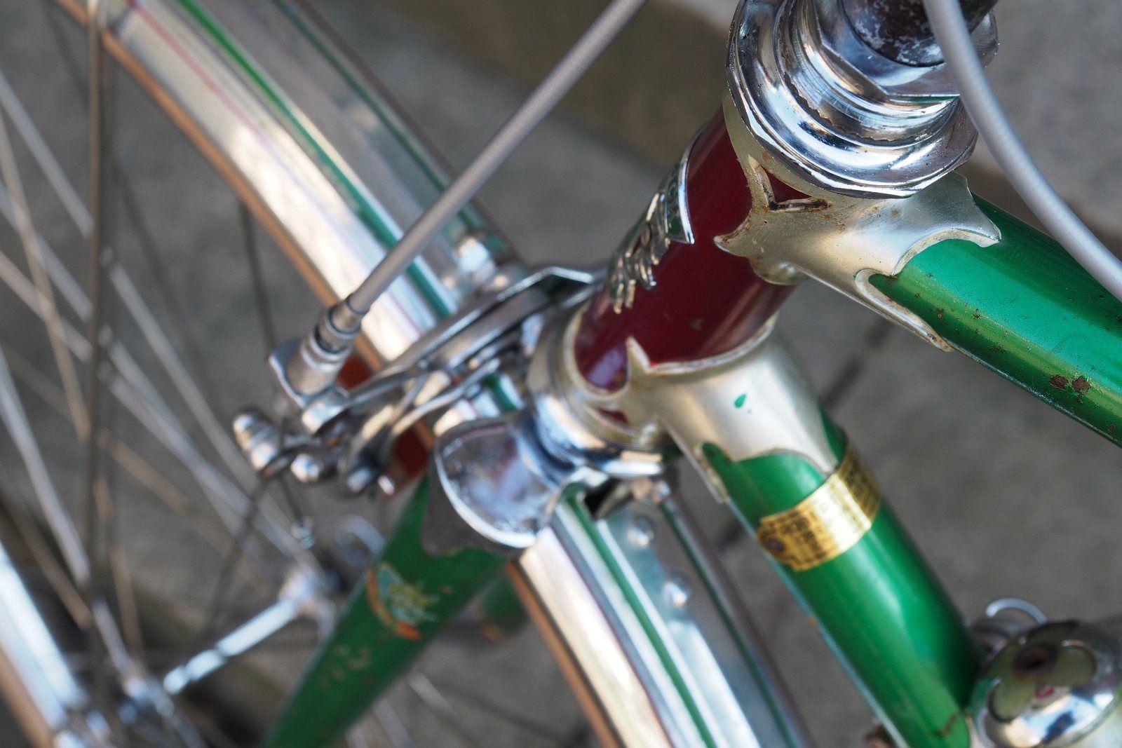

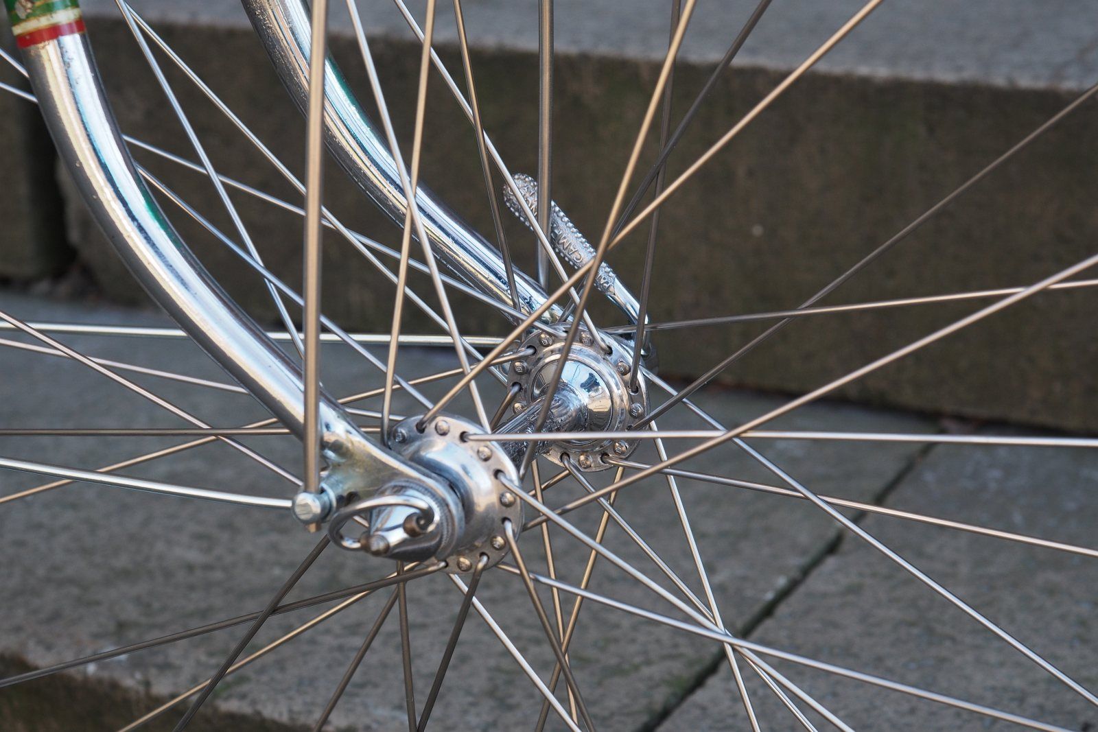

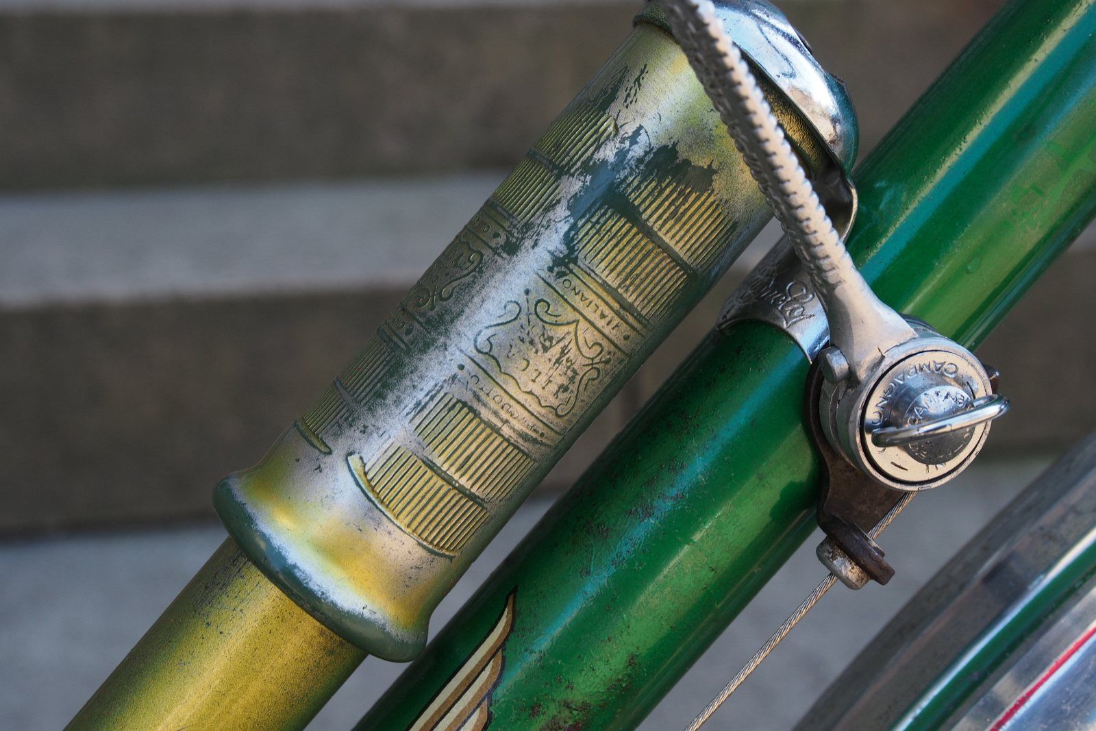

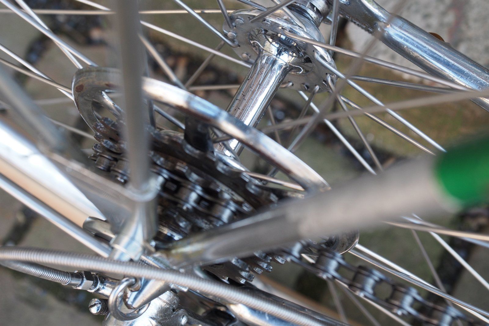

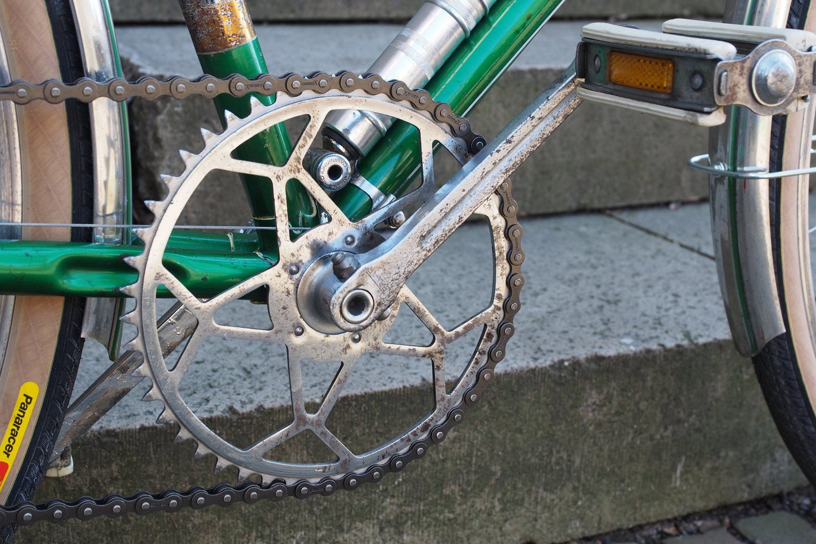

Da es sich um ein doch eher seltenes und weitgehend originales Exemplar handelt, habe ich mich für die wirtschaftlich nicht lohnenswerte aber nachhaltige Lösung entschieden!
Der Rahmen hatte leider viele Roststellen, schien aber strukturell in Ordnung zu sein. Eine Neulackierung schied aufgrund von Kosten und Machbarkeit aus, dazu wäre die Patina völlig verlorengegangen. Somit wurde der Rahmen gründlich gesäubert, der lose Rost entfernt und das Ganze per Owatrol Öl konserviert. Für Fahrten bei gutem Wetter sollte der Schutz nun in Ordnung sein. Der Rest des Rades wurde konventionell aufgearbeitet, als Neuteile kamen lediglich Verschleißteile wie Reifen, Züge, Bremsbeläge, Kette, Kugeln für die Lager, ein paar Streben oder neue Speichen zum Einsatz. Der Rest wurde soweit wie möglich aber unter Erhaltung der Patina wieder gesäubert und technisch auf Vordermann gebracht.
Nach einigen Probefahrten läuft, schaltet und bremst das Rabeneick wieder prima und etwas Glanz vergangener Tage ist zurückgekehrt.
Den verbauten Lenker habe ich so belassen, genauso wie das zweite Schaltröllchen und den Gepäckträger. Über die Farbe der Züge und des Lenkerbandes könnt Ihr Euch nun gerne auslassen!

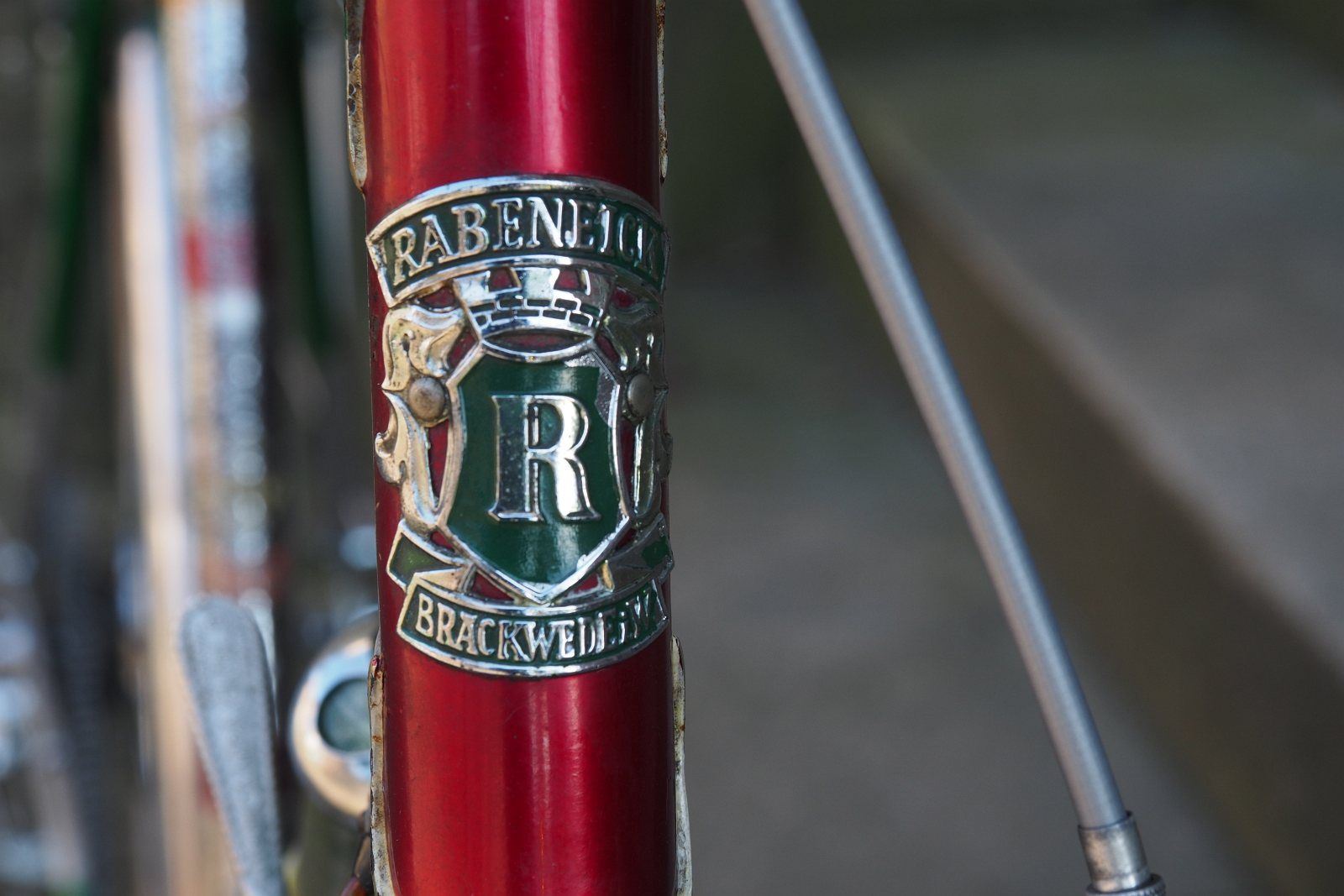

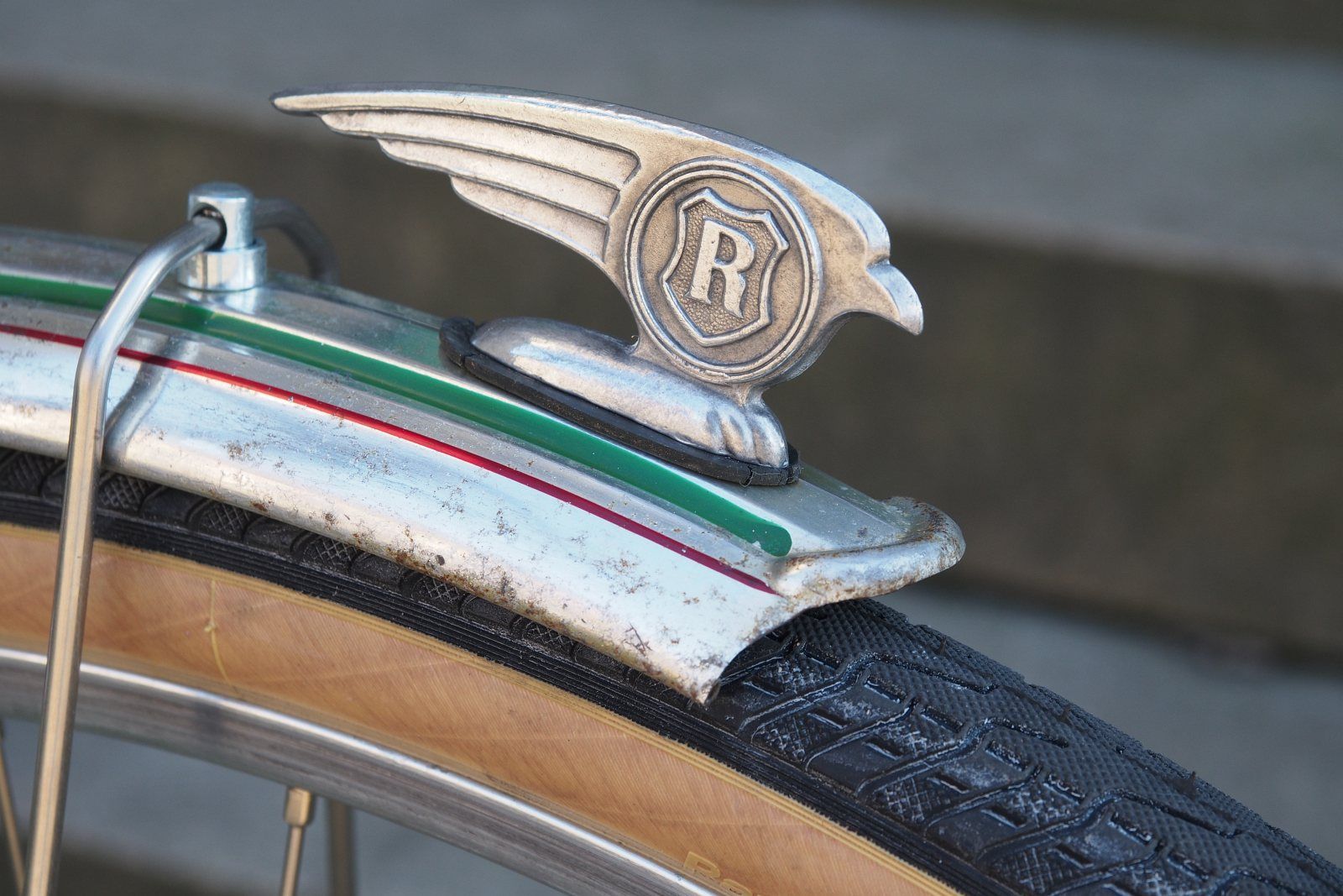

Besonder Cool: Die Original Luftpumpe!
Danke @Olddutsch das ist ja schon fast ein Ritterschlag für mich. Aber seien wir ehrlich, besser geht eigentlich immer.
Danke, das freut mich sehr, auch von Dir als anerkannten Experten alten Gerätes so ein Lob zu bekommen!
Danke:-) auf die Altenburger Bremshebel mit sichtlich guten hoods bin ich etwas neidisch...
Die Bremshebel und Hoods sind tatsächlich sehr gut erhalten. Die Hoods waren stark verschmutzt aber dank "Classic Dasty Fettlöser" hab ich die tatsächlich wieder sauber bekommen. Auch alte weiße Blockpedale lassen sich damit wieder säubern. Danke an @ad-mh für den Tipp!
Anhang anzeigen 908471Anhang anzeigen 908472Anhang anzeigen 908473
Der Rahmen hatte leider viele Roststellen, schien aber strukturell in Ordnung zu sein. Eine Neulackierung schien aufgrund von Kosten und Machbarkeit aus, dazu wäre die Patina völlig verlorengegangen. Somit wurde der Rahmen gründlich gesäubert, der lose Rost entfernt und das Ganze per Owatrol Öl konserviert. Für Fahrten bei gutem Wetter sollte der Schutz nun in Ordnung sein. Der Rest des Rades wurde konventionell aufgearbeitet, als Neuteile kamen lediglich Verschleißteile wie Reifen, Züge, Bremsbeläge, Kette, Kugeln für die Lager, ein paar Streben oder neue Speichen zum Einsatz. Der Rest wurde soweit wie möglich aber unter Erhaltung der Patina wieder gesäubert und technisch auf Vordermann gebracht.
