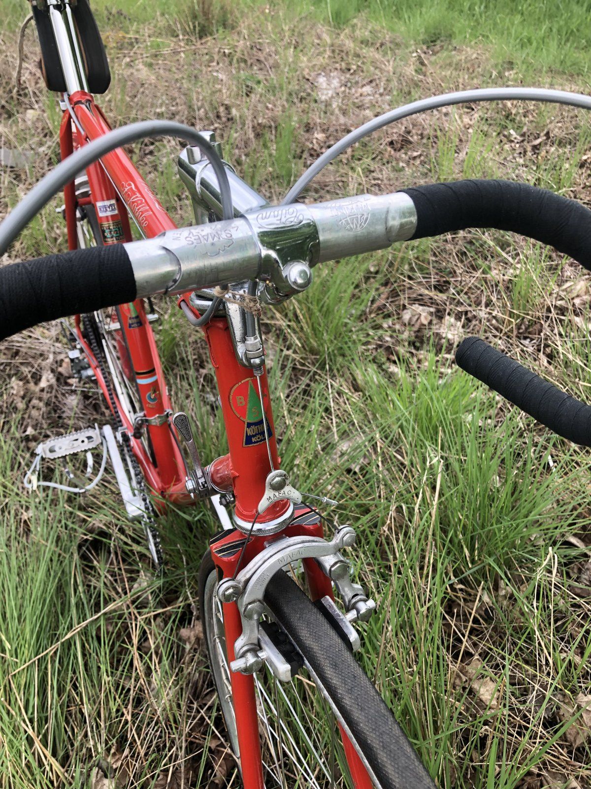

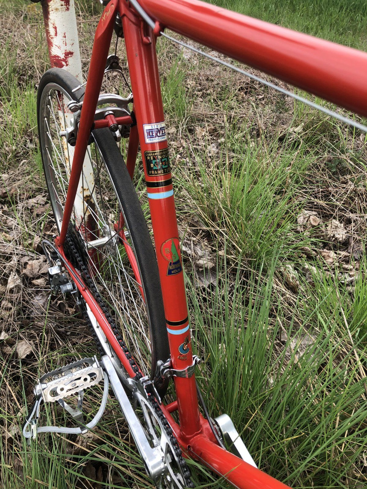

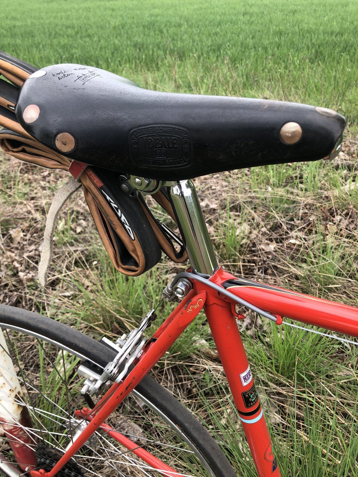

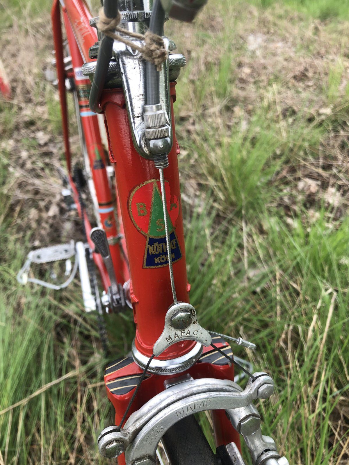

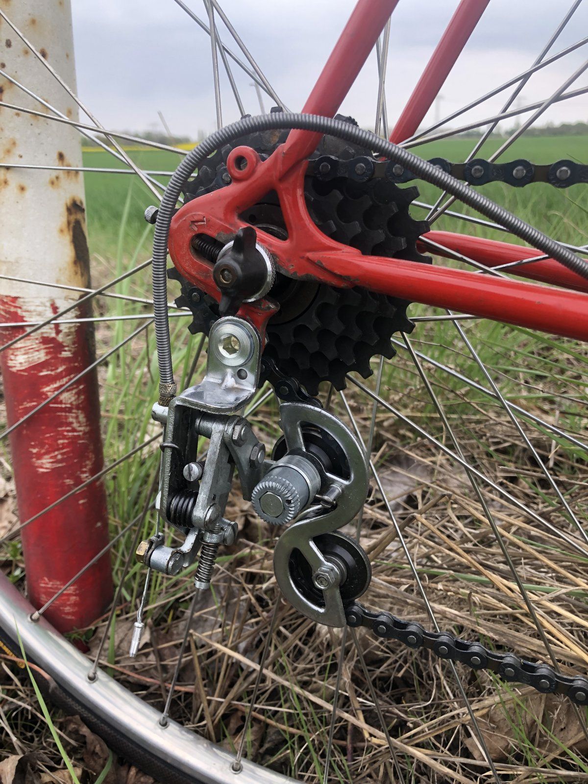

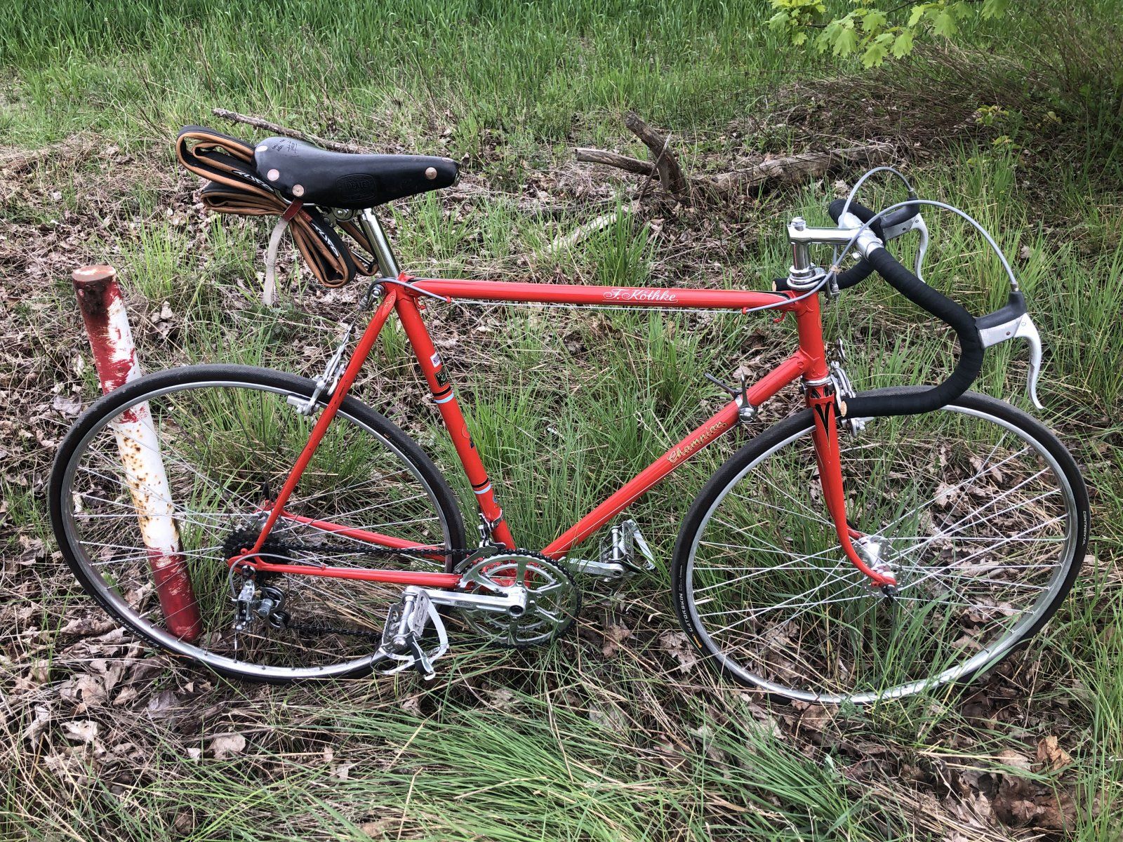

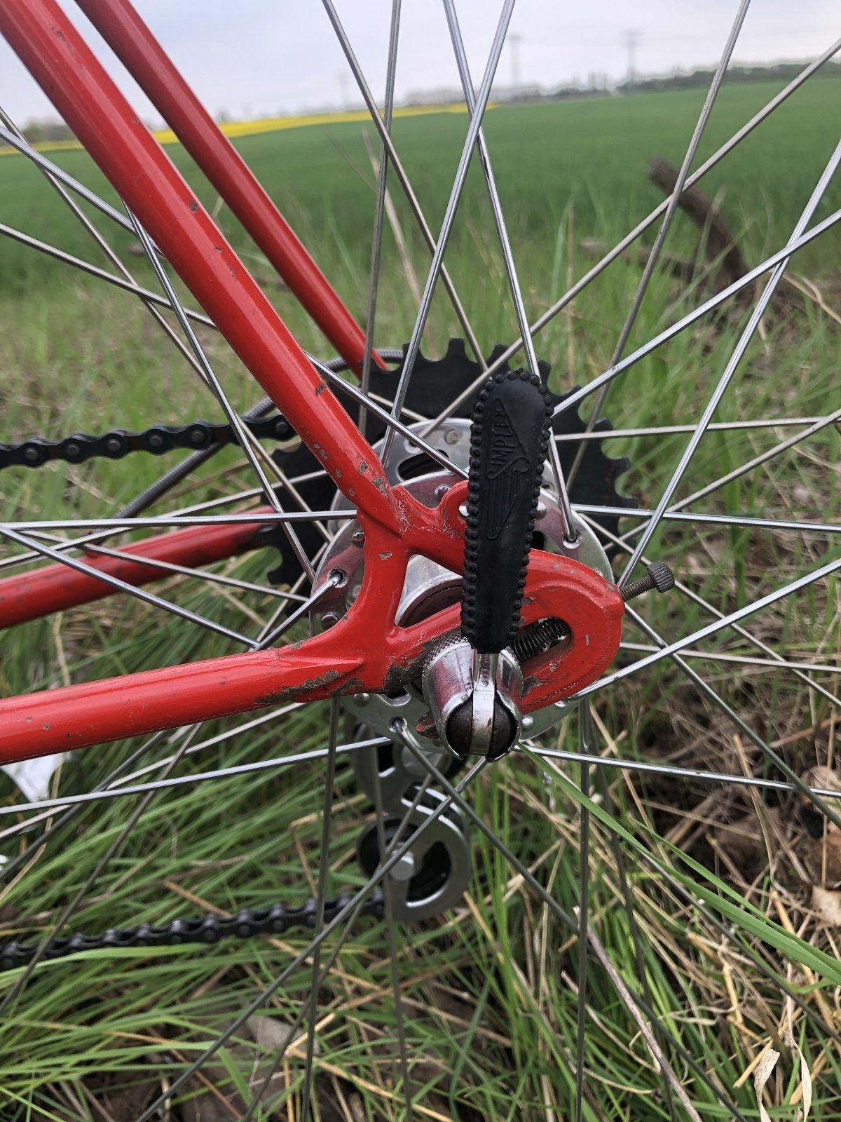

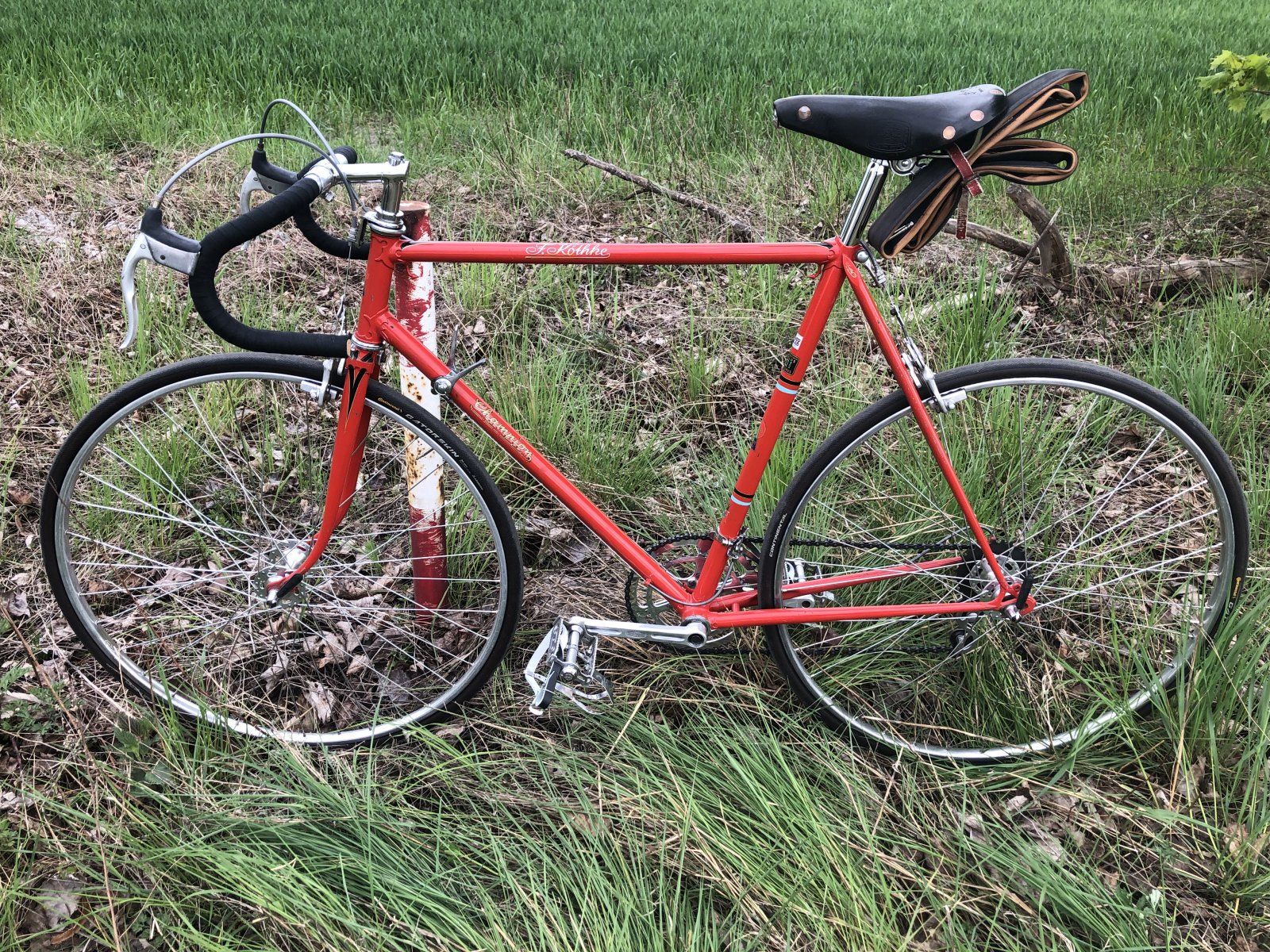

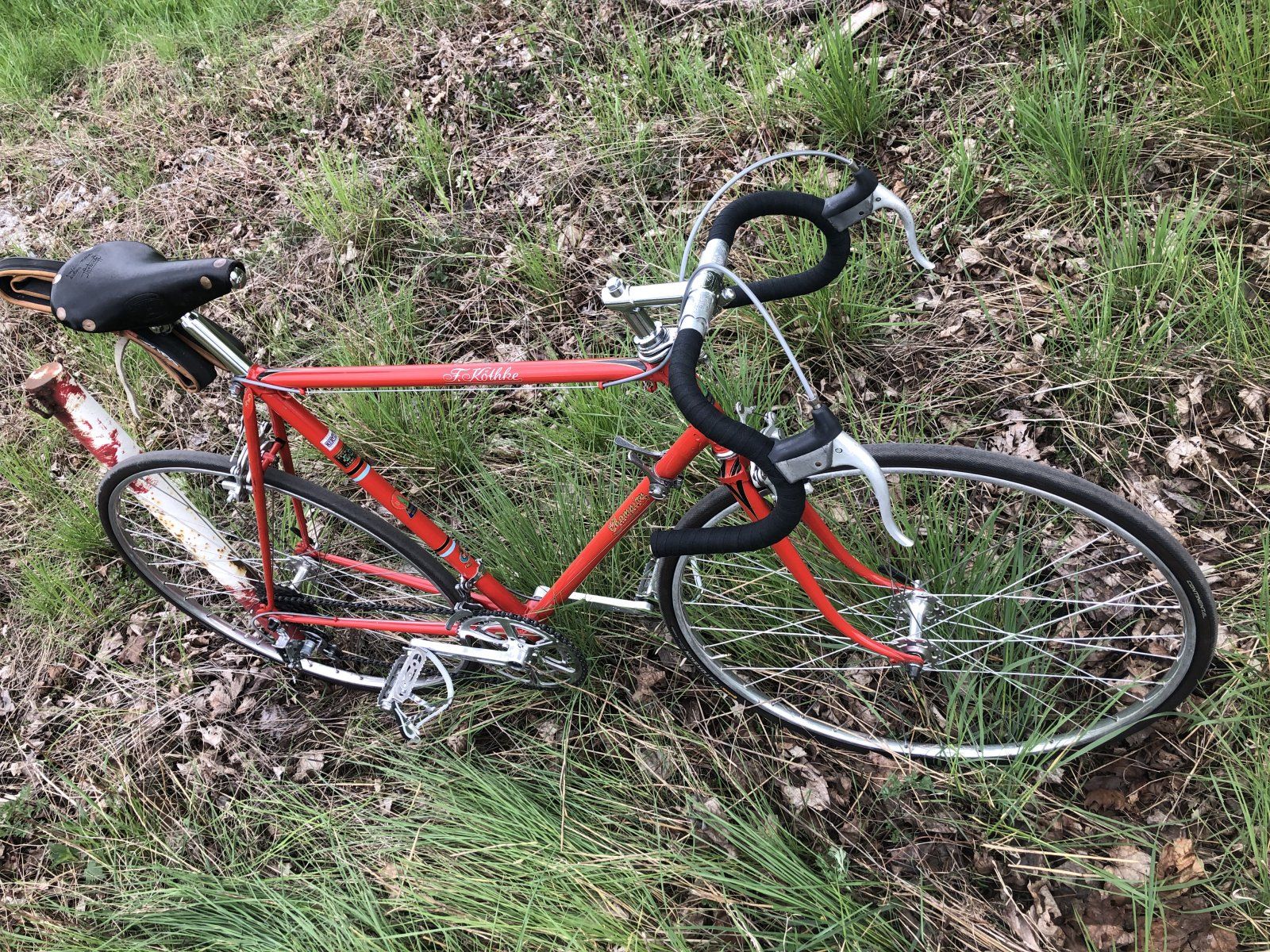

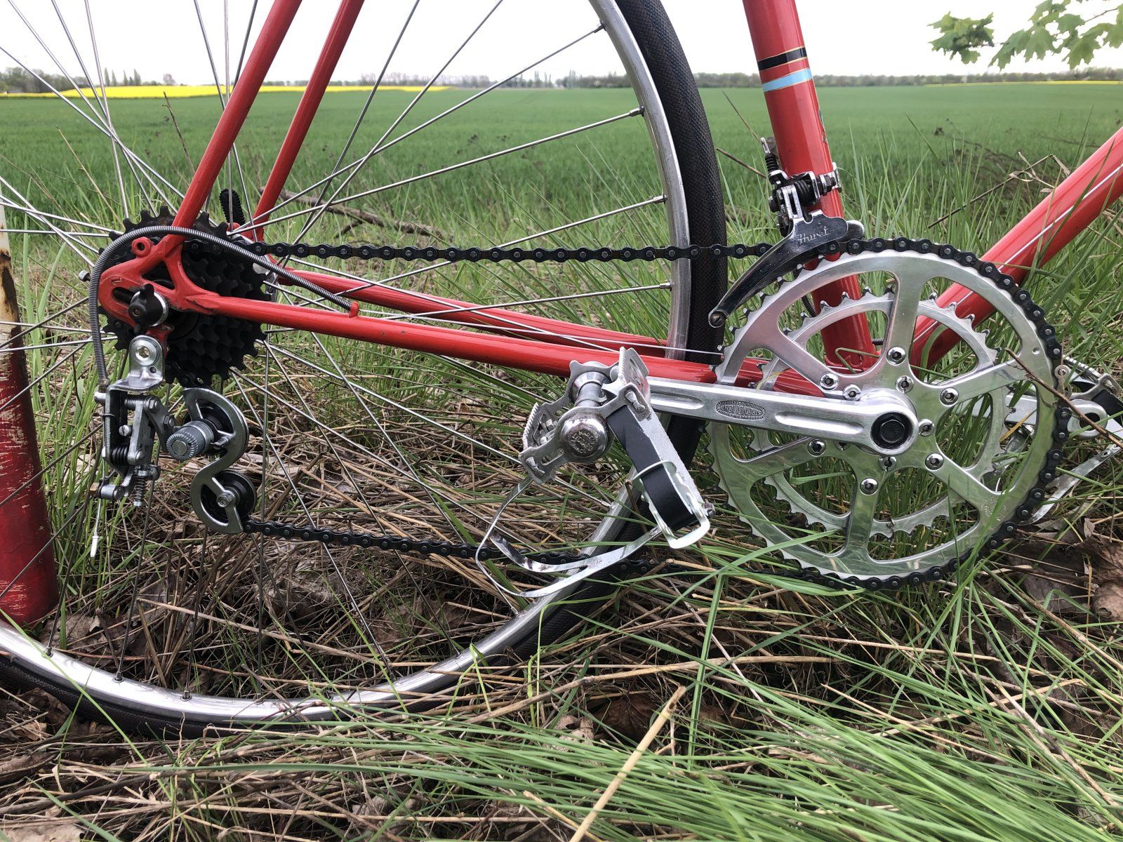

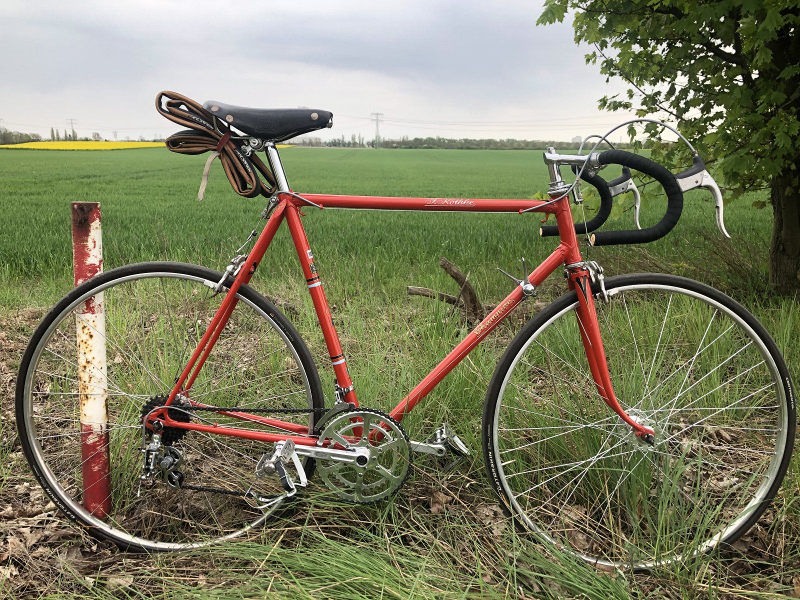

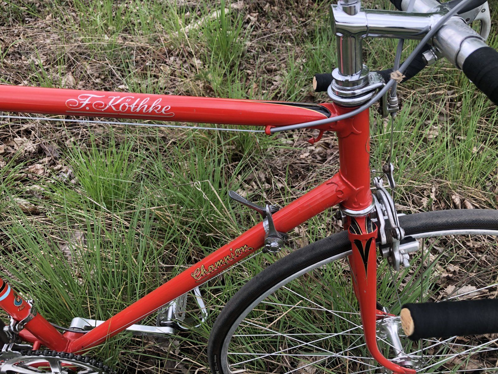

Die diesjährige Fahrt des Grauens im Weserbergland hat mich dazu ermutigt mich endlich mal einem lange aufgeschobenen Projekt zu widmen. Etwas bergtaugliches, unaufgeregt, nicht 100% time correct aber dafür voll einsatzfähig.
So stolperte ich Anfang des Jahres über einen roten Fritz Köthke Rahmen; Modell „Champion“ in meiner bevorzugten Größe. Reynolds 531 Stahlrahmen, Nervex fishtail Muffen und die typischen Köthke Linierungen – ein Traum.
Nach einigem Hin und Her und Austausch hier im Forum habe ich mich bergmäßig (Berlin ist und bleibt Flachland und in die richtigen Höhen fahre ich eh nie) für ein 51/38 vorn und hinten 14/27 entschieden. Gerade für die Kurbel kam da eigentlich nur eine Kombination Stronglight Kurbelarme mit TA Specialites Kettenblättern in Frage.
Dann kam die Problematik der Schaltung, denn Campagnolo Gran Sport oder Record bei der Abstufung – never. So kam ich durch @Andreas P. an ein schönes altes Huret Allvit Schaltwerk der 1. Generation, mit etwas Nachforschungsarbeit konnte ich sogar einen passenden Adapter auftreiben um dieses an einem Campagnolo Schaltauge zu montieren. Was soll ich sagen: das Schaltwerk ist ein Traum und schaltet alles komplett unkompliziert.
Der Cyclo 72 14/27 Schraubkranz dreht auf einen Satz NOS Maillard Normandy Naben + Mavic Felgen, für die Bereifung entschied ich mich für die Conti Gartorskin da ich diese als äußerst zuverlässig erachte.
Lenker+Vorbau sind periodengerecht von der Firma Titan, die komplette Bremsgruppe von der Firma Mafac. Pedaliert wird auf klassischen Lyotard 460D rat traps. Der Sattel ist ein Ideale „88“ auf Ideale No. 3 Sattelkloben.
So die FdG im Weserbergland kann kommen ich bin vorbereitet 😊 PS.: 25-622. Kenner wissen Bescheid.
Ich hoffe euch gefällt der Aufbau so gut wie mir.

Chapeau!
Wirklich sehr gelungen das Rad, @SirFaust. :daumen:
Gefällt mir ausgezeichnet. :)
Jetzt nur noch das Wort "Reynolds" im Text korrekt schreiben, dann ist alles perfekt. ;)

Echt top! Aber sind das Drahtreifen? Und unterm Sattel ein Schlauchreifen? 😳
Das SW ist super!!!
Auch das Modell 2 hatte serienmäßig nur einen Zug. Meister Hirose hat es auf zwei Züge umgebaut. Ein wahrer Könner, der leider nicht mehr lebt.
Schöner OT.
Der hat auch meiner Meinung nach dieses Huret Jubilee auf Doppelzug umgebaut, hab's mir aber nicht dazugeschrieben. Also ehr ohne 100%Garantie. Aber auch so Könnerschaft in japanischer Perfektion.
