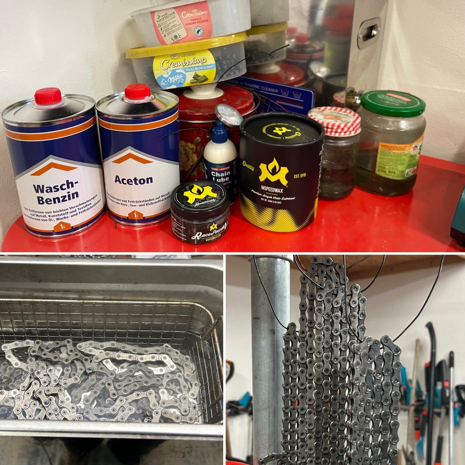

Mir geht es genau anders herum. Ich bereue in keiner Weise, das Flüssigwachsen komplett an den Nagel gehängt zu haben. Mit der von ZFC propagierten "two pot waxing like a boss" Methode hab ich gefühlt so wenig Arbeit mit dem Antrieb wie noch nie. Alle 300 km kommt eine frisch gewachste Kette drauf und alle 600 km werf ich die beiden Schongarer an und köchel darin kurz meine beiden Ketten, die ich im Wechsel verwende, aus.
Alternativ alle 100 km Glied für Glied Flüssigwachs aufzuträufeln und danach die Sauerei - welche dabei unweigerlich entsteht - zu beseitigen, dauert definitiv länger und obendrein läuft der Antrieb damit weniger weich und die Kette hält weniger lang. Das heißt, ich müsste auch noch früher die nächste Kette entfetten.
So ganz sicher bin ich mir dabei auch noch nicht. Die ersten Heißwachs-Erfahrungen waren schon sehr vielversprechend.
Kümmerst du dich dann vor dem erneuten Wachsen überhaupt noch um die Reinigung der Kette oder landet sie so wie sie ist im Kochtopf?
An der Stelle muss ich auch noch anmerken, dass mein Flüssigwachs (bei trockenen Bedingungen) natürlich deutlich länger als 100 Km hält. 500 Km sind da auch locker möglich.
welche Sauerei meinst du genau? Lässt du die Emulsion nicht trocknen bevor du los fährst?
klar, nach der ersten Benutzung ist schon Schmutz/Öl/Dreck drin. Verteil ich das dann jedes mal wieder auf der zu reinigenden Kette? Aber das Problem habe ich ja bei jedem Reinigungsmittel wenn ich es mehrmals benutzen will...
Ich meine, kommt in den ersten Topf, bei der Zwei-Topfmethode, noch ein anderes Mittel vorneweg mit rein, abgesehen vom Schmutz von meiner zu reinigenden Kette?
