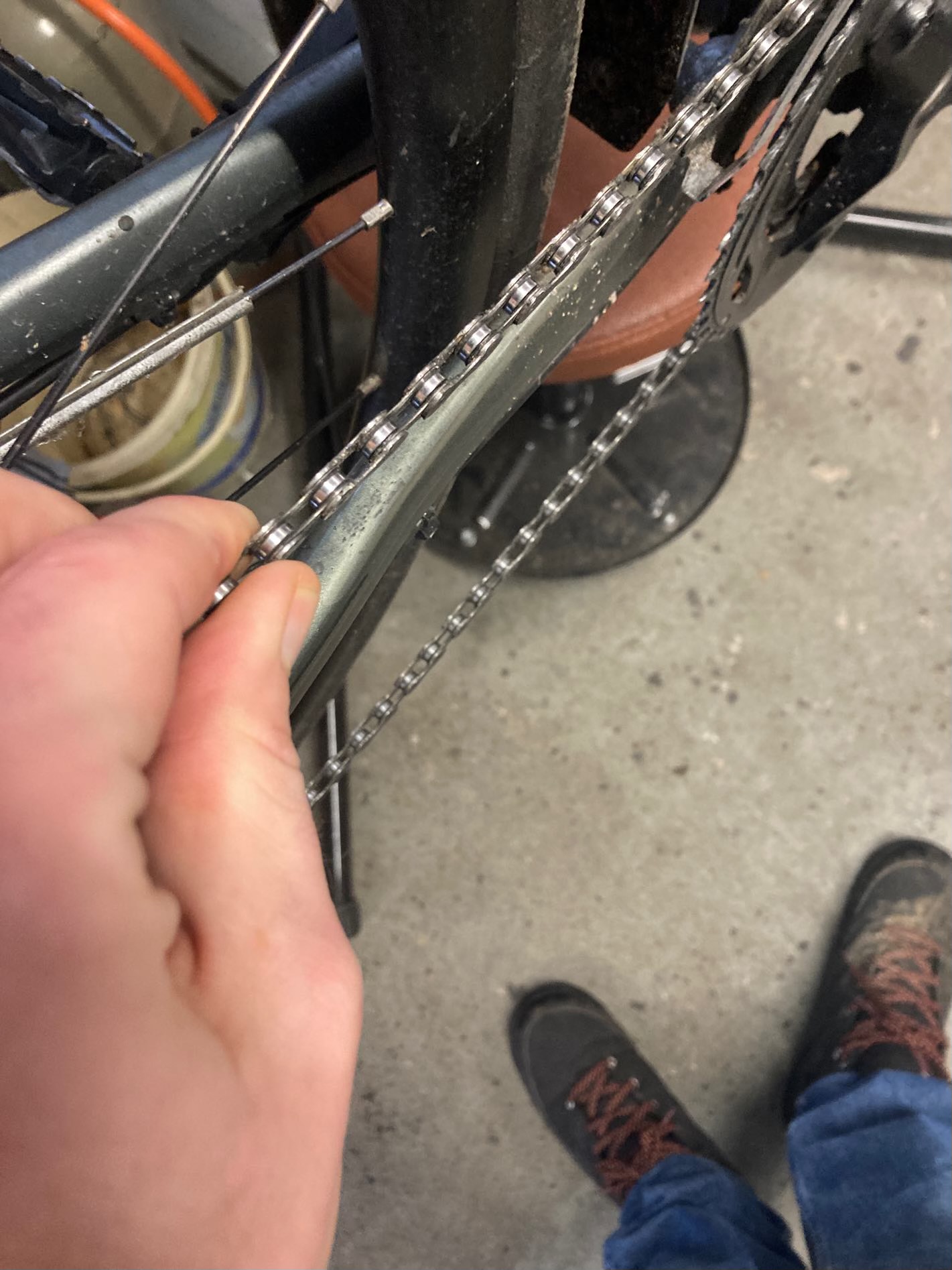

Kommt halt darauf an, wo Du wohnst. Aber in meiner Ecke wird spätestens ab Ende November extrem viel Salz gestreut. Und deshalb öle ich die Kette fast täglich. Mit Heißwachs wäre mir das zu viel Aufwand.
So sieht das am Winterrad nach 2 Monaten aus. Wer will kann mir gerne eine gewachste 12-fach GX, NX Kette schicken und ich mache dann Bilder, wie sich das gute Stück dann entwickelt. Ich würde aber ungern wöchentlich heiß nachwachsen. Wie macht ihr das im Winter ?
