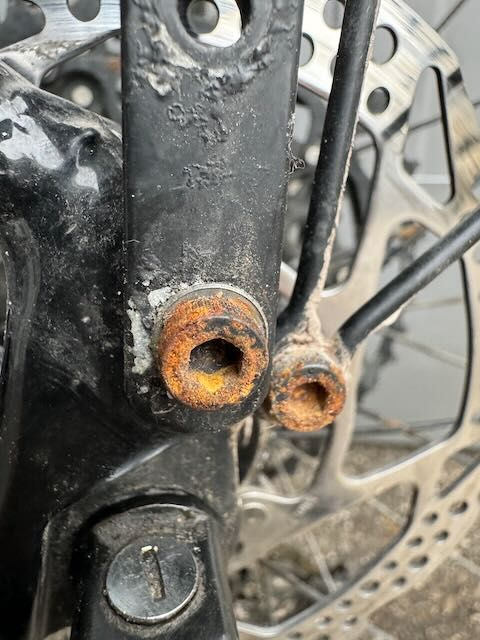

JEIN. Auf dem neuen Schönwetterrad mache ich das so. Auf dem Gravel/Pendelrad, das gerade im Herbst permanent Schmodder auf den Antriebsstrang bekommt habe ich das Experiment nach 4 Wochen abgebrochen. Und gar nicht ausdenken will ich mir Wachs an der Winterschlampe. Bei den Salzorgien hier im Süden rostet Dir eine gewachste Kette nach 2 Tagen unter dem Allerwertesten weg.Heißwachs ist einfacher als Nudeln kochen , alle die davor noch Angst haben und mit Öl noch rumschmieren und irgendwas mit WD40 am Rad noch machen etc. sollten einfach sich mal eine neue vor gewachste Kette kaufen plus neuer Kassette / Schaltwerk (zumindest Röllchen vorher tauschen) und Kurbel gründlich entfetten , dann diesen komplett Öl und Fett freien Antrieb fahren , danach denkt niemand mehr an die Öl Zeiten von früher zurück
Und ich fahre schon den 4. Winter mit Heißwachsdas gerade im Herbst permanent Schmodder auf den Antriebsstrang bekommt habe ich das Experiment nach 4 Wochen abgebrochen. Und gar nicht ausdenken will ich mir Wachs an der Winterschlampe.
Kommt halt darauf an, wo Du wohnst. Aber in meiner Ecke wird spätestens ab Ende November extrem viel Salz gestreut. Und deshalb öle ich die Kette fast täglich. Mit Heißwachs wäre mir das zu viel Aufwand.Und ich fahre schon den 4. Winter mit Heißwachs![]()
