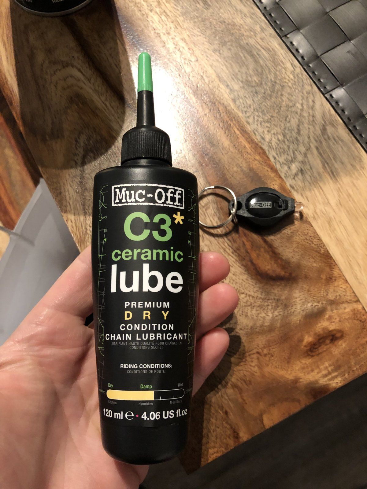

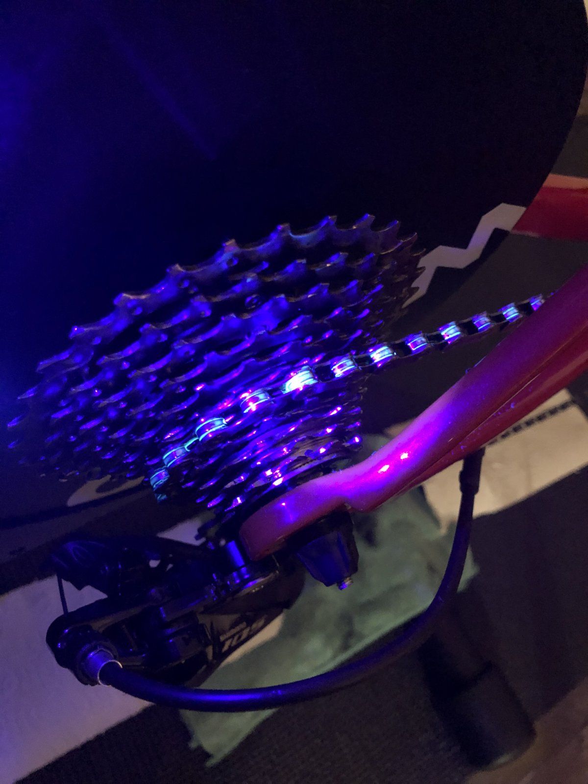

Nachdem mein dry lube nach der Saison leer ist, teste ich mal das hier..
Ich hatte nie Probleme mit den Dry Lube, muss aber auch sagen ich fahre nicht bei Nässe/regen..

Also mit Sicherheit kann ich nur behaupten, dass im Dunkeln Schmierung etwas von ihrer Offensichtlichkeit einbüßt. Sollte auf jeden Fall ein Faktor werden. :p
