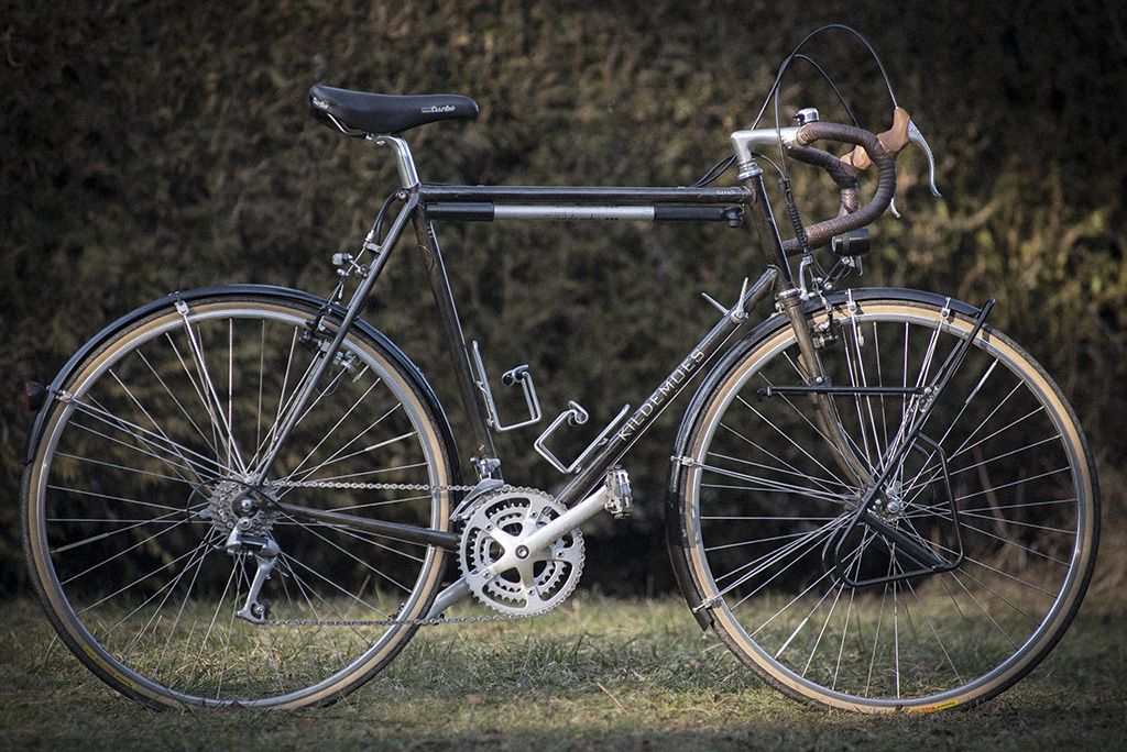

So, nun hab ich das Radl endlich aus dem Keller geholt und trotz Grippe eine kleine Runde gedreht.
Soweit passt alles und bleibt bis zur nächsten Bastelsaison so.
Das hintere Schutzblech muss noch nachjustiert werden, weil das Hinterrad etwas zurück gewandert ist.
Der Lichttest steht noch an…

Eigentlich ein Fall für die Tonne. Aber da der Rahmen aus 531ST und damit recht leicht ist, wollt ich ihn nicht entsorgen. Zudem interessiert mich die Geo des Rahmens. Mit einem deutlich flacheren Steuerrohr und steilerem Sattelrohr ist der Rahmen eher das Gegenteil meines Vogels. Und bei Rahmenhöhe 60 m/m ist das Oberrohr mit 56 cm ziemlich kurz.
Ich zitiere mich mal selber aus dem Eingangspost. Um das Thema hier mal abzuschließen möchte ich kurz noch zu dem unterschiedlichen Geos berichten.
Das Kildemoes fährt, speziell bei niedrigeren Geschwindigkeiten, etwas ruhiger durch das flachere Steuerrohr. Vogel ist da etwas nervöser vor allem mit beladener Lenkertasche. Wenn die Lowrider beladen werden, punktet eindeutig das Vogel. Je mehr Gepäck an der Gabel hängt desto stabiler wird die Fuhre. Beim Kildemoes zerrt das Gepäck etwas an der Lenkung. Ein bisserl wird das durch den längeren Vorbau (aufgrund des kürzeren Oberrohrs) ausgeglichen, aber besonders auffällig wird's bei Seitenwind.
Etwas angenehmer finde ich das flachere Sitzrohr vom Vogel. Fühlt sich etwas ergonomischer an, wenn man ein wenig mehr nach vorne treten kann.
Kildemoes wiegt komplett knapp 12,5 kg. Ich meine, dass das Vogel etwa in der gleichen Gewichtsklasse spielt. Da ist halt der Brooks und der Nabendynamo schwerer, dafür die anderen Komponenten leichter.
Beim Licht würde ich bei einem neuen Aufbau sofort wieder zum Felgenläufer und B&M Lampen greifen. Der SON läuft zwar leicht, aber ein bisserl merkt man ihn dann doch. Und beim Tourenrad fahre ich nicht sooo häufig mit Licht. Touren machen einfach mehr Spaß, wenn man die Landschaft sehen kann:)
An die gerasterte 10-fach DA-Schalterei hab ich mich sehr schnell gewöhnt. Da fallen dann die Sprünge bei der 6-fach-Schaltung schon deutlich auf.
Die Paselas bekommen eine allerletzte Chance. Bisher hatte ich nur schlechte Erfahrungen bzgl. der Pannensicherheit und auch des Leichtlaufs. Aber es scheint ja viele Pasela-Fahrer zu geben, die sehr zufrieden sind. Vielleicht hatte ich nur Pech. Aber die Clement Strada LGG gefallen mir besser in der gleichen Breite.
Fazit: Beides ganz tolle Räder. Und ich bin überrascht, dass der Unterschied der Fahreigenschaften doch geringer ist als gedacht. Was ich mir in der Theorie vorgestellt hatte, deckt sich aber weitgehend mit den praktischen Erfahrungen. Besonders freut mich, dass ich mit etwas Nachdenken und viel Bastelarbeit auch für kleines Geld einen vernünftigen Rando auf die Räder stellen konnte. Für das Vogel bekomme ich so etwa 10 Kildemoes (hatte kurz über den Plural nachgedacht, aber das lass ich lieber:rolleyes:)

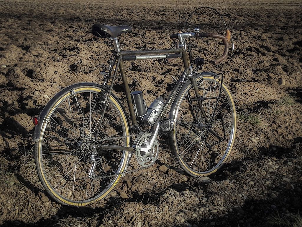

Ein letztes (Such-)Bild vom Kildemoes im Acker (Handy-Foto). Danke für die Aufmerksamkeit und die vielen konstruktiven Kommentare. Hat Spaß gemacht,

Klaus, das ist sehr schön geworden. Mit Liebe und feinen Teilen aufgebaut.
Und darum als Winterratte für salzigen Schneematsch eigentlich schon wieder zu schade.
Danke, aber das passt auch für den Winter. Angesichts des relativ geringen finanziellen Aufwands kann ich das schon vertreten, dass es "leidet". Zudem hab noch Ersatz für die meisten Teile liegen.
Naben sind Maxi Car verbaut.

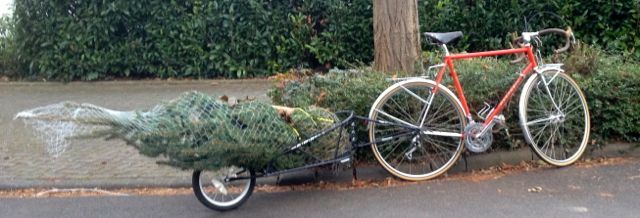

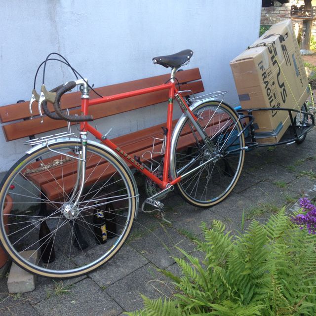

Das ist ein BOB. Mit dem Anhänger bin ich sehr zufrieden. Nachdem ich mir nacheinander zwei Nachbauten bestellt ( welche ich nach dem Auspacken und Teilmontieren wieder eingepackt ) und zurück geschickt habe, bin ich zum Original.
Als die Jungs noch klein waren hatte ich einen Burley D'lite, auch ein super Anhänger, mit zwei Kindern und Gepäck hatte er ein super Fahrverhalten. Den Burly habe ich dann noch eine Zeit als Gepäcktransporter genutzt.

Das Anhängerthema lässt mich auch nicht mehr los. Der oben gezeigte find ich optisch sehr ansprechend. Da gibts auch nen Nachbau in Amiland. Ich sch mal ob ich die Bilder noch find.
Ist der BOB sein Geld wert?
@ta22os wird's nen Bauthreadvom Anhänger geben? Wenn Knobi mit dabei ist, weiss ich dass es gut wird. Ein Bauanleitung zum Nachbauen wäre interessant.
