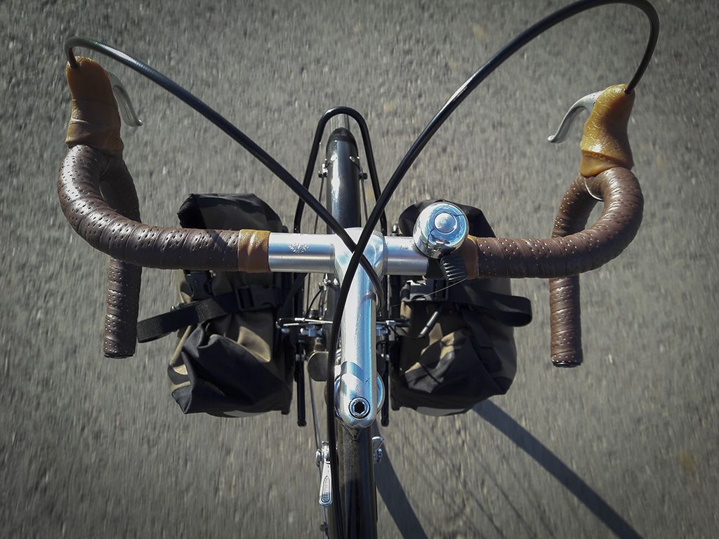

Schon mal an eine Lenkerhalterung von SON/riese+müller gedacht?
Habe am Renner die oberste aus dem Link.
Sehr dezent, weil ich sie umgekehrt montiert habe, also der "Knubbel" sitzt unterm Lenker, nicht oben drauf.
Am Lenker oben ist so nur das silberne Metallband zu sehen, was an einem silbernen Lenker nicht auffällt.
Der Scheinwerfer selbst sitzt dadurch direkt vor dem Lenker.
Die Abmessungen des IQ-X sollten dazu passen, bei mir sitzt ein Edelux 2 drauf.
Die Bedienung des IQ-X an der Hinterseite müsste man sich ggf. genauer anschauen, bzw. den Halter so montieren, dass es funktioniert. Geht!
