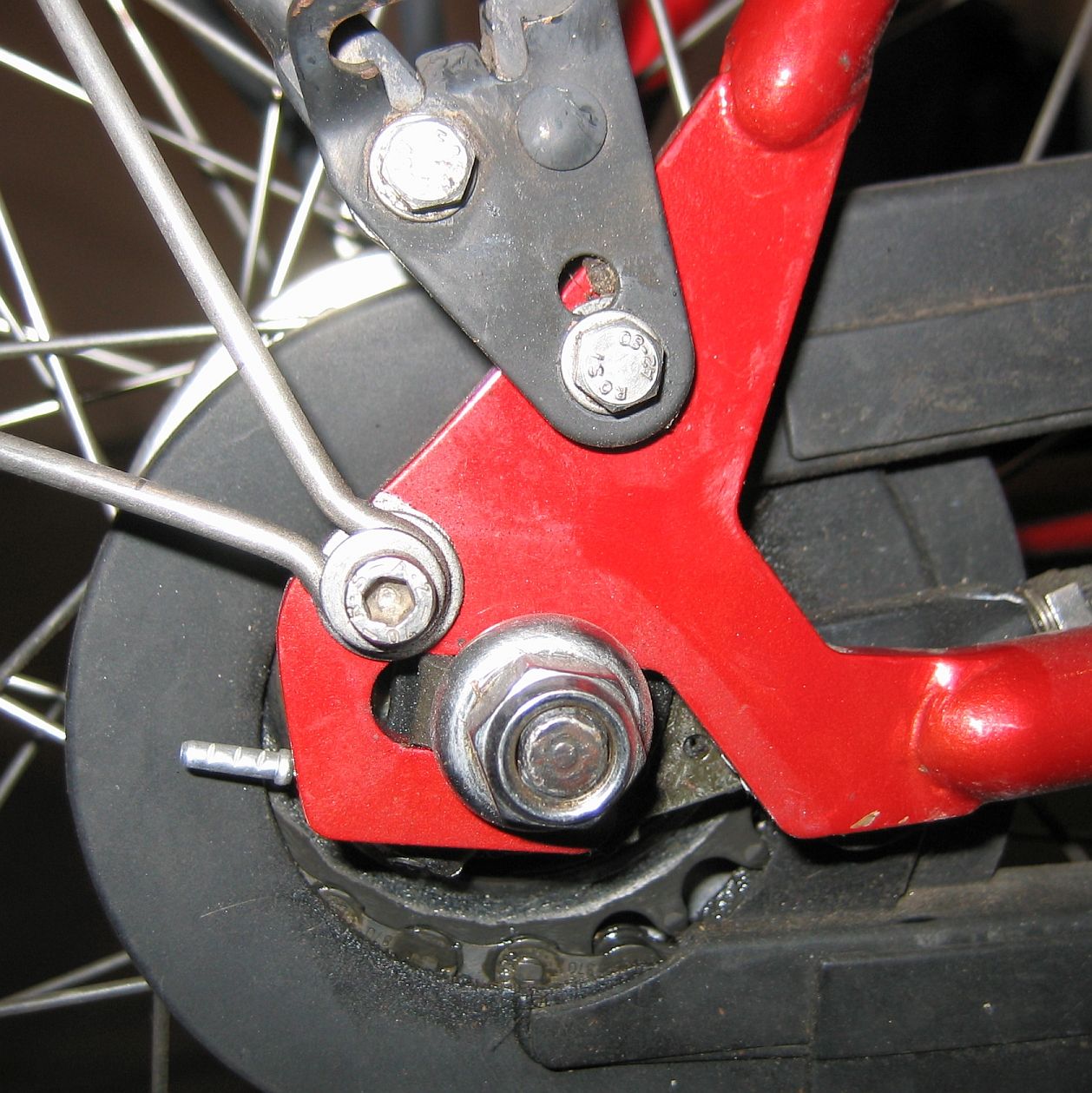

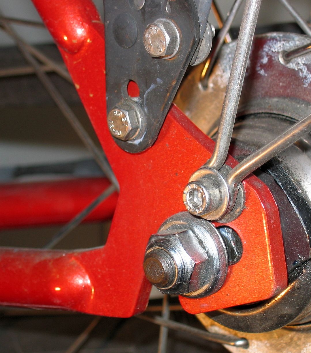

So. Tochter war da. Rad ungeputzt, steht immer draußen - Rad zur Arbeit halt.
Alte Ausfaller zersägt, auf Lottemperatur erwärmt, Gripzange an den erwärmten Teil drangeklemmt, kurz mit gewackelt (weiter erwärmen) und mit Hammerschlag auf die Zange raus. Das ganze viermal. Nach erkalten Lotreste in den Rohren entfernen, entfetten, Ausfaller einpassen (es fehlten nur 1-2 Feilstriche an den Nocken), mit Flussmittel einsetzen, mit mittigem Hinterrad erst - dann noch mit Campagnolo-Richteisen ausrichten (fehlte nicht viel), mit 40% Silberlot verlöten, kurz den minimalen Wärmeverzug nach erkalten mit Richteisen nachrichten, Flussmittel entfernen und verputzen, lackieren.

Danke. Ja, das sieht sehr gut aus. Falls die Ausfaller von Knobi nicht passen sollten, dann melde ich mich gerne bei dir.
