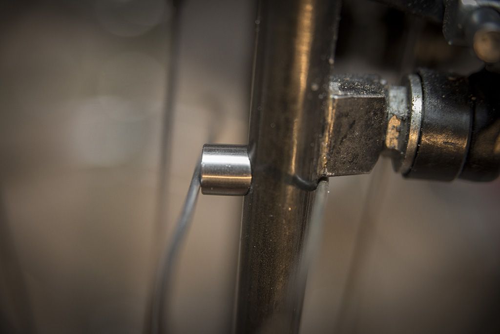

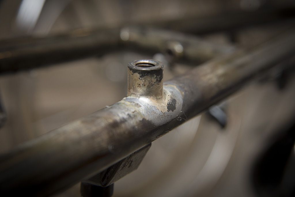

Zwischen Weihnachtsgans und Lasagne hab ich gestern Nachmittag die Befestigung für den Velogical angebracht.
Edelstahl Gewindehülse:
Mit dem Lot war ich mal wieder ein bisserl großzügig;-)
Die Gewindehülse hatte ich an eine Schiene geschraubt, die ich wiederum am Cantisockel der gegenüberliegenden Sitzstrebe (von der Rückseite) verschraubt war.
Die Konstruktion war scheinbar zu "dicht", sodass das Lot an einer Stelle wieder aus dem Spalt geblasen wurde. Nun hab ich das auch mal gesehen und gehört;-) Ohne die Schraube ließ sich aber die Fuge komplett sauber verschließen.
Erste "Anprobe"
Insgesamt ist die Aktion ganz gut gelungen. Ganz perfekt wäre aber natürlich langweilig…:confused:
Der Sockel könnte ein paar Millimeter tiefer sitzen, damit der Canti-Adapter genau waagrecht sitzt, wie von velogical empfohlen. Eigentlich hatte ich die Position mMn ziemlich genau geortet, indem ich den Sockel mit Adapter und Dynamo vorher "trocken" positioniert und die Stelle angezeichnet hatte. Der Einstellbereich des Adapters ist aber ziemlich groß, sodass sich das Ganze ordendlich montieren lässt.

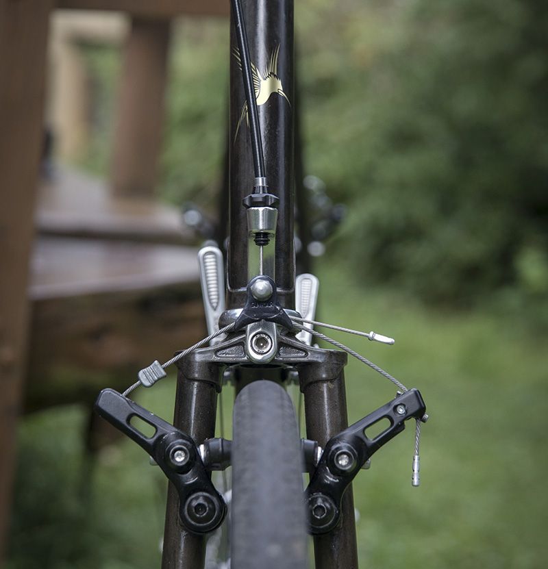

Kopfzerbrechen bereitet mir etwas die Anbringung des Scheinwerfers.
Die Bohrung in der Gabelbrücke ist besetzt. Außerdem wäre es zu eng, weil das Zugdreieick der Cantis sehr flach ist. Das soll aber so bleiben, weil die Bremsleistung so ideal ist. Und Schutzblech ist ja auch noch da.
Ich glaube, ich werde mal die Lenkerklemmschraube des Cinelli Vorbaus modifizieren…
Smolik: "Bei der vom dänischen Fahrradhersteller Kildemoes praktizierte Einspeichart des Hinterrades werden die Speichen auf der Zahnkranzseite radial, mit den Speichenbögen nach außen vernippelt, während die linke Speichenseite gekreuzt wird. Mit dieser Methode bekommt das Hinterrad eine größere Seitensteifigkeit, außerdem befreit es die steiler stehenden und damit härter vorgespannten Speichen der Zahnkranzseite vom zusätzlichen Antriebsmoment. Das nun wird von den weniger steil stehenden und damit auch weniger hart vorgespannten Speichen der Gegenseite aufgenommen. Nachteilig wirkt sich dabei aus, daß das gesamte Antriebmoment nun über den Nabenmitte läuft.
Die Kildemoes-Einspeichung sollte daher nur bei Naben mit dickem Mittelteil (Paralax-Naben) eingesetzt werden, da ansonsten die Gefahr einer Verdrehung des Nabenkörpers besteht. Außerdem muß auch der rechte Nabenflansch für die Radial-Einspeichung auf dieser Seite ausgelegt sein (Gefahr von Flanschausrissen). Damit ist die Kildemoes-Einspeichung neben der asymmetrischen Felge ein zweites Mittel um bei den zunehmenden 8-fach-Ritzelbestückung der Hinterräder (vor allem bei 28- und 27-Zoll-Laufrädern) zu einem seitensteifen Hinterrad zu kommen - leider gibt es aber noch keine geeignete handelsübliche Nabe für diese sinnvolle Einspeichart."
Kildemoes hat dafür Suntour (Sansin oder Suzue?) HF-Naben verwendet. Das scheint zu halten.
Für die Lampe fallen mir auf Anhieb 2 Varianten ein:
1. Mit einem Lampenhalter für Cantibremsen (gibts als sehr massives Gussteil von B+M, sehr zu empfehlen). Der geht unter dem Zugdreieck entlang, die Lampe sitzt vorn knapp über dem Schutzblech.
2. Mit einem Lenkerhalter mittig unter dem Vorbau.

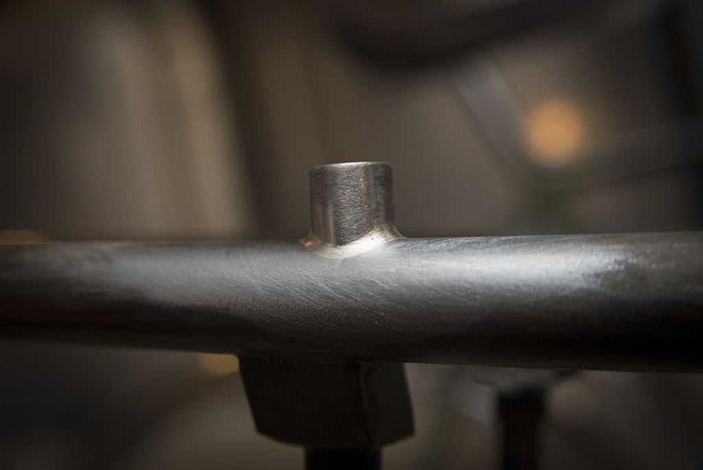

Erzählt einem Laien doch bitte mal Eurer Vorgehen beim Verputzen dieser Lötstelle.
Und welche Werkzeuge Ihr da so benutzt.
Wilfried
Weiche Flamme, um die Flußmittelreste weich zu machen, Drahtbürste, abkühlen lassen, 80er oder 120er Korund (Schleifleinen). Die Lötstelle war prima und da musste nicht mehr viel "verputzt" werden.
Gruß ...
Gruß ...
Ne, hier war nicht so viel zu tun.
Bei solch kleineren Lötereien wickle ich einen nassen Lappen um die Lötstelle. Das löst die Flussmittelreste.
Bei gröberen Lotklecksereien kommt auch mal Feile/Schlüsselfeile zum Einsatz.
Und so ne Bürste auf der Bohrnmaschine macht das Ganze ordentlich glatt und trägt wenig Material ab.
Die Lenkerhalterung mach Sinn, aber ichfinde sie ziemlich häßlich.
Der Cantilampenhalter passt nicht mehr unter/hinter den Bremszugegenhalter, leider. Sonst wäre das die Lösung.
Wenn ich das Bild mit dem relativ flachen Gabelkopf von vorn so ansehe... Wie wäre es mit zwei Scheinwerfern, deren Halter jeweils oben auf die Schultern des Gabelkopfs geschraubt werden und genau so weit nach vorn/oben zeigen, dass die Scheinwerfer beim Lenken nicht an den Rahmen schlagen und über das Zugdreieck leuchten? Wie der Halter dann aussieht und wie der rote Verlogical mit zwei Leuchten klarkommt, ist natürlich eine ganz andere Frage.
Ob man wohl einen Lampenhalter irgendwie am Zuggegenhalter festmachen kann, ohne diesen anzubohren?
Oder einen solchen Gegenhalter aus Stahlrohr bauen und vor der Einstellschraube einfach zwei Blechlaschen für den Scheinwerfer anbringen?
