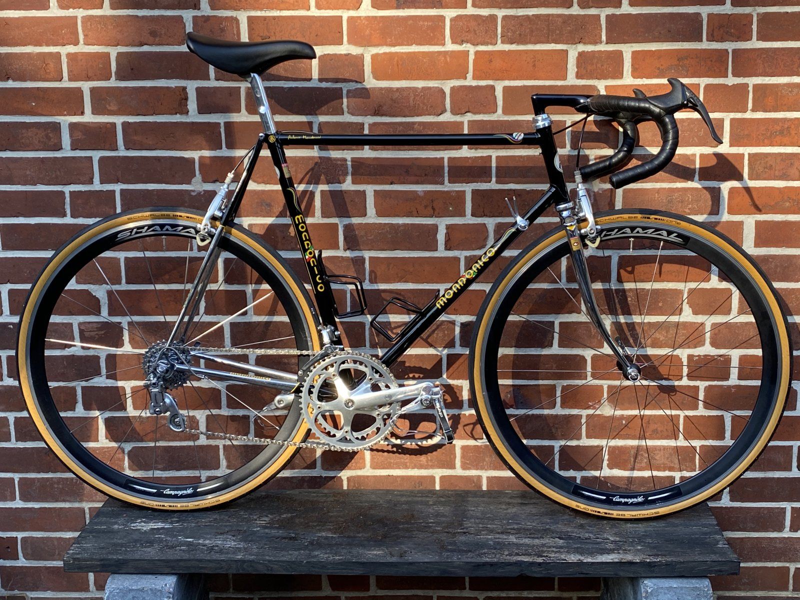

Mein Mondonico ist auch nur zum Angeben. Zum Fahren hab ich ja noch etwas. Ich mag das, manchmal vor der Eisdielenmeute anzugeben 😜😎
