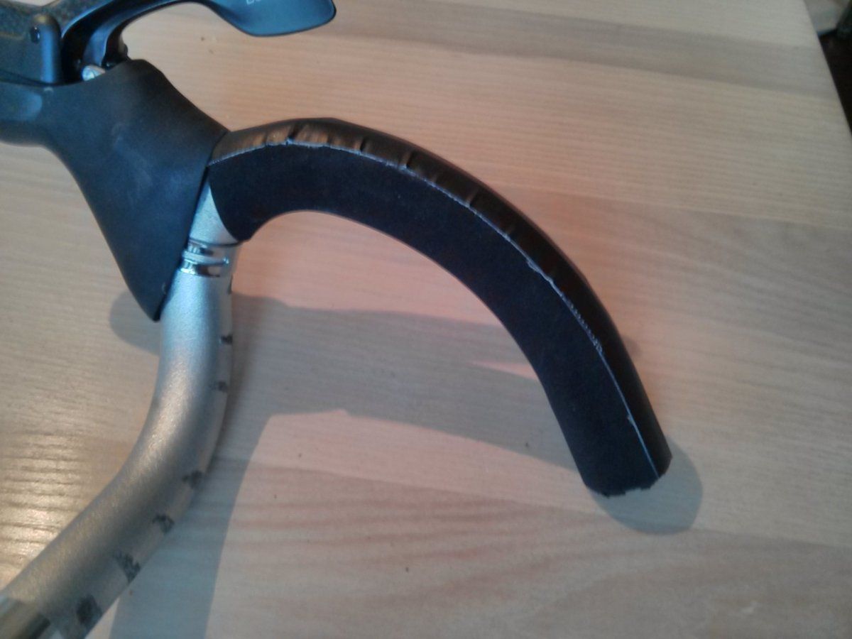

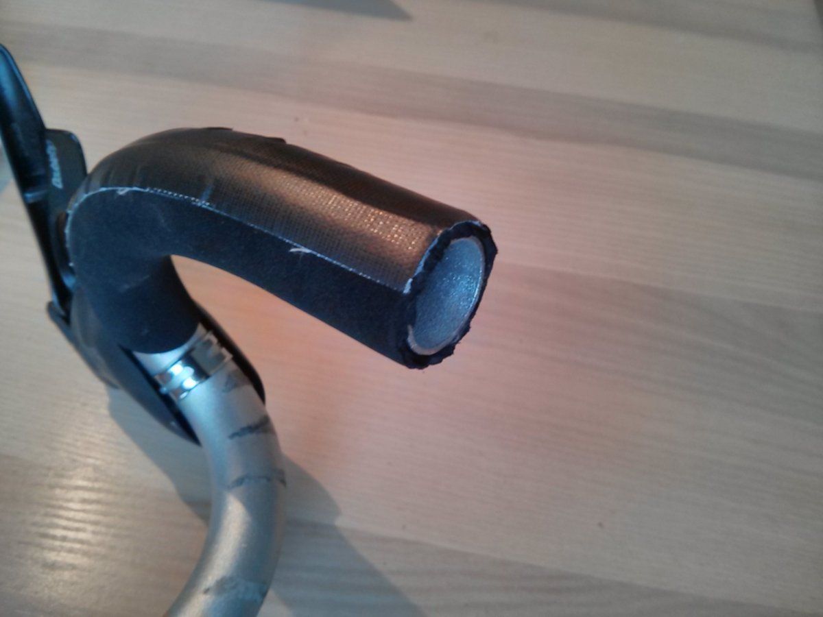

Nicht wickeln! Genauso, wie Ihr es mit dem Leder macht, nur viel einfacher: Streifen von der Breite des Lenkerrohrumfang schneiden. Leicht untermaßig - muss überhaupt nicht genau sein, weil das Zeug total elastisch ist. Das selbstklebende ist eher was für mutige, sichere Leute, denn da ist nicht viel mit korrigieren. Auch ranhalten zum "Trockenüben" und messen ist schwer, da das Schutzpapier auf der Klebefläche dem Zeug alle Elastizität nimmt. Ich hab daher normales genommen und einfach zwei Streifen doppelseitiges Klebeband (eher schmal, ca. 10mm wg Falten) längs auf den Lenker geklebt und zwar einen im Innenradius der Krümmung und einen außen. Den Streifen Kautschuk innen mittig fixieren und dann auf den äußeren legen, erst eine Seite, dann die andere. Man bekommt das wunderbar auf Stoß und völlig faltenfrei hin. Schließlich habe ich die "Naht" noch mit Textilband abgedeckt, weil mein Doppelseitige Klebeband nicht sehr stark fixiert und das auf Spannung geklebte Kautschuk mit der Zeit wieder frei gab. Das Textilband ist mir etwas zu breit geraten und hat daher Fältchen, die sich aber nicht durchs Leder drücken werden, denke (hoffe) ich. Nimmt man schmaleres, gibt es auch keine Falten
Da der Dropbar ja auf jeder Seite 2 Krümmungen in unterschiedlichen Ebenen hat, ist es sinnvoll, das Kautschukbett auf Höhe der Bremshebel oder STIs zu teilen. Schon allein, um die Aussparung für diese einfacher zu berwerkstellinen, aber auch um weiter vom Innenradius zum äußeren arbeiten zu können. Der nötige Stoß ist gar kein Problem. Wenn man, wie ich, eher schwach klebendes doppelseitiges Klebeband nimmt, kann sogar erst mal überlappend arbeiten, dann mit dem Cutter durch beide Schichten schneiden und den unteren Verschnitt (der dann schon klebt) raus ziehen. Liegen, wie bei mir, im Innenradius, zur Lenkermitte hin, die Zughüllen, muss dort vom Außenradius zum inneren gearbeitet werden (Es sein denn, man legt die Hüllen auf den Kautschuk, was mir aber wenig sinnvoll erscheint) Wenn man den Kautschukstreifen außen beim Anklenben etwas zieht, also dehnt, wird es auch kein Probelm sein, innen faltenfrei anzukommen. Wer keine Züge einzuarbeiten hat, sollte von innen nach außen arbeiten, was mir einfacher erscheint. Wie genau ich bei den Zügen verfahre, weiß ich noch nicht. Ich denke, ich lasse den Kautschuk genau bis an die Hülle laufen und nicht drüber. Also keine Polsterrung über den Hüllen zugunsten einer etwas schlankeren Optik - mal sehen…
Unten mal ein Bild vom ersten Viertel. ich muss jetzt auf einen neuen, rechten STI warten, bei dem eine Feder (auf wenige Tage genau innerhalb der Garantiezeit - puh!) ihren Dienst quittiert hatte. Dieser Tausch und die damit zangsläufig verbundene Wartezeit (der neue STI kann erst raus gehen, wenn der defekte eingetroffen ist) war überhaupt der Aulöser, das Lederprojekt in Angriff zu nehmen. Werde den Fortschritt hier posten…
