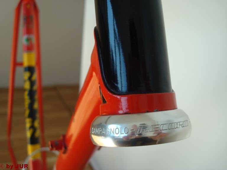

wenn de Campaschriftzug nach vorne muss, dann kommt der Recordschriftzufg seitlich?!
Also so: Quelle:http://www.wigglestatic.com/product-media/5360078744/record1inch.jpg?w=900&h=900&a=7
statt so: Quelle:http://static.bike-components.de/ca...steuers-a70a89268cee32f08b94910c48310d0a.jpeg
Campagnolo-Record-EC30-25-4-EC30-26-Gewindesteuers-a70a89268cee32f08b94910c48310d0a.jpeg
Man achte, es geht um den aktuellen Record Steuersatz.
Bei Nuovo Record "Campagnolo" nach vorn, bei neuen Record "Record" nach vorn.
Neee,
"Campagnolo" gehört nach vorne... :rolleyes:
Welcher Campa Steuersatz ist doch "nur " eine Randnotiz, denn "... Hautptsache Campa..."... :p :D ;)

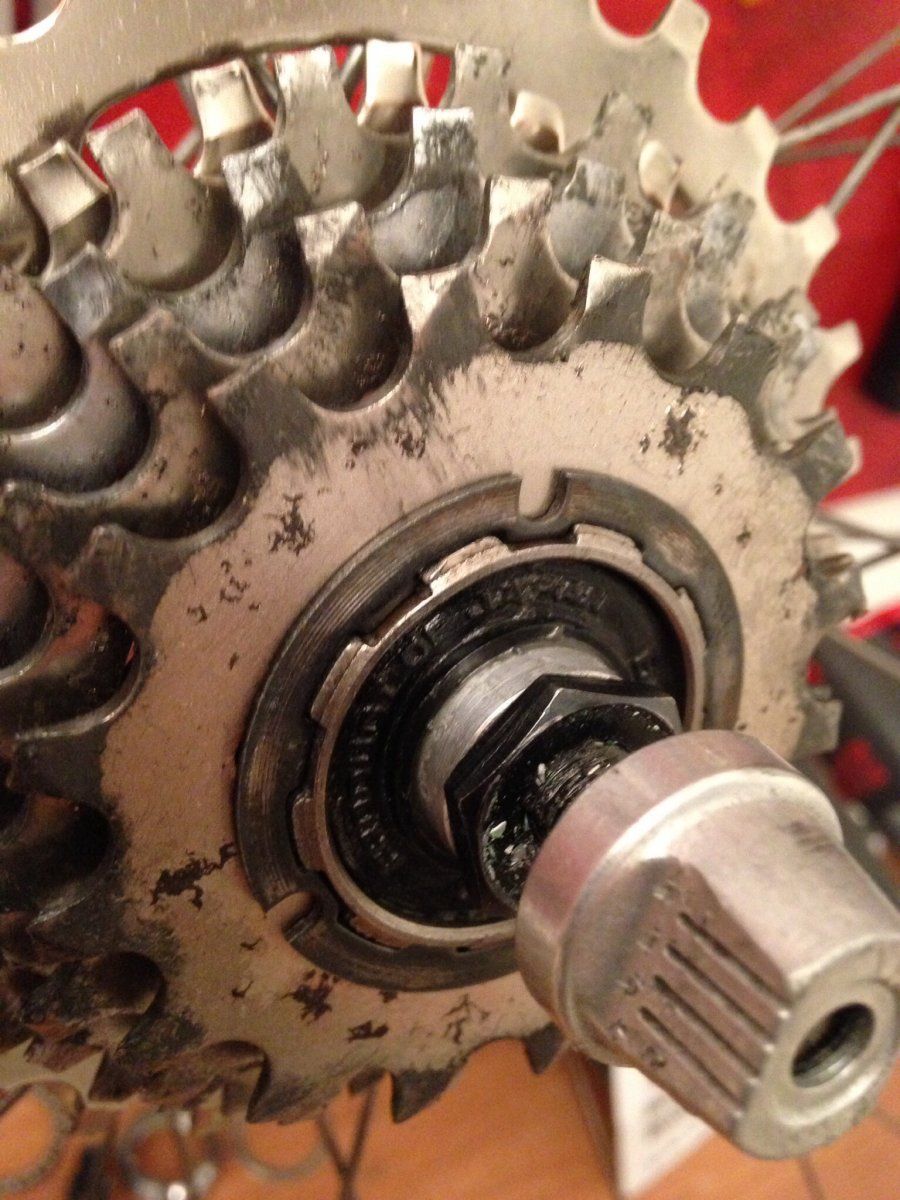

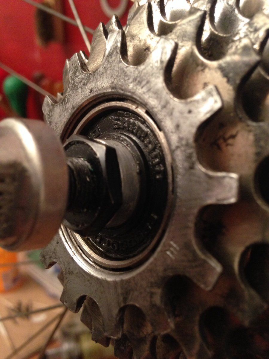

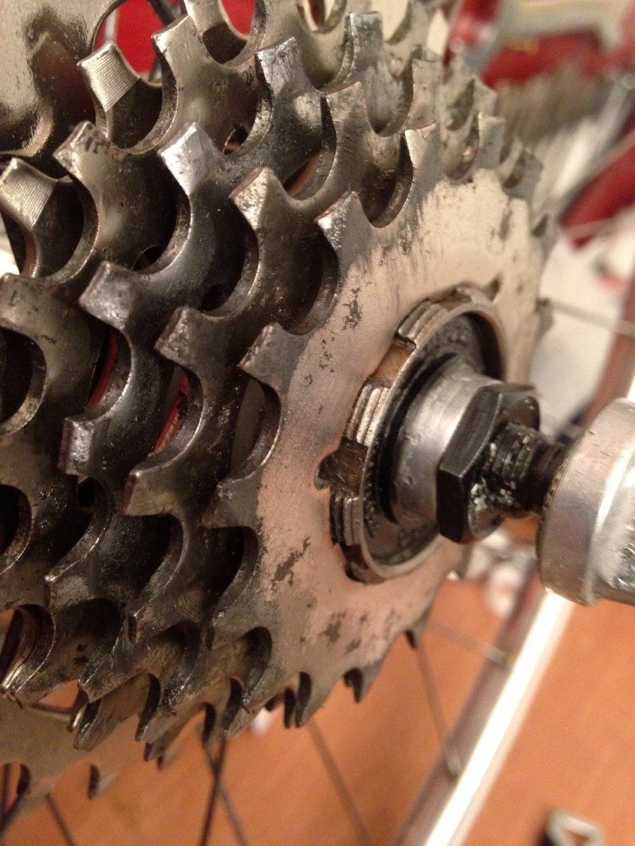

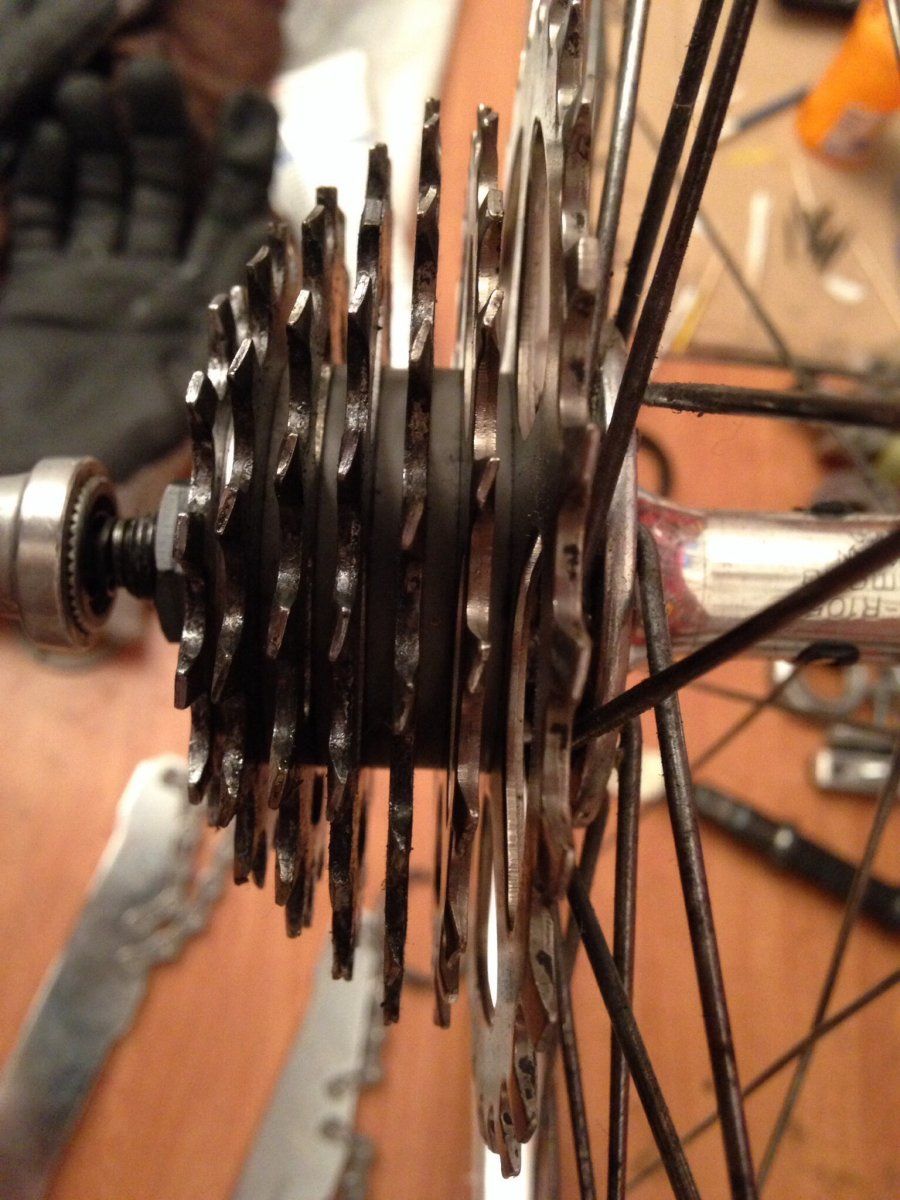

Eine Frage zum Aufbau von Ritzelpaketen. Ich habe hier ein HR mit Einbauweite 126. Der Freilaufkörper der Nabe hat eine Aufstecktiefe für das Ritzelpaket von 29mm.
Bisher ging ich davon aus das sowohl 6er als auch 7er Ritzel machbar sind, man muss nur die Spacer wechseln.
Gesagt....getan und, passt nicht.
Wenn ich die Ritzel mit 3,1 mm Spacer aufstecke bleibt am Ende nicht mehr genug Platz für das geschraubte Abschlussritzel. Hier mal ein paar Bilder.
Wenn ich den dünnen Zwischenring aufstecke, fasst das Abschlussritzel fast nicht den Gewindegang.
Wenn ich den Zwischenring weg lasse bekomme ich vielleicht 1,5 Umdrehungen geschraubt, sieht dann so aus.
Das Abschlussritzel steht also über. Ohne den Ring geht's aber nicht, denn dann schleift die Kette wenn Sie auf dem Abschlussritzel läuft am vorletzten Ritzel.
Hier nochmal ein Bild von gesamten Paket (nicht über das 2. und 3. Ritzel wundern, ich warte noch auf die richtige Größe)
Die Ritzel sind 1,85 mm dick, die Spacer für das 7er Paket 3,1mm. Die des vorher montierten 6er Pakets sind 3,65 mm dick. Aufstecktiefe des Freilaufkörpers wie gesagt 29 mm. Das kann schon rein rechnerisch nicht passen.
7x1,85+6x3,1=31,92mm
Es wird aber doch überall geschrieben, 6er und 7er passen. Oder betrifft das nur die 126er Einbauweite und man braucht einen anderen Freilaufkörper beim Wechsel von 6er auf 7er?
Bin für jeden Tip dankbar.

7-fach Freilaufkörper sind breiter als die 6-fach Freilaufkörper.
Daher muss man schon tricksen wenn man 7 Kränze auf einem 6-fach Freilauf fahren will.
Das geht, wenn man die Distanzringe aus einer (alten verschlissenen) 9-fach Kassette nimmt; dann sind's (rechnerisch) 28,3 mm breite bei Verwendung von 1,85 mm dicken normalen UG-Ritzeln.
Das bedeutet aber andererseits, dass man - wenn man indexiert fahren will - Schaltschritte im Schalthebel braucht, die der 9-fach Kassette entsprechen; also entweder originale Shimano 9-fach Hebel - oder 8-fach Dura-Ace aus der 740X-er Serie (STI oder Unterrohr) in Kombination mit einem "nicht-740x-er" Shimano Schaltwerk.
Edit sagt:
7-fach Freilaufkörper kann man natürlich montieren; dann muss man aber links eine kleinere Distanz auf die Achse bauen und das Rad nachzentrieren, weil's sonst zu weit links hängt.
Oder wenn man 9-fach Distanzscheiben nimmt, dann muss man eine 9-fach Kette fahren, die aber auf 1,85 mm breiten Ritzeln auch noch läuft (Erprobt mit Campa C9 und SRAM PC-951).

D.h. ich brauch die 9fach Spacer, die sind nach meiner Recherche 2,56 mm, passen dann auch zu Deiner Rechnung.
Dann brauche ich doch auch eine 9fach Kette mit 11/28", die 7 oder 8fach ist ja 3/32". Passt die 9fach Kette dann noch auf die "breiten" Ritzel?
Oder ich wechsel den Freilaufkörper von 6 auf 7 fach. Verändert sich dann nicht die Position des HR im Rahmen?
