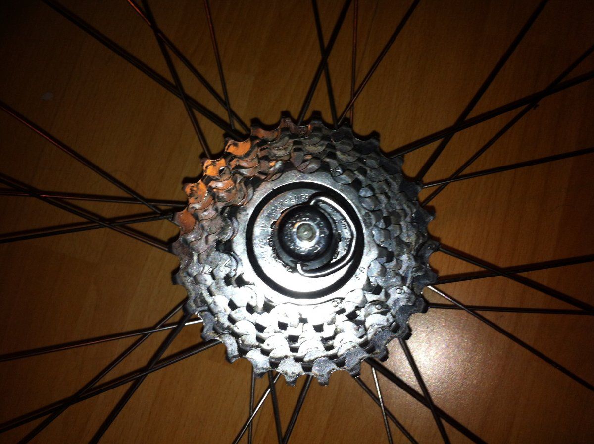

Moin zusammen,
Ich habe gerade das erste mal ein Rad mit Campa-Gruppe (halbwegs...) fertiggestellt.
Bei der ersten Testfahrt habe ich festgestellt das, wenn ich , vorne auf dem großen Blatt und hinten auf
dem kleinsten Ritzel unterwegs bin, rutscht die Kette unter Belastung durch. Ich hatte beim Aufbau die
Kassette zur Reinigung zerlegt.
Habe ich irgendeinen typischen Fehler gemacht? Ich habe schon das zweite Ritzel gedreht da ich dachte
das ich es evtl. verkehrt herum montiert habe, wieder erwartend trat aber keine Verbesserung auf.
Kurz und knapp: HILFE!
Wie soll sich was beim kleinen Ritzel ändern, wenn du das zweite drehst???
Ich vermute verschlissene Kette und/oder Ritzel. Kette kannst du mit einer Kettenlehre prüfen (oder provilaktisch wechseln), Foto vom Ritzel kannst du hier zur Begutachtung reinstellen.
VG
Die Kette ist neu. Ich habe das zweite Ritzel gedreht da ich das Gefühl hatte, das einer der zähne unter die Kette greift. Ich mache nachher mal ein Foto von der Kassette! Danke.

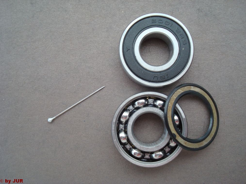

Habe mir noch nen Satz OMAS eingespeicht, die drehen allerdings nicht so sauber. Würde gerne wissen, woher ich Ersatzlager beziehen kann und was es beim Tausch zu beachten gibt. Brauchts da spezielles Werkzeug?

Hier mal ein Photo zur Kassette die warscheinlich der Verursacher meines Schaltungsproblem ist....ich hoffe das eher schlechte Mobilephoto hilft bei der Diagnose....

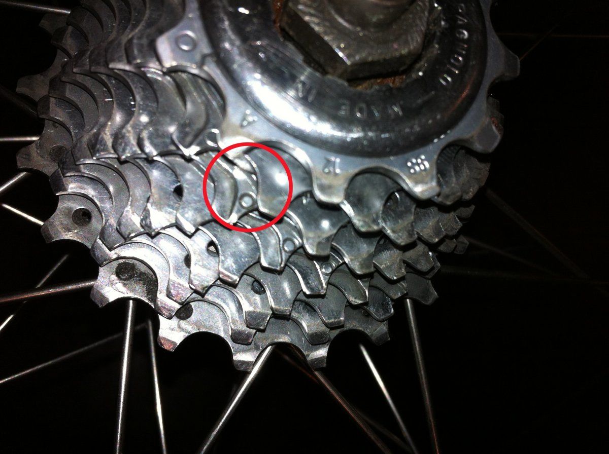

Hätte mal eine Frage zu einem neuerem Produkt. Denke aber das es hier jemand wissen könnte. 9fach Campagnolo Kassette. Ist der geprägte Kreis eine Verschleißanzeige? Dank und Gruß.
Erste Maßnahme Dichtung mit einer Stecknadel abheben und Fett reindrücken...
Ersatzlager sind nicht das Problem, Einpreßwerkzeug schon eher.

Es gibt natürlich auch grobe Methoden.
Danke für deinen Hinweis Jens. Werde mal ne Fettunterspritzungskur versuchen. Ansonsten hatte auch mein Radladen keine Idee, wie sie die Lager wechseln könnten. Wenn die es nicht können, wer dann? Mein Vorgehen wäre also zunächst mal:
Schrauben und Scheiben runter, Staubkappe vorsichtig abhebeln (Schraubenzieher?), mit der Spritze an verschiedenen Stellen Fett reindrücken (so viel wie möglich vmtl.?), Alles wieder anbringen. Fertig. Was vergessen?
, mit der Spritze an verschiedenen Stellen Fett reindrücken (so viel wie möglich vmtl.?), Alles wieder anbringen. Fertig. Was vergessen?[/quote]
Falsch "so viel wie möglich" ab Werk sind die nicht bis zur Hutschnur voll.Weil dann dei Reibung zu gross ist
Ganz schlaue Leute haben früher das Fett ausgewaschen und nur geölt,das langte für ein Tagesrennen
Die Lösung ab Werk stellt sicher nicht den Optimalfall dar. Und wer nicht nach jedem auf letzter Rille gefahrenen Tagesrennen alle Lager reinigen und frisch ölen sondern ne Wartung lieber nur einmal im Jahr durchführt, für den stellt die eventuell marginal vergrößerte Reibung vielleicht das kleinere Übel dar.
