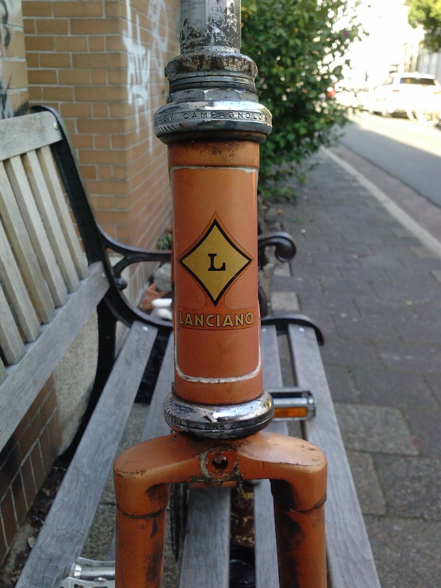

guten tag. ich hab hier einen böse angerosteten rahmen der lackiert werden soll. wie bekomme ich steuersatz und lager ausgebaut?
scheinbar benötige ich spezielles werkzeug dafür. im netz habe ich leider kein passendes info-video gefunden.
Ist die Gabel schon draußen? Fotos von den Teilen oder die exakten Bezeichnungen helfen auch um zum passenden Werkzeug zu raten.
gabel noch drin. ich hab das gute ding aufm flohmarkt geschossen und dachte, ich bekomm das recht unkompliziert zerlegt.
der rahmen is sehr abgerockt, deswegen möchte ich ihn sandstrahlen und lakieren lassen und meiner freundin eine freude machen.
