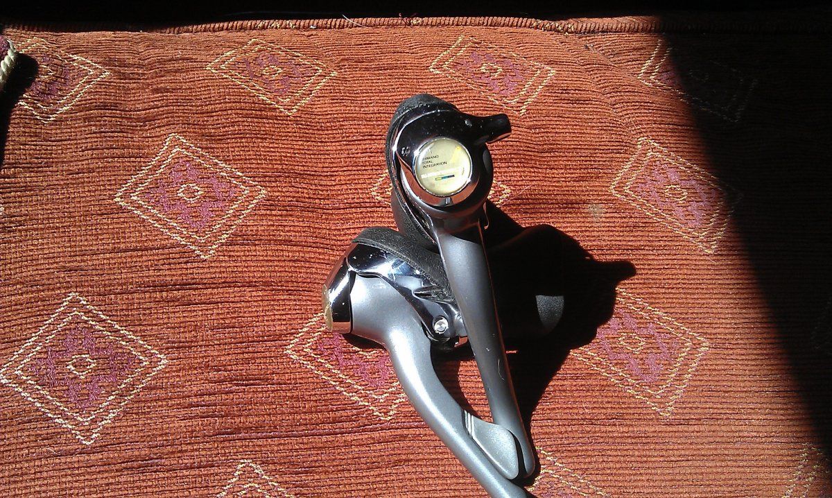

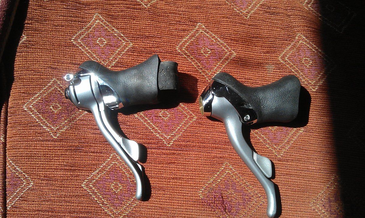

Hi zusammen,
ich habe kürzlich im Forum meine ersten Bremsschalthebel für einen Freund gekauft. Das ist das erste Mal, dass ich sowas in der Hand habe und sobald auch der Rest der Teile da ist, werden die montiert. Dummerweise gibts nun ein unvorhergesehenes Problem damit, und da der Verkäufer nicht mehr reagiert, muss ich es wohl alleine richten.
Das Problem ist, das der rechte Hebel (für mein Empfinden) merkwürdig funktionieren. Ich erwartete, dass ich den Hebel zum Hochschalten mehrfach bis zu einem Anschlag mit einen spürbaren Klicken schalten könnte, und dass der zweite Hebel dasselbe in anderer Richtung tun würde. Wenn ich jedoch schalte, dann spüre ich genau ein Klicken. Danach ist nur ein diffuses Schrubben zu spüren, als ob da drin etwas nicht richtig greift. Erst wenn ich wieder zurückschalte, lässt sich der Hebel erneut betätigen. Ist das normal?

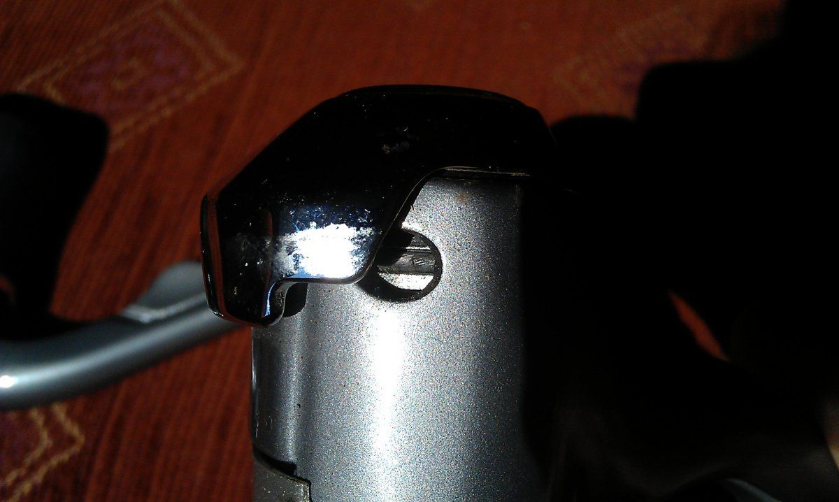

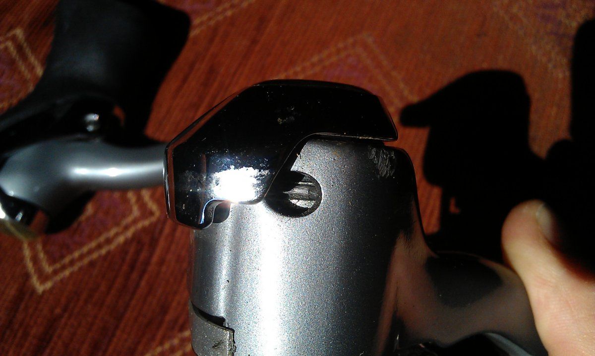

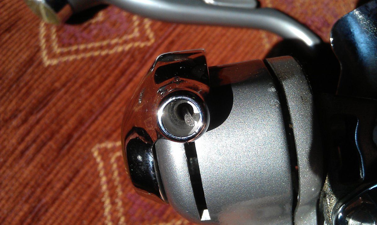

Außerdem steckt noch ein Rest Schaltzug im Hebel. Ich weiß nicht, wie ich diesen herausbekommen so, da ich keinen Nippel irgendwo erkennen kann.
Auch bewegt sich der Zug bei diesem einen Schaltschritt nur sehr wenig.
Ich bin nun geneigt, das Ding auseinanderzunehmen. Aber ich hab sowas noch nie gemacht, und weiß nicht einmal, wie sich die Hebel intakt anfühlen würden. Dennoch bleibt mir wohl kaum etwas anderes übirg. Insofern wär gut zu wissen, was 1) da nun kaputt sein könnte, wie ich 2) dies reparieren könnte und wo ich 3) eine Anleitung oder Explosionszeichnung dafür finde.
Du musst komplett mit dem kleinen Hebel durchschalten, dann kannst du den Zug entfernen, durch das kleine Loch, auf der rechten Seite.
ja
Normalerweise kannst du mit dem großen Hebel bis zu 3 Schaltvorgänge realisieren (3 mal klicken). Eigentlih gibts kein geschrubbel.
Das hab ich versucht. Der Zug entspannt sich nicht ein Stück geschweige bewegt sich.
Und wie schalte ich dann mehr als einen Gang, wenn ich nach einmal Schalten gleich wieder zurückschalten muss?
Ich schaff einen Klick, danach kann ich endlos schrubben.
