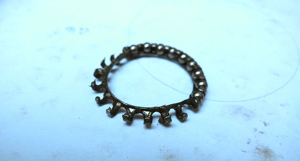

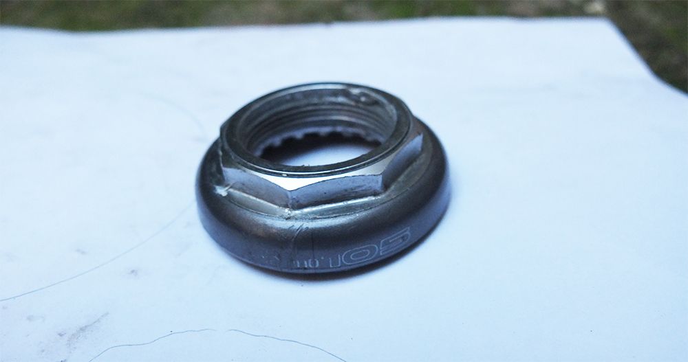

Sollte gestern einer Freundin helfen den Steuersatz einzustellen. Ging nur leider nicht, da schon ein Experte vor mir am Werk war und den unteren Kugellager-Ring falsch herum eingelegt hat. Ich weiß gar nicht wie so etwas passier kann. Nun gut, der ist hinüber (siehe Foto). Frage: passt der aus diesem eBay Angebot Wenn nicht, hat noch wer einen über?

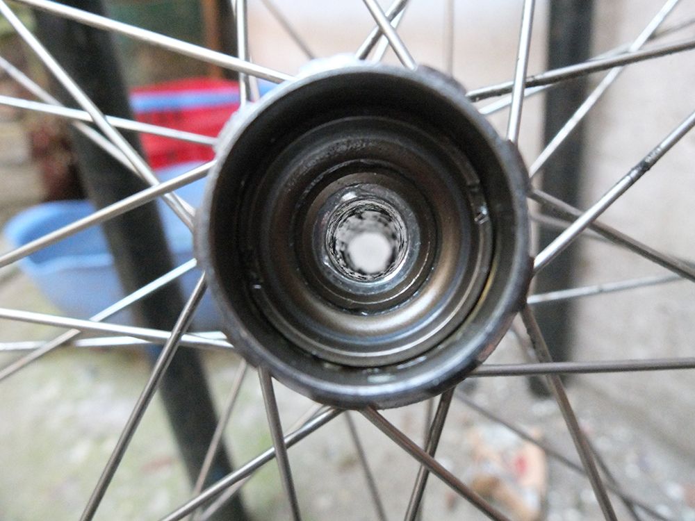

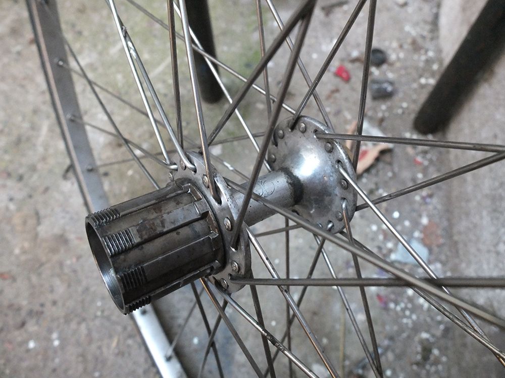

Next one: Wollten den Freilauf-Körper austauschen. Der ist am Ende. Bzw erst mal reingucken und reinigen. Allerdings bekomme ich ihn gar nicht vom Rad runter… Achse ausgebaut und den 10er (8er?) Inbus angesetzt, siehe da es passt gar nicht. Die Hülse ist komplett rund. Aber nicht rund gedreht sondern von Werk aus. Kann man auf dem Foto hoffentlich erkennen. Das Modell hatte ich so noch nicht, zumindest musste ich da noch keinen Freilauf abmontieren. Kranz musste auch mit 2 Peitschen runter geholt werden, also schon eher ein älteres Modell. Hat da jemand die Infos wie ich den runterbekomme?

Zur Nabe: Sieht aus, als wäre es die ganz alte, einfach bloß aufgesteckte Version: http://www.sheldonbrown.com/k7.html#uniglide-old
Zwischenzeitlich gab es bei Dura-Ace-Naben noch eine andere Art der Befestigung, die ein Spezialwerkzeug brauchte: Mal eben schnell ne kleine bastelfrage Sowie eine andere Spezialbefestigung für Freiläufe ohne Sperklinken (stattdessen gab es einen Mechanismus mit Kugeln), von dem ich gerade kein Bild finde.
Zum Steuersatz: Wenn die Anzahl der Kugeln sowie der Kugeldurchmesser identisch ist, müsste es gehen. Alternativ kannst du auch einzelne Kugeln benutzen (eine weniger als hineinpasst), gerade bei möglicherweise beschädigten Laufflächen empfehlenswert.
