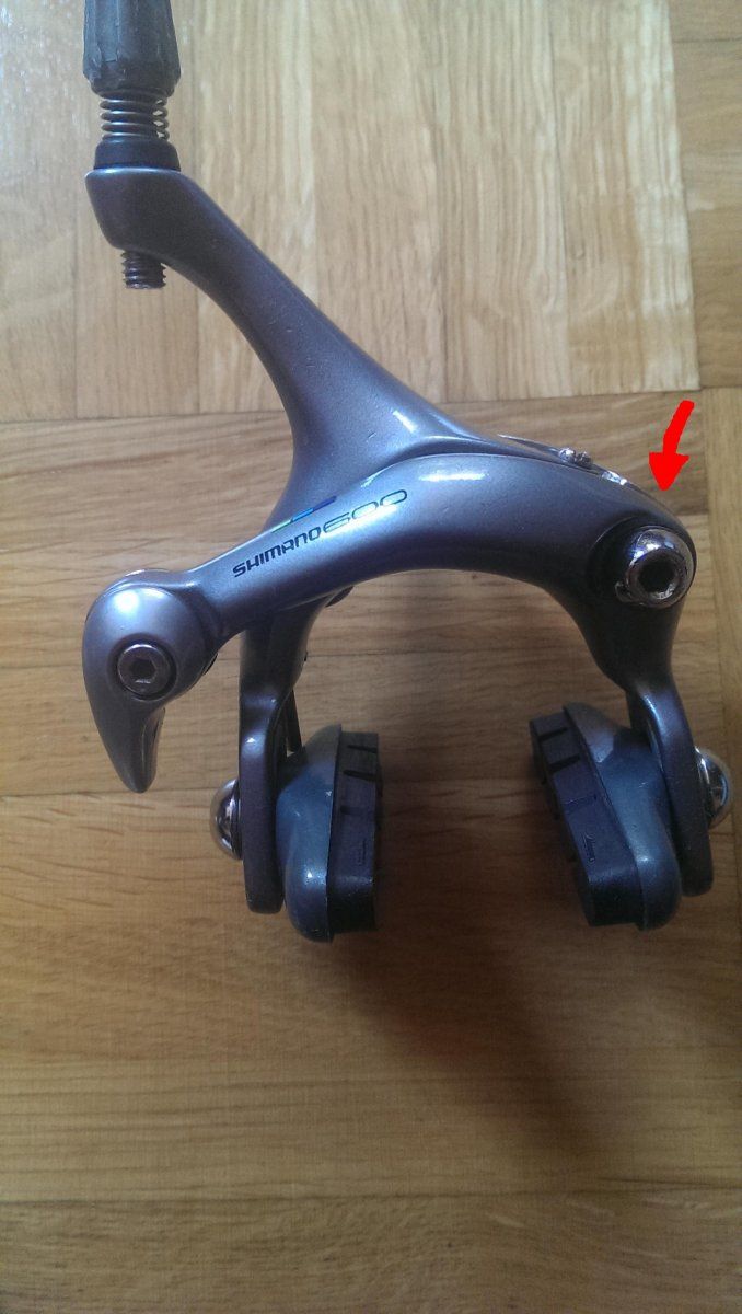

Also: vorn die Sechskant-Mutter lösen, aufpassen dass vom Lager der Gelenke nix verloren geht, Feder ausbauen und umdrehen, dann wieder zusammen bauen. Danach sollte es passen...
Kann echt gut sein, dass die Feder falsch ferum eingebaut wurde. Der erste Versuch die Sechskantmutter zu lösen blieb erfolglos. Deswegen wollte ich niochmal kurz nachfragen, ob ich dort (siehe Pfeil) anfangen muss um die Bremse auseinanderzubauen. Dann die Mutter auf der Rückseite und danahc die kleine Madenschraube auf der Unterseite. Richtig so??
Madenschraube auf der Unterseite? Jetzt stehe ich gerade, in Ermangelung eines Ansichtsexemplares, etwas aufm Schlauch. Die einzige Madenschraube die mir spontan einfällt ist oben auf dem hinteren Arm, die hat aber mit der geplanten Aktion nix zu tun, die dient zum zentrieren der Bremsschenkel an der Felge.
Jedenfalls: die Inbusschraube vorn und die Sechskant hinten gehören zusammen; die hintere Mutter kontert die Innensechskant, die von vorn reingeschaut ist. Ich halte deshalb immer mit einem Maulschlüssel die hintere Mutter, während ich mit einem Inbus die vordere Schraube löse.
Im Anbetracht der Tatsache, dass Bremskörper an einer Stelle montiert sind, die gern Dreck und Bremsstaub magnetisch anzieht, kann das manchmal etwas schwergängig sein, aber sofern Du in die richtige Richtung drehst, löst sich das trotzdem irgendwann und passieren kann auch nix...

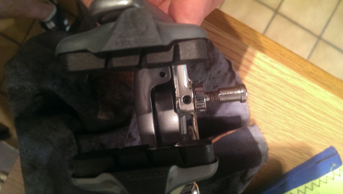

@T-lo erstmal besten Dank.
Hab die Schruaben jetzt erstmal mit bisschen WD 40 eingesprüht. Schau mir das dann heute nachmittag nochmal an. Hier die Madenschraube die ich meinte
Die brauchst Du gar nicht lösen, weil sie für das Gelenk in dem die Feder sitzt keine Funktion hat. Die eben beschriebene Schraube mit der Kontermutter reicht.
