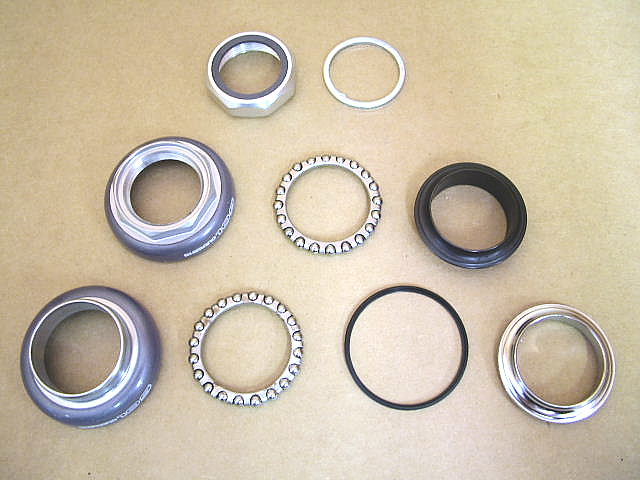

ja mit den einzelnen kugeln ist bisschen kompliziert, da es der unter ring ist, da ist mit ring schon ganz praktisch.
ist einer von den modellen, wo man den ring nicht in die schale legt, sondern nur auf den konus auflegt. in bildern:
http://imgs.inkfrog.com/pix/coronadelmar/Shimano_105_HP-1055_Headset_02.JPG
wobei, untern dürfte es schon gehen…

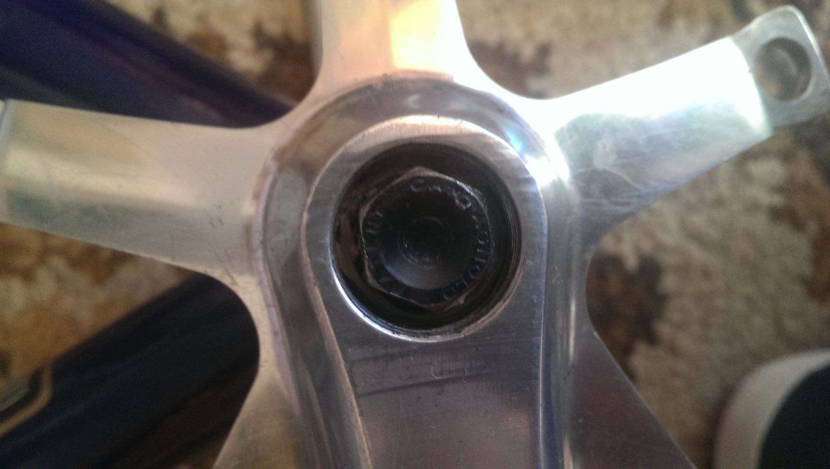

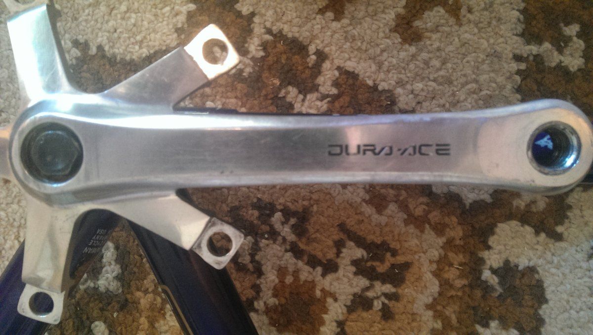

Wollte gerade mal die Dura Ace Kurbel (FC 7402) vom Rahmen abbauen aber irgendwie klappt das nciht wie gewoht. Normalerweise nehme ich den Knarrenkasten und die 14 oder 15 Nuss und gut ist. Aber diesmal bekomme ich die Nuss erst garnicht in den Zwischenraum von Kurbel und der Kurbelschraube (sind von Campagnolo). Für die kleine Knarre hab ich nur Nüsse bis 14. Die große Knarre passt ledier nicht.
Löst ein Rohrsteckschlüssel mein Problem? Wie hier dargestellt
http://www.reidl.de/katalog/1324-St...EdVTV0N5BxlaMksRkwptXVaoNmu8R8lA6EaAjE_8P8HAQ
Hier noch zwei Bilder

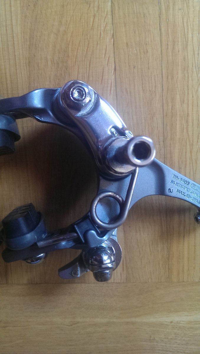

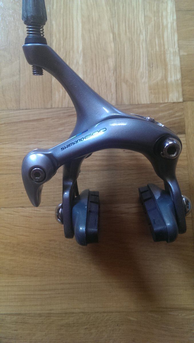

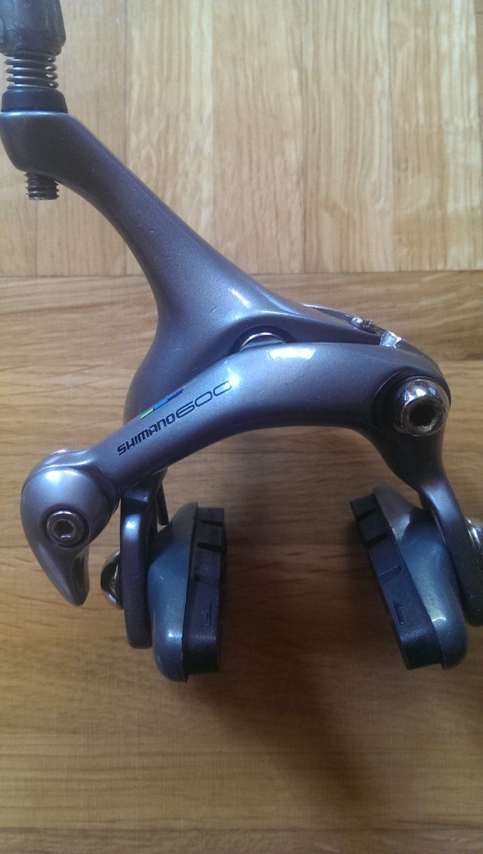

Hab dann noch ein zweites Problem. Hab mir vor ein paar Wochen 600er Doppelgelenk- Bremskörper zugelegt (BR 6403). Leider lässt sich der vordere "Arm" (der mit dem Aufrdruck Shimano 600) von Hand einfach so ca. 0,5cm hoch und runter bewegen. Normal ist das ja nicht. Muss ich die Bremse auseinanderbauen und das ganze hinten über die Feder einstellen, welche gerade etwas anders hängt wie gewohnt?
Foto 1 und 2 zeigen die beiden Endpositionen, in die ich den Bremsznagenearm per Hand leichtgängig bewegen kann.
Wenn ich das richtig erkenne, ist die Feder verkehrt herum eingebaut.
Oberhalb des Bolzens zur Bremsbefestigung im Rahmen erkennt man eine Kerbe - da muss das eine Ende der Feder rein, und unten, da wo es jetzt auch drin ist, das Andere. Nur steht es da zu weit raus.
Also: vorn die Sechskant-Mutter lösen, aufpassen dass vom Lager der Gelenke nix verloren geht, Feder ausbauen und umdrehen, dann wieder zusammen bauen. Danach sollte es passen...
