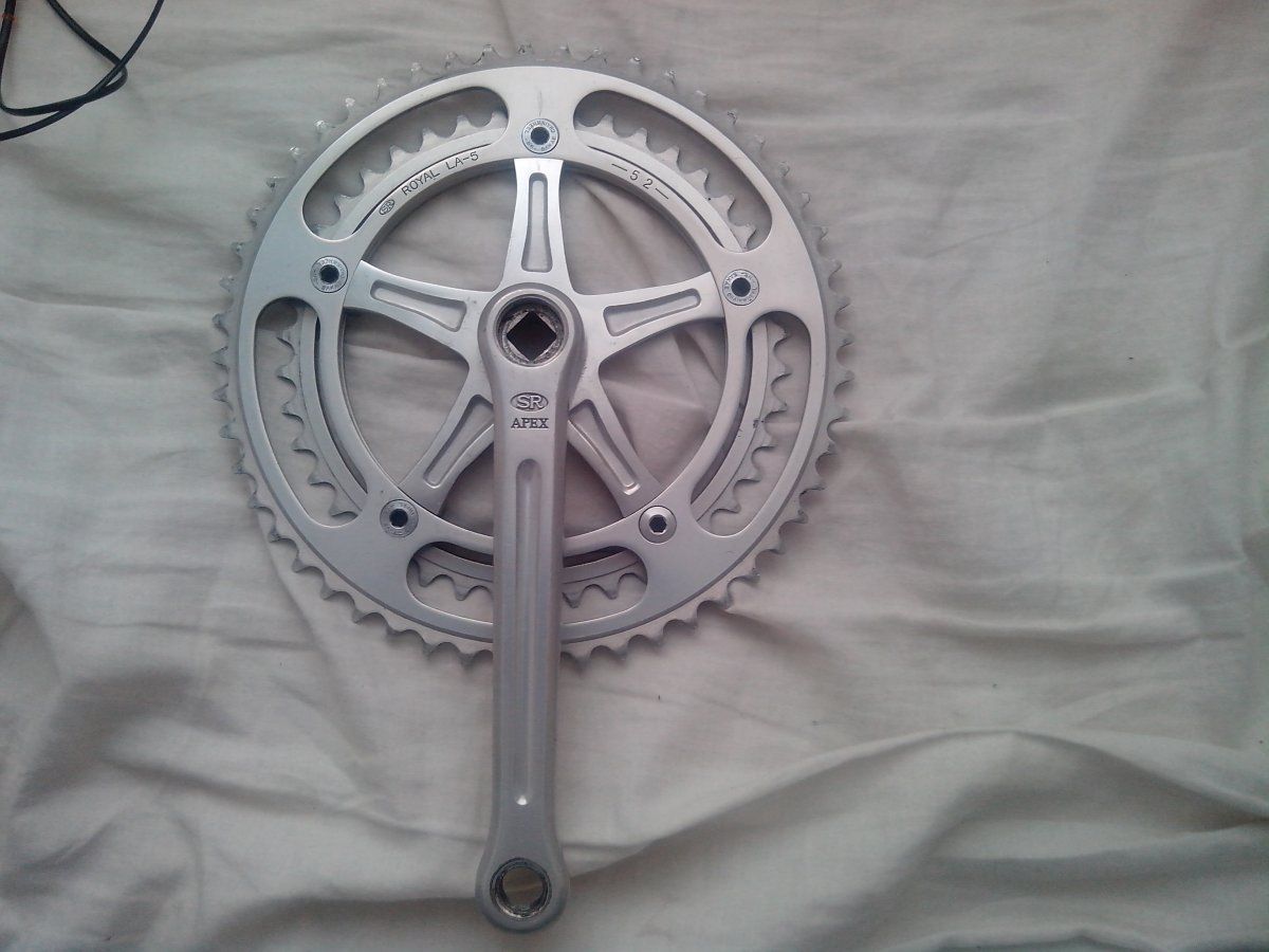

Hey, wär super wenn mir jemand helfen kann. Ich möchte eine SR Apex-5LA Kurbel verbauen und müsste wissen wie lang die Tretlagerwelle dafür sein muss? Bei Velobase ist leider nichts zu finden. Wenn das niemand weiß wäre die andere Frage, wie man die Maße für die passende Tretlagerwelle ermitteln kann?
Schau mal bei Velobase in die SR Kataloge. http://velobase.com/Resource_Tools/CatalogScans.aspx da werden sie geholfen.
