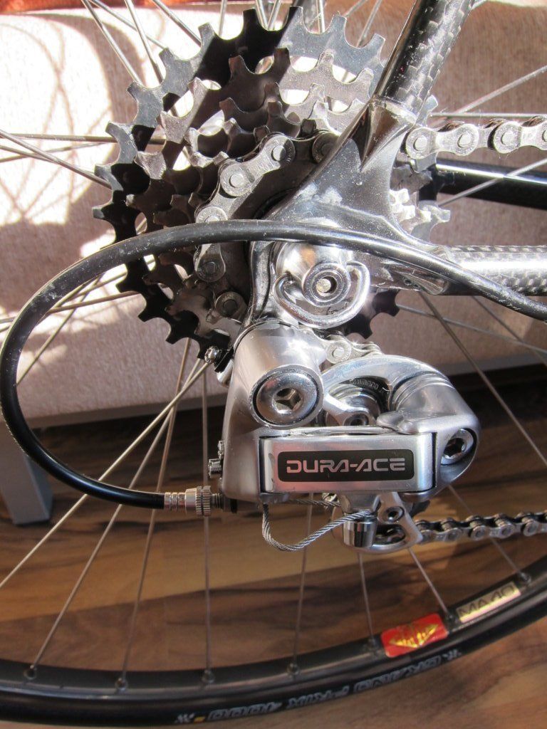

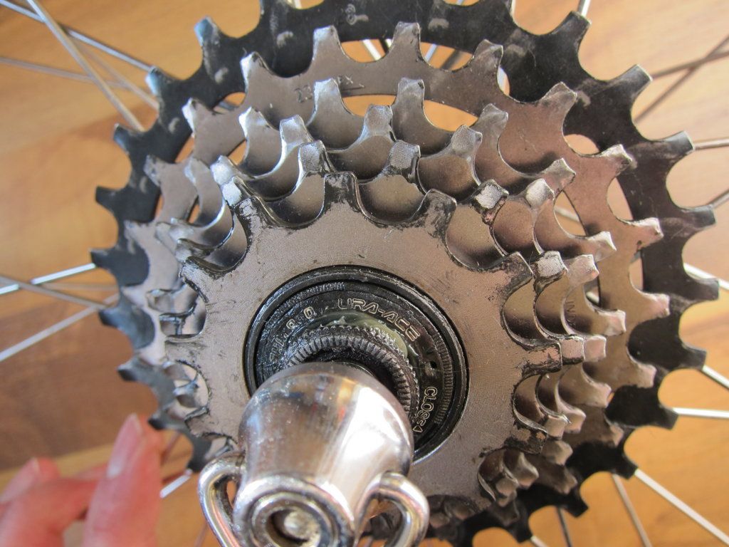

Auch mal wieder eine Bastelfrage:
Habe mein Specializec Allez Epic nun so weit fertig. Leider macht der Antriebsstrang recht starke Geräusche (Schaltung selber ist eingestellt). Vermutung ist, dass ggf. ein Teil inkompatibel ist?
Folgende Teile habe ich verbaut:
Schaltwerk Dura Ace 7400
Kassette 6-fach siehe Bild
Kette Dura Ace UG Narrow
Habt Ihr eine Idee?
Habt Ihr eine Idee?
Evtl.Kette zu lang oder Umschlingungswinkel der Kette zu groß (Stellschraube die auf das Ausfallende drückt weiter reindrehen -Winkel der Schaltung verändern-).
Viele Grüße
Dieter
Stellschraube ist schon draußen :)
Habe noch die Vermutung, dass die Kette verschlissen ist. Muss ich nachher mal nachmessen.
Wie wird denn bei der 6-fach Schaltung die Kettenlänge gemessen? Habe vorne 53er Blatt und hinten 13-28
Moin,
wenn's "rappelt und scheppert" ist es mit großer Wahrscheinlichkeit zuvorderst eine runtergenudelte Kette... :oops:
Eine neue Kette längst Du am besten...
so ab, daß ws wie obern ausschaut. Funzt 1A und wie bei Dir ist hinten 13-28 verbaut... :cool:
abgelängte Grüße
Martin
