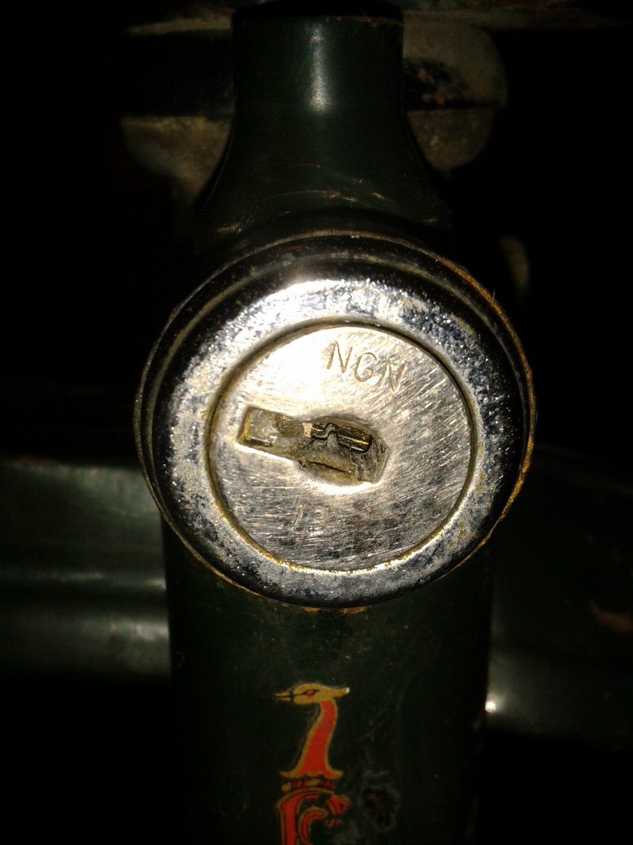

Guten abend,
da ist mein Problem s.B.
N9N gekennzeichnet kein Schlüßel aber offen.
gibts Ersatz ( schlüßel oder Schloß) kann es eventuell ausgebaut werden ohne zu zerstören und nen "Zackenblech" angefertigt werden?
für heut schon vielen Dank in Erwartung des nützlichen Tipps
mfg rudi

Eine seriöse und gute Addresse für Schlüssel aller Art ist Körtner. Ich kenne mehrere die auch Schlüssel für ältere Motorräder dort nach Schloss haben fertigen lassen.
Die sind Kummer und hilflose Kunden gewohnt.
Wenn Du nicht in der Nähe wohnst kannst Du vielleicht das Teil sonst auch schicken.
