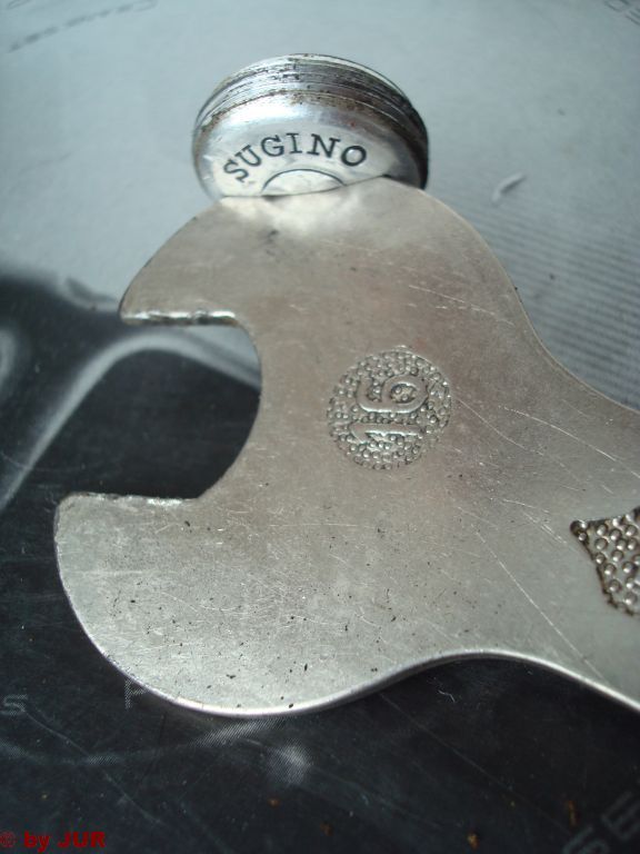

... Soll ich sie abdrehen oder wie (?)...die scheinen mir richtig fest zu sitzen.
Ja,
aber nicht mit einem Schraubendreher, die sind alle zu klein und zerstören den Schlitz.
Nimm eine Münze, die so gerade in den Schlitz passt und dreh die mit einer Zange.
Nein, den Campaschlüssel!
Die sind eingeschraubt, gegen den Uhrzeigersinn lösen, mit etwas, das den Schlitz möglichst gut ausfüllt. Ich nehme dazu die Außenseite eines Konusschlüssels.
Etwas Kriechöl hilft, der alte Kunststoff könnte so spröde geworden sein, dass er bricht, wenn die Kappen zu fest sitzen.
Edit: langsamer aber ausführlicher.

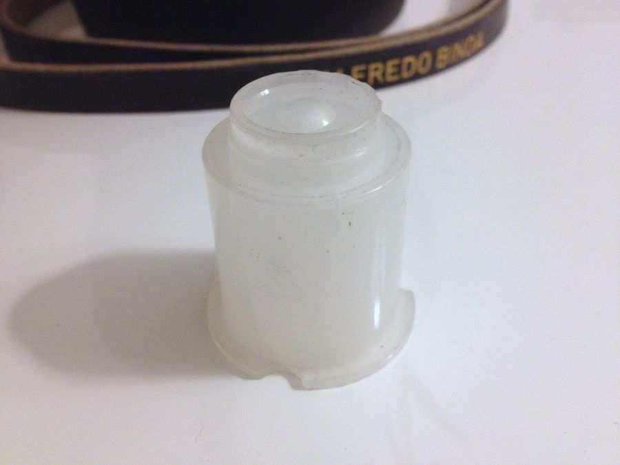

So, jetzt habe ich diesen angeblich campacompatiblen Miche Kranz besorgt, und nun?
Ist der falsch? Oder muß der schwarze Plastikmist da in der Mitte raus? Wenn ja, wie bitte? Ich kriegs nicht hin.
Oder zurückgeben und was anderes besorgen? Wenn ja, auf was muß ich achten?
Lieben Dank Ralf
Wird schon der richtige sein. Der schwarze Plastikmist hält die Ritzel beim Transport zusammen. Einfach oben oder unten abziehen. Heb Dir den schwarzen Plastikmist auf, damit kann man gut andere Kränze aufbewahren.
