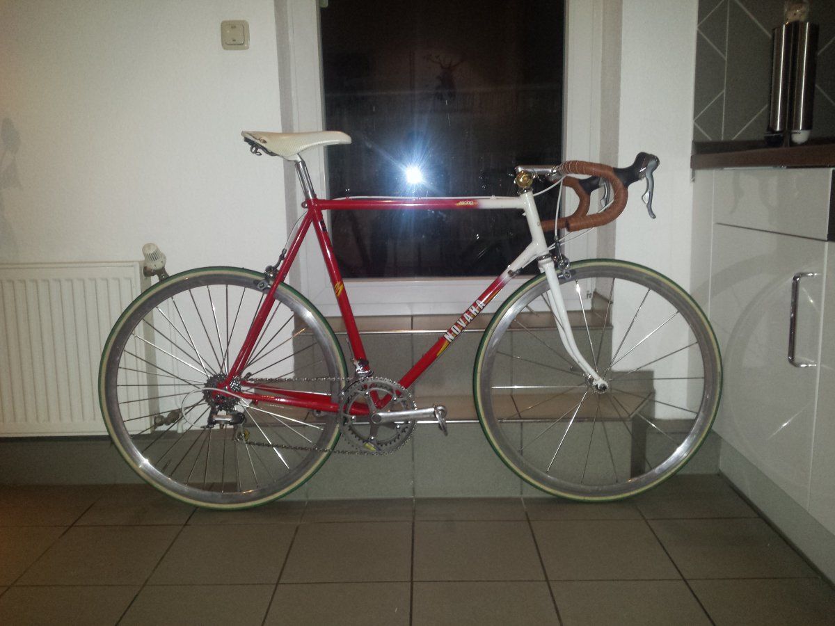

Ich glaube das passt ganz gut hier rein.
Hab mein Alltagsrad auf Tricolor umgebaut und habe farblich ein wenig experimentiert...
Nun weiss ich aber nicht ob ich das honey brown weiter durchziehen soll (Sattel) oder doch lieber den Lenker wieder Weiß wickeln soll.
Was sagt ihr...? (Rest steht nicht zur Debatte :'D)
Lenkerband geht hier echt nur weiss ( auch schwarz , wg, der dicken Schremshebel )
da der Sattel nicht "weiss" sonder so gelblich ist , passt der auch nicht so recht , gerade im Kontrast zum Rahmenheck.
Ich täte alles schwarz machen , auch die Bowdenzughüllen , und auch schwarze Reifen drauf machen .
Soweit zum : Der Rest steht nicht zur Debatte :p
Haha.
ich tendiere auch stark zum weißen Lenkerband.
Das Braun last das Gesamtbild zu unruhig wirken.
Die Reifen waren beim Laufradsatz dabei. Hätte sie so niemals gekauft - jetzt gefällt mir der Rot/Grün Kontrast aber echt gut (liegt es daran, dass es Italien Farben sind???? :D)
Der Sattel muss neu - der hat schon einiges mitgemacht.
Eigentlich gefällt mir der SM Regal ganz gut, leider bekommt man ihn kaum noch im Lochleder....
Danke für die Meinung! :)
Weißes LB oder schwarzer Sattel und schwarzes LB. Rest ist okay.;):)
Edit: Was sind das eigentlich für LR?:rolleyes:
