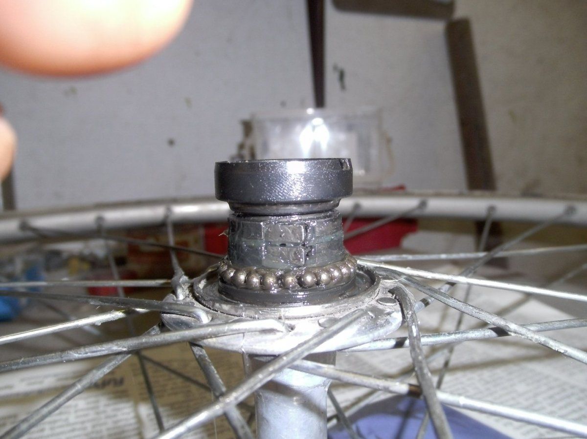

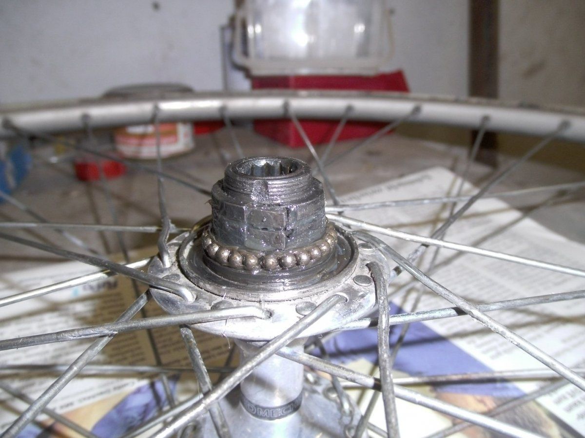

Sorry für die Unklarheiten. Hier zwei Bilder. Es geht um das Gewinde, dass der Konus des Freilaufs hält. Also das was jeweils oben auf den Bildern zu sehen ist.

Sowas bekommt man eigentlich nur mit roher Gewalt kaputt......
Freilaufkörper mit 10mm-Inbus von der Nabe schrauben und neuen Freilaufkörper besorgen.
Gibt´s gelegentlich in der Bucht.
Tante Edith: die lädierten Speichen solltest Du gleich mit austauschen....
Ahhh... hatte gedacht, die Freilaufeinheit wäre fest mit dem Nabenkörper verbunden. Habe gar nicht geschnallt, dass ich das noch weiter auseinandernehmen kann. Ich selbst habe es auch nicht kaputt geschraubt... ebay-fahrrad-kauf halt :)
wie sieht es denn mit der Kompatibilität der Freiläufe aus? Der Außenkörper scheint ja je nach Ritzelzahl unterschiedlich zu sein, aber den habe ich ja noch. Ist der innere Teil mit den Sperrklinken unterschiedlich?

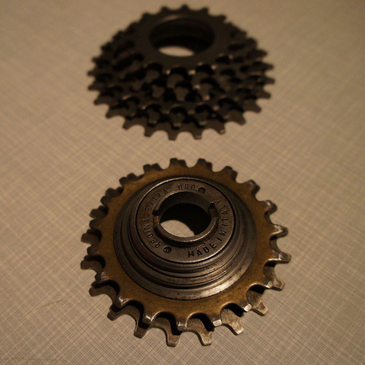

hat jemand einen Tip wie ich die beiden letzten Ritzel von dem Kranz runterbekomme ?
Die kleinen Ritzel konnte ich gut mit zwei Kettenpeitschen (Hebel ca.1m) lösen, aber hier bewegt sich garnichts.
Da neue Ritzel schon parat liegen, können die beiden Letzten bei der Demontage auch ruhig draufgehen.

Das ist ein Schraubzahnkranz , in dem aber kein Freilauf ist , das ist keine Kasette !
Dafür brauchst du einen Zahnkranzabzieher wie es auch für DA ; 600er und Uniglide etc. Schraubkränze verwendet wird , der fasst in die Verzahnung unten tief in der Mittelbohrung an , und dann kannst du den kpl. Zahnkranz abschrauben .
Auf der Nabe ist ein ganz normales BSA Gewinde , wie bei anderen Schraubkranznaben auch.
Zerlegen kannst ( und ) musst du das Ding ohnehin nicht , wozu denn ?
ah, achse raus, und shimano Abzieher? damit kann ich leben ;)
Das innere Teil wirst Du als Ersatzteil wohl kaum bekommen.....
Ich würde den Körper nur komplett tauschen.
Gib mal das Modell der Nabe an, vielleicht hat hier jemand so ein Teil herumliegen.
ist eine Nabe FH-6208, der Freilaufkörper hat ein Außengewinde (das scheint sehr selten zu sein!), es war ein 6-fach Ritzelpaket montiert, bei dem das kleinste Ritzel halt gleichzeitig die Mutter ist.
Ansonsten gehe ich demnächst mal zu Fahrradschrauber meines Vertrauens, könnte mir gut vorstellen, dass das so ein Teil ist, was man noch irgendwo rumfliegen hat.
Neuer Freilaufkörper ist auch nicht teuer. Gibt es hier.
Ja, du hast es auf den Punkt gebracht. Wenn ich meinen Außenkörper drauf packe, dann würde es wohl auch auf mein Uniglide-Paket passen.
Wenn die Rede von Freilaufkörper ist, dann ist also der Teil mit den Sperrklinken inklusive? Auf dem Bild ist das ja nicht wirklich klar.
Ne, da brauchst Du nicht dran rumzubasteln. Einfach den alten (Rest) runter und den schmaleren 7-fach drauf schrauben- fertig!
Danke und Grüße,
Die 2 Ritzel sind von hinten angeschraubt. Mit Linxgewinde.
