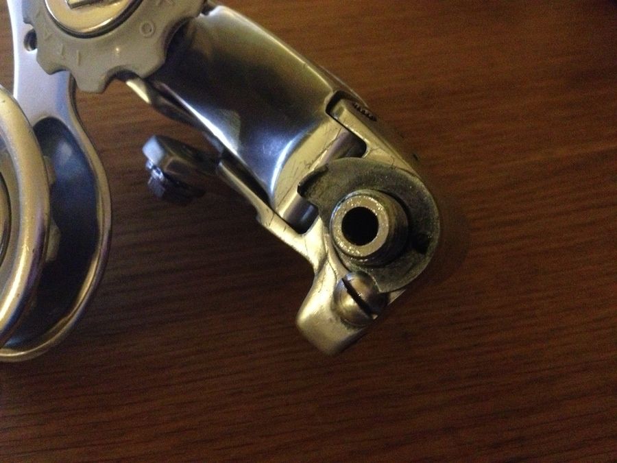

Bräuchte mal Hilfe beim montieren eines C Record Schaltwerks, erste Generation:

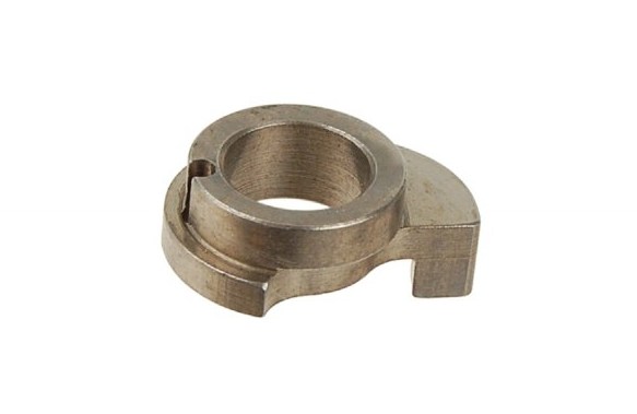

Die Scheibe zwischen Schaltwerk und Ausfallende heißt "Upper Body Bushing", Campa Nr.: 7116064.
Mit dieser Fehlkonstruktion stützt sich das Schaltwerk am Ausfallende an. Man sieht das Bauteil meistens nur zur Hälfte, da die Nase wohl regelmäßig abbrach. Daher ab zweiter Generation nicht mehr vorhanden.

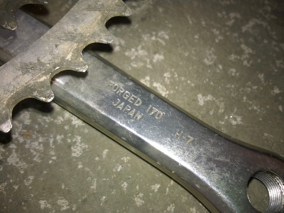

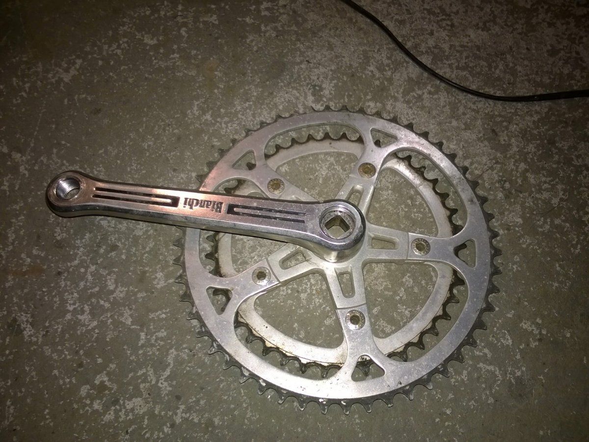

Hi
Ich habe gerade ein altes Bianchi Sprint (74?) zur Aufarbeitung hier. An dem Rad war diese Kurbel dran:
Interessant finde ich, dass es eine in Japan produzierte Kurbel ist.
Daraus ergibt sich für mich jedoch die Frage, ob sie dem JIS oder ISO Standard entspricht. Weiß das jemand?
Außerdem irritiert mich der Lochkreis. Bei älteren Kurbeln sind die Lochkreise im Vergleich zu heutigen Kompaktkurbeln sehr groß, hier jedoch "nur" grob gemesse 110. Weiß jemand den exakten Durchmesser? Das schreit doch förmlich nach einer Reduktion auf 38-48 oder 36-46.

Die Kurbel ist eine Suntour " Road VX " ( so kenne ich die )
Wohl identisch mit Sugino Super Maxy ( wie ich gerade lese , Suntour hat ja viele Komponenten zugekauft ):rolleyes:

@stratocruiser
Die ist ja mal richtig Super!
Das ist eine Sugino Super Maxy in LKR 110 nur eben nicht "Fluted" - dafür aber Bianchi Gravur.
Eine Super Maxy habe ich jetzt schon zwei Mal bei der L'Eroica gefahren - mit 34 & 48 Zähnen (auf 117 mm JIS Welle).
Sieht "Alt" aus wie eine "Heldenkurbel" - ermöglicht aber eine "Pussyübersetzung"
Die würde ich Nie Nie weg geben!
...... und die "Nase" abbiegen.
"fractimus non frangimus"
Mal andersrum, also nicht "wir werden gebogen, aber nicht gebrochen", sondern "wir werden gebrochen und nicht gebogen"
Nachdem der Rest schön fertig ist, wird bei Alu, eine solche Nase mit großer Sicherheit, beim Biegeversuch dann brechen.
Kommt nicht zuletzt darauf an, welches Aluminium Du verwendest.
Hab auch schon mehrfach 8x8 und 10x10 Vierkant-Alu gebogen ohne Bruch.
Bei solch dünnem Material sehe ich das weniger problematisch.
