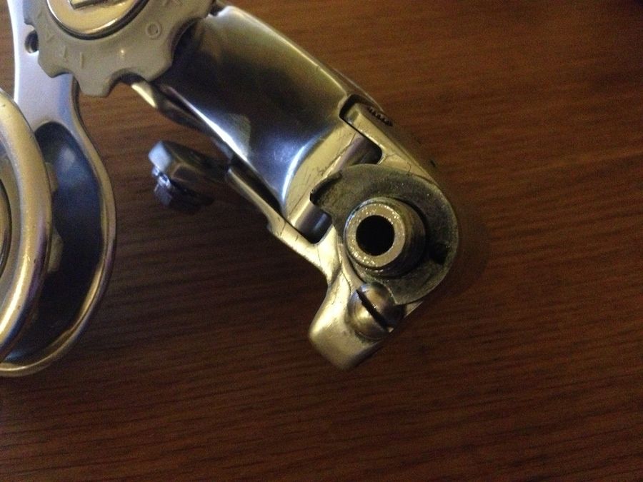

Bräuchte mal Hilfe beim montieren eines C Record Schaltwerks, erste Generation:
Wenn ich das Schaltwerk einfach so festschraube klemmt es am Schaltauge, ohne dass es am Bolzen pendeln kann. Ist das so gewollt, dass es starr dort hängt? Kann ich mir kaum vorstellen. Wie müsste man es dann ausrichten?
Auf der Rückseite ist am Befestigungsbolzen eine Scheibe mit einer Nase. Wozu ist die denn gut?
Ich glaube an der Scheibe mit der Nase ist nicht mehr alles dran, was dran sein sollte. Es ist wohl dieser Miniwinkel abgebrochen, der am Schaltauge anliegt. Würde er sich dort festhalten, wenn er noch dran wäre, würde das Schaltwerk auch pendeln.
Gibt es dafür einen Workaround?

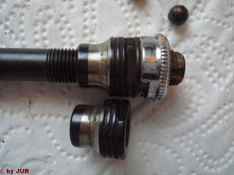

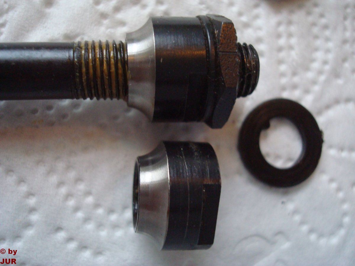

Habe die VR- Nabe aufgeschraubt und ein paar Bilder geschossen. Was meint ihr, kann man nach einer Wartung damit wieder fahren? Laufflächen und Kugeln sehen doch ganz ok aus, oder?
Leider bin ich mir entwas unsicher ob ich eine Kugel, bei der Demontage, verloren habe. Momentan sind es 20 Kugeln, also pro Seite 10. Ist das die normale Anzahl?

Zehn wären nicht ungewöhnlich. Aber steck doch mal die Achse in die Nabe und lasse zehn Kugeln - trocken - da hineinkullern, dann kann man Dir sagen, ob was fehlt.

Wie sieht denn die Lauffläche der Konen aus?
Nimm auf jeden Fall neue Kugeln!
Weiß ich jetzt auch so nicht. Normalerweise macht mans ungefähr voll (meistens ists dann schon leicht zuviel) und nimmt eine wieder heraus.
Liegen nicht richtig in der Lagerschale, wenn das der Fall ist, müssten doch 10 Kugeln pro Lager ausreichen!?
Von den Konen habe ich kein Foto geschossen, weil diese keine Riefen, Rillen oder Pitting haben.
