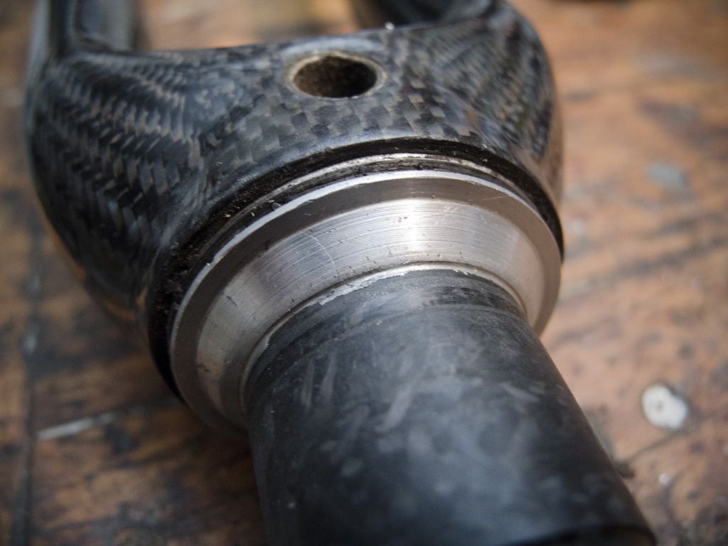

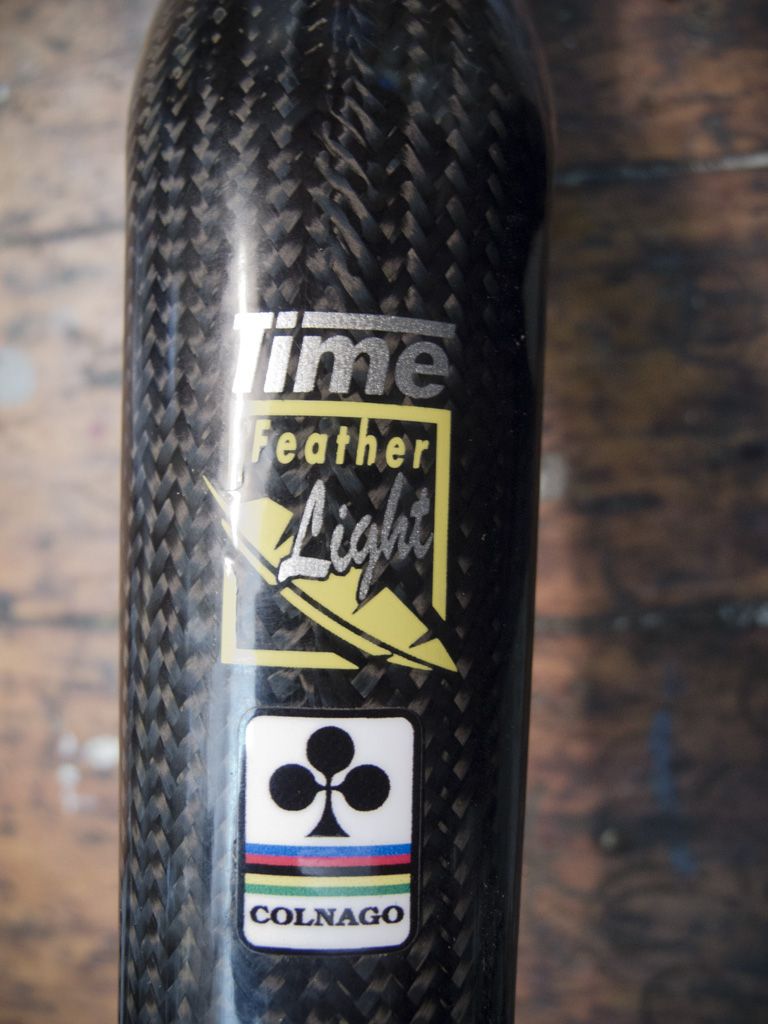

Auch auf die Gefahr gesteinigt zu werden, hab ich mal ne Frage zu einer Kohlefasergabel:
Welcher Steuersatz passt für die Time "feather light" (1 Zoll)? Der Gabelkonus scheint nicht abnehmbar. Ich denke, dass da ein Rollenlager wie Primax o.Ä. dazugehört. Oder hat Time ein eigenes Süppchen gekocht?
Für Hinweise wäre ich sehr dankbar. Wenn jemand was Passendes hat, wäre ich noch dankbarer;-)
Viele Grüße
Klaus
Der Konus ist tauschbar und passt zu allen walzengelagerten 1"Steuersätzen ala' Stronglight, Rudelli, Miche,Tecora,Saiko,Shogun, mit tauschbaren Lagersets
Der Konus ist tauschbar und passt zu allen walzengelagerten 1"Steuersätzen ala' Stronglight, Rudelli, Tecora,Saiko,Shogun, mit tauschbaren Lagersets
Wozu soll man denn das Teil unten auf der Gabel tauschen oder runterwürgen ?
Das ist doch nicht der "Konus" sondern nur die Auflage für den Lagerring , und diese Nadellagerteile sind Normteile ( 2 konische gehärtete Laufflächen plus den Nadelkranzkörper ) , und m:E. bei allen Nadellagersteuersätzen gleich und tauschbar , das Teil auf der Gabel ist doch oK.
Oder versteh ich was nicht ?
Ich wollte damit sagen, daß der untere Konus nicht Originalbestandteil der Gabel ist, wie z.B. bei einigen Look HSC Gabeln-ungeachtet dessen sind walzengelagerte Steuersätze dieser Art immer noch eine sehr gute rahmenschonende Lösung, da die Rahmenschalen nur einmal eingepresst werden und dann ewig verbleiben.
Bei 1"gibt es ,meines Wissens nur eine Grösse der Walzenlagersets.
Bei 1 1/8" dagegen 2verschiedene Lagerringgrössen(Tecora/Stronglight X17etc. vs. Saiko,Ritchey,shogun.
