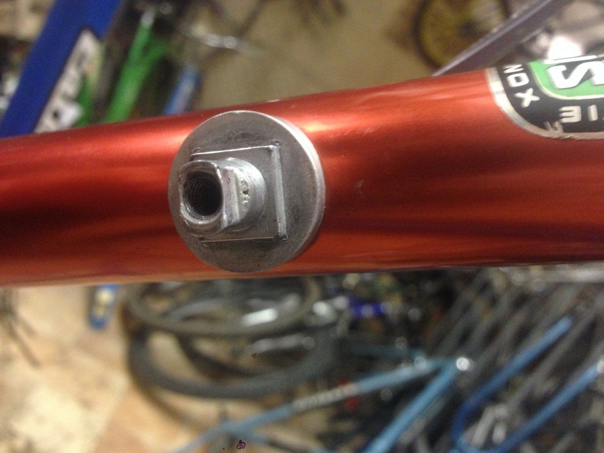

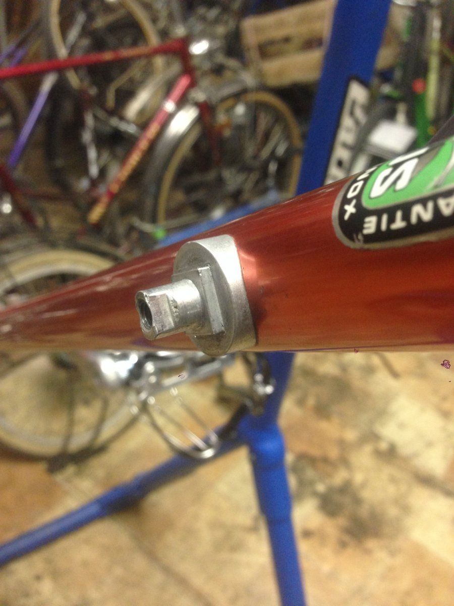

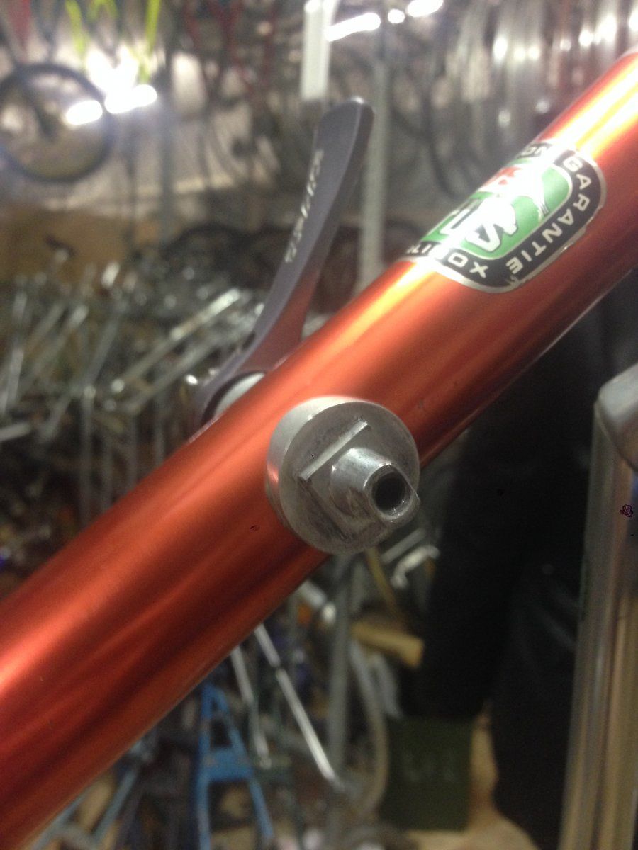

Hallo Leute,
ich bins wieder, mit meinem dämlichen Vitus 979.
Jetzt aber mal keine Anfängerfrage, sondern was wirklich dubioses:
Habe heute beim Versuch, die Rahmenschalthebel zu installieren bemerkt, das die Abflachungen an den Aufnahme-Nippeln nicht parallel, sondern Senkrecht zum Unterrohr verlaufen, siehe Photos — heißt soviel wie, dass die Anschläge nicht am Rohr (9 und 3 Uhr) sondern senkrecht (12 und 6 Uhr) liegen.
Was mach ich denn da jetzt?!?! *verzweifeltes Wimmern* Hatte jemand schonmal so ein Problem?

Hallo Leute,
Schöne Feiertage und besinnliches Fest etc. etc.
und vielen Dank schonmal!
Anhang anzeigen 194040 Anhang anzeigen 194041 Anhang anzeigen 194042
Sieht komisch aus. Bei Reibhebeln ist das nicht kritisch, da steckt ja eine kreisrunde Scheibe drauf, die durch die Abflachungen nur am Verdrehen gehindert wird (wodurch die Reibung entsteht). Was hast du vor draufzuschrauben? Passt das etwa nicht?
die Dura Ace 7402, 8-fach. Passt schon irgendwie, aber der Schaltbereich geht von 90° oberhalb des unterrohrs (quasi 12 Uhr) vorne rum auf 90° unterhalb des UR, quasi 6 Uhr. Und zwischendrin durch den bereich des Reifens.
Die haben nämlich dadurch, dass die aufnahme für die Abgeflachte bude feste in der Kartusche verbaut ist und die hebel nur auf zwei arten 180° versetzt zueinander auf die Kartusche passen auch nur eben zwei statt 4 Einbaurichtungen. Und zwar genau die falschen. ^^
Oder du bist mutig und machst dich mit der Feile da dran.
Habe ich auch schon (erfolgreich) gemacht.
Uff... der Rahmen kam quasi in "Mint Condition", wenn ich den wieder loswerden will, spar ich mir das glaub ich lieber.
Aber ich hab hier grade Campa Triomphe ohne Schriftzug gefunden, da merkt auch keiner dass ich schummele, wenn ich die an mein "sonst-nur-shimano-bike" dranmache :D
