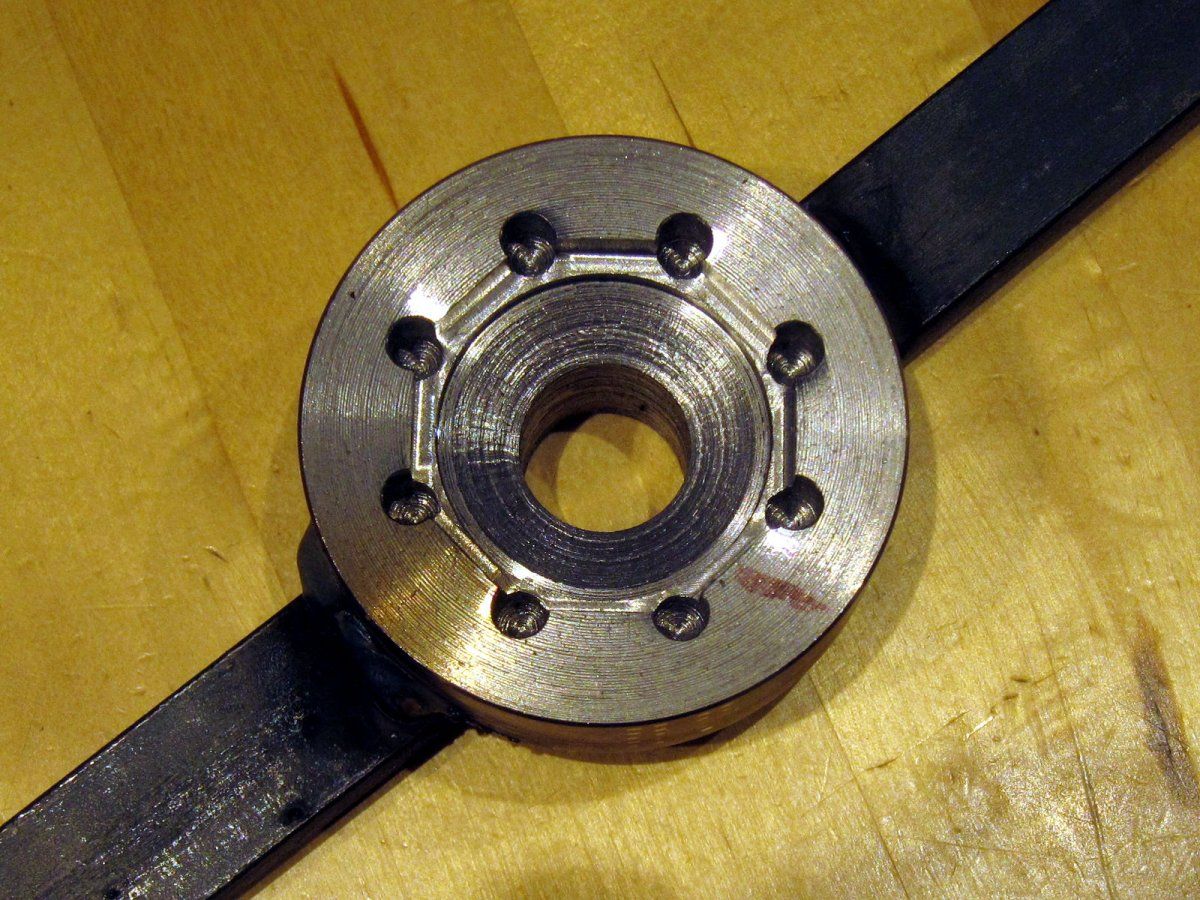

Z.B. hier. Oder beim sickgirl, die hat so was auch mal gebaut.
Nee,
nicht Kurbeln sondern Innenlager. Irgendwie sind die bei Stronglight darauf gekommen die rechte Lagerschale mit einem Achtkant auszustatten und den Durchmesser und die Anzahl für die Kerben auf dem Konterring der linken Seite auch anders als der Rest der Welt zu machen.
Oliver
@ols69 google mal im Fred _Mein FAng des TAges _-> iwie habe ich da nen Bild in Erinnerung von diesem Achtkant spezial MArke selbst gefräst im Kopfe
Paßt über das dingelchen kein Ringschlüßel? dem sollten 8kanten egal sein?
Nee,
Oliver
Ich schreib das nur ungern .....
Die Lagerschale bekommst du ganz problemlos mit einem fetten Rollgabelschlüssel ( Engländer ) raus .
Und den Konterring mit einem Kupferdorn plus Hammer los ..:rolleyes::eek::p..
Leider ist die Schale wohl 38mm und da ist mein Rollgabelschlüssel zu klein und bevor ich mir jetzt einen größeren kaufe, dachte ich man kann vielleicht auch irgendwo ein passendes Werkzeug kriegen.
Ja, ist dann wohl die letzte Lösung
Oliver
Oliver
Nimm lieber gleich den ganz großen Rollgabelschlüssel, auch bekannt als Schraubstock. ;)
Auch für die 8-eckige rechte Stronglight-Lagerschale kann sickgirl helfen:
Im Schraubstock einspannen funktioniert bei den 8-eckigen Lagerschalen sehr schlecht.

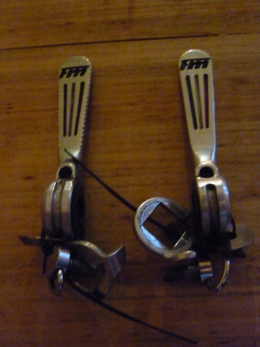

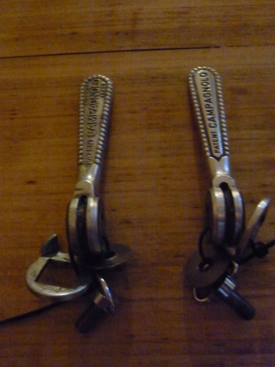

Besteht die Möglichkeit einen rechten Campa SR Schalthebel auf der linken Seite zu montieren. Was ist dazu an Infos und Umbaumaßnahmen nötig? Ist das überhaupt möglich?
Ich habe diese Record und Super Record mit Panto:
und der identische rechte SR ist evtl. verfügbar, falls möglich auf links umzubauen.
Danke!
Das geht nur (und ausschließlich), wenn der Hebel umgedreht wird. Manche Hebel (z.B. Huret) haben die Ansenkung für den Schaltzugnippel beidseitig, so dass die Hebel linx wie rechts verwendbar sind. Bei Campa müsstest du selber ansenken.
Was aber nie gehen wird, eine rechte Oberseite auch linx als Oberseite zu haben, dann wirds nur die Unterseite. Also wäre das Panto unten.
Die Schalthebel sind nicht gerade oder gar symmetrisch.
