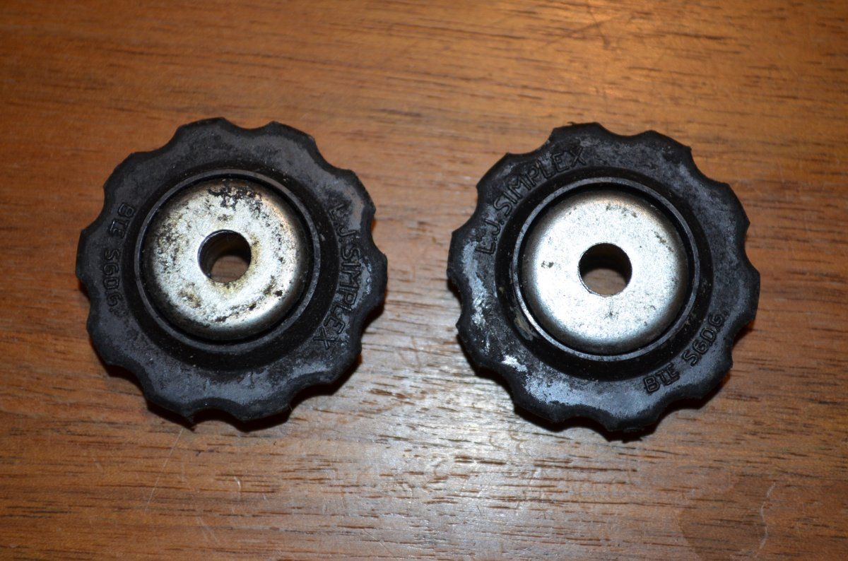

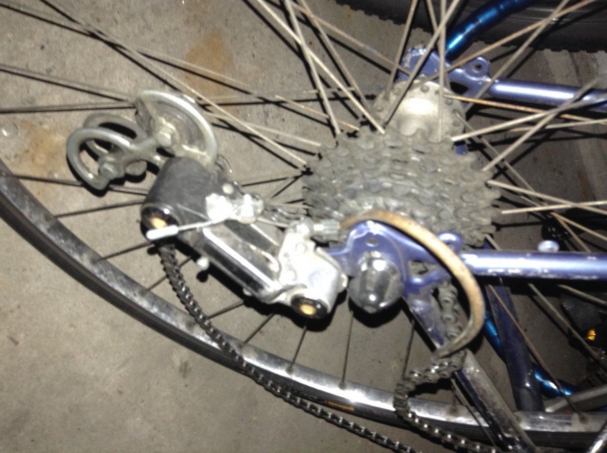

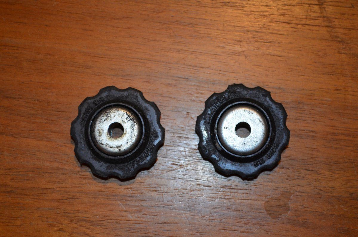

Dann kauf halt originale...
http://www.ebay.de/sch/i.html?_odkw=simplex&LH_PrefLoc=2&_from=R40|R40&_osacat=7294&_from=R40&_trksid=p2045573.m570.l1313.TR0.TRC0.H0.Xsimplex jockey&_nkw=simplex jockey&_sacat=7294
...oder schlachte ein komplettes Schaltwerk, wird wahrscheinlich billiger. Das eine oder andere habe ich noch rumliegen, aber da gibt's auch noch Unterschiede, deswegen... Fotos...;)
nicht besonders gut, aber was besseres habe ich nicht.. brauche ich hierfür spezielle schaltungsrädchen oder standardtauschzeugs aus dem modernen zubehörhandel?
