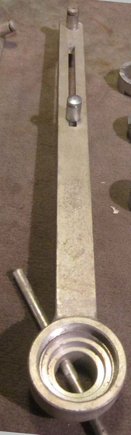

Du weisst , das die letzten 2 Ritzel bei alten Regina Kränzen LINKSgewinde haben ?
mittlerweile verzweifel ich an dem oro 79, das vorletzte ritzel sitzt ganz komisch, es hat sich zwar schon ein stück drehen lassen aber jetzt geht gar nichts mehr
edit: nun hat auch eine kettenpeitsche schlapp gemacht.... jetzt ist erstmal schicht im schacht
Wenn du dieses Werkzeug von Regina hast und in die richtige Richtung drehst wird das ganz leicht. Wichtig ist auch das du die Kränze später wieder in der richtigen Reinfolge anziehst, sonst können sie platzen.
(Bildausschnitt von @herberto)
