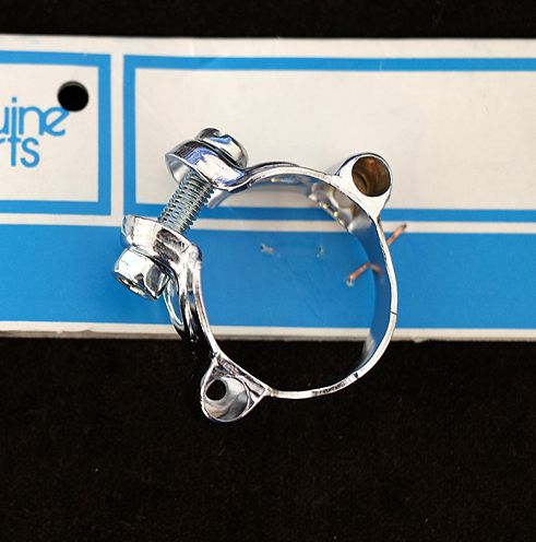

Ich habe einen alten Stahlrahmen und will da eine moderne Athena 11f Gruppe dran bauen.
Der Rahmen hat ein Aero-Sockel (heißt das so?). Idee ist, den Sockel zu lassen und eine Unterrohrschelle zu benutzen.
Frage: muss an den Anschlägen zwingend eine Möglichkeit zum justieren dran sein oder reicht diese Variante?:
Sollte eine die Möglichkeit zum justieren notwendig sein, kann ich die gezeigte Schelle mit die hier kombinieren?:
(Rahmen ist hinten professionell geweitet worden...)

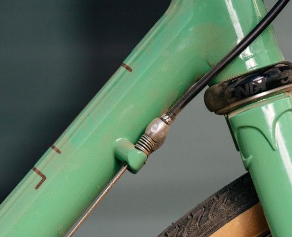

die einsteller sind nicht zwingend notwendig. falls du die einstellung in greifnähe haben möchtest, gibt es auch in-line zuglängen-versteller von jagwire auch..
by the way: was hast du für einen rahmen?? und was genau willst du damit machen?? ich bekomme da leichtes magengrummeln bei dem foto oben, dem professionellen weiten und der 11fach Athena.. erzähl mal, vielleicht lauern da ein paar kleine denkfehler noch..
Wieso Magengrummeln bei dem Foto?
Rahmen ist auf 130mm geweitet worden (von 126mm), damit die "richtige" Nabe hineinpasst.

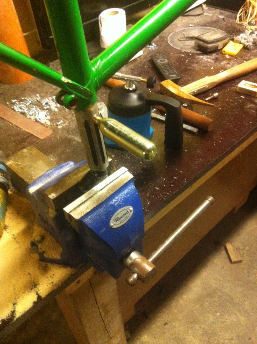

mal wieder der klassiker: Sattelstütze sitzt fest! Stahlrahmen mit Alu-stütze
habe es bereits mit 25%iger Ammoniak-lösung versucht. 48 Stunden stehen lassen - nichts tut sich.
Das nächste: nen Loch in die Stütze gebohrt, Gewinde rein geschnitten und ne CO2 Kartusche drin entleert um die Stütze zu kühlen. Vorher noch das Sattelrohr vorsichtig erwärmt - tut sich immer noch nichts!
Hat noch jemand ne andere Idee außer von innen einsägen?
höherprozentigeres ammoniak? länger einwirken lassen? vor dem kühlen der stütze das Sattelrohr stärker erwärmen? Ich war da recht vorsichtig - nicht wegen dem Lack sondern weil ich Angst habe das die Lötverbindungen kaputt gehen.
