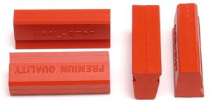

Suche Bremsbeläge für meinen Alltagsklassiker, Anforderungen sind:
- Sehr gute Bremsleistung auf Aluminiumfelgen
- Auch bei Regen nutzbar.
- Maximal 10-12€ pro Satz.
- Farbe und Design sind egal.
Wer hat Tipps?

Gegenfragen:
Welche Bremsen?
Nur die Beläge oder mit Halter?

koolstop je nach felge schwarz oder lachsfarben, wenn dir die klassische optik egal ist, sind das die erste wahl.

jap. dann gibbet jedoch noch die koolstop als tauschbeläge. die kämen dann jedoch von der insel und es ist ein bischen frickelarbeit dabei.

ja genau. die müsste es aber auch für shimano geben. kann heute abend mal den link raussuchen.

Meine Schuld.. Schande über mich. Ist für die Shimano 105 1050/1055.
Sollte mit Halter sein und kein Austauschbelag.

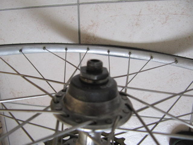

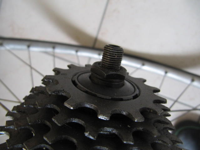

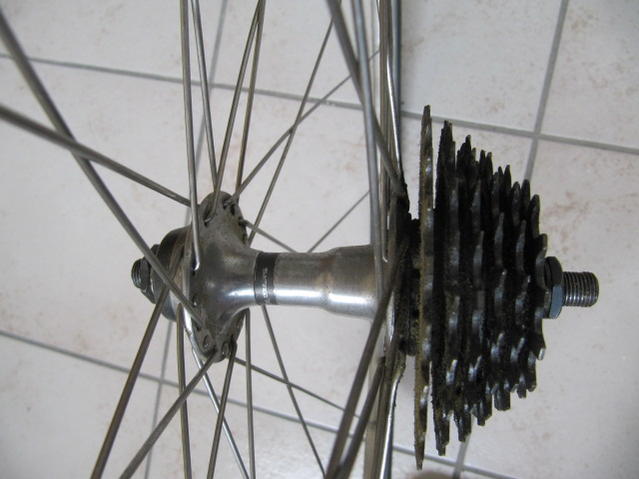

Ich habe hier ein 6 fach Hinterrad wo die Nabe an der Kassettenseite weiter raus steht als an der Linken. (Ich meine das Stück wo der Schnellspanner rein kommt und außen ein Gewinde hat.)
Das führt dazu das das gesamte Rad sich nicht richtig einbauen lässt.
Wie bekomme ich es so das es auf beiden Seiten Gleich raus steht?

da hat dir der vorbesitzer die achse nicht mittig eingebaut. da musst du die konen auf beiden seiten lösen und die achse mittig einsetzen. am besten geht das mit zwei konusschlüsseln. die sind dünner als normale maulschlüssel. auf jeder seite der achse befindet sich ein konus und eine konterschraube, die den konus daran hindert sich zu lösen. wenn du diese (am besten auf der nicht ritzelseite) löst, kannst du die achse enfernen. wenn du das schon machen musst, kannst du direkt das lager neu fetten. aufgepasst: beim herrausnehmen der achse werden dir bestimmt direkt ein paar der kugeln entgegen kommen. also am besten ein tuch unterlegen. einfach alles fetten, die kugeln ins fett kleben, und dann die achse mittig in die nabe einbauen.
